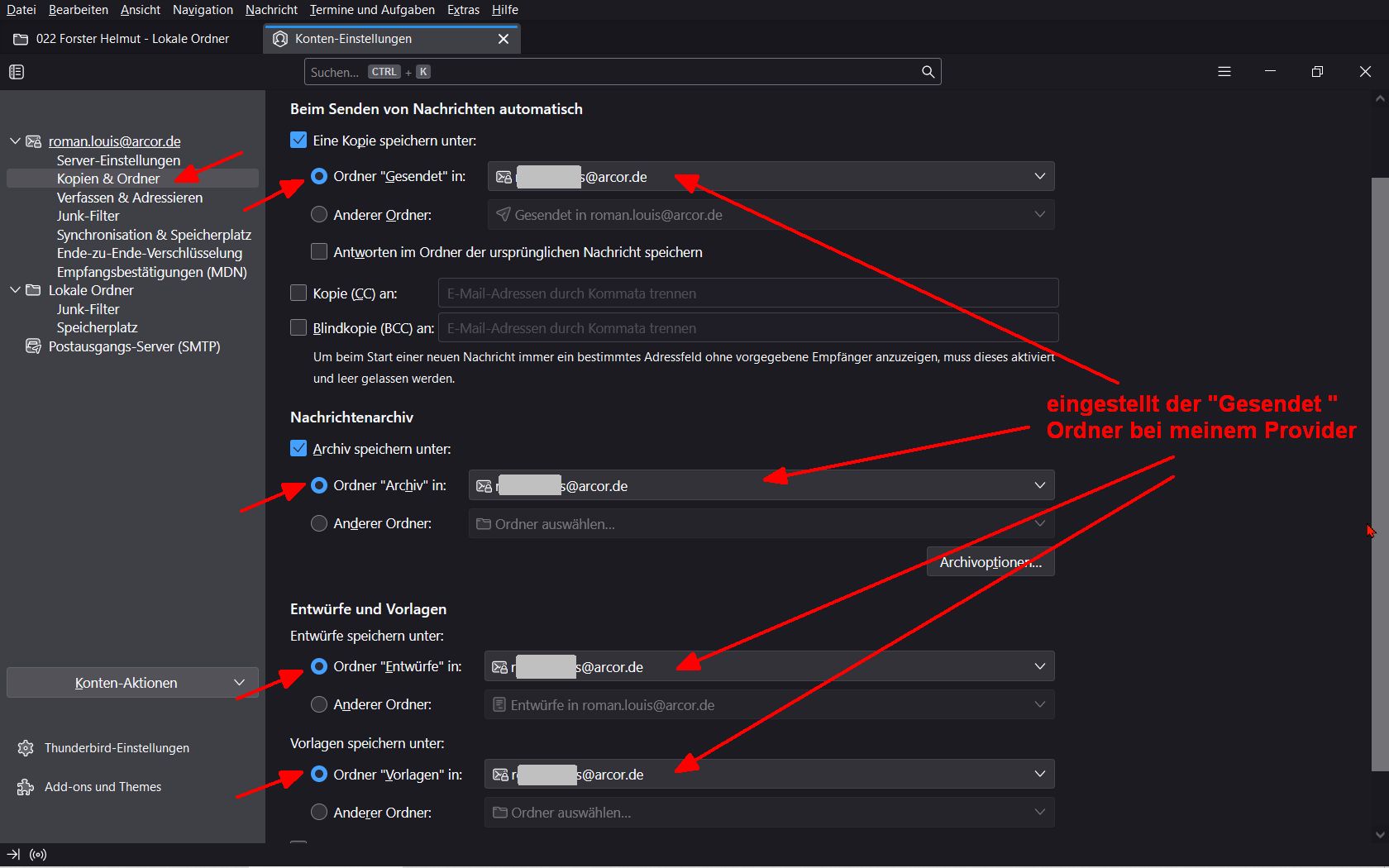

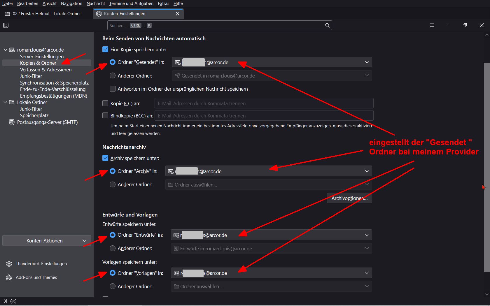

    Hier ein Screenshot von meinen Einstellungen
    wenn ich Thunderbird starten melde ich mich immer an also bin online.
    Ich weiß natütrlich nicht pb er Server vom Provider sich zwischen drn mal abmelder und ich oflie bin ohne das ich es merke.
    Aber da das Speichern meiner Mails und Antworten seit Neuestem immer im lokalen Ordner im Unterordner "gesendet" erfolgt kann ich mir nicht vorstellen das ich quasi immer gerade dan wenn ich sende off-line bin.
    Danke für hilfreiche Antworten.
    VG RoLo

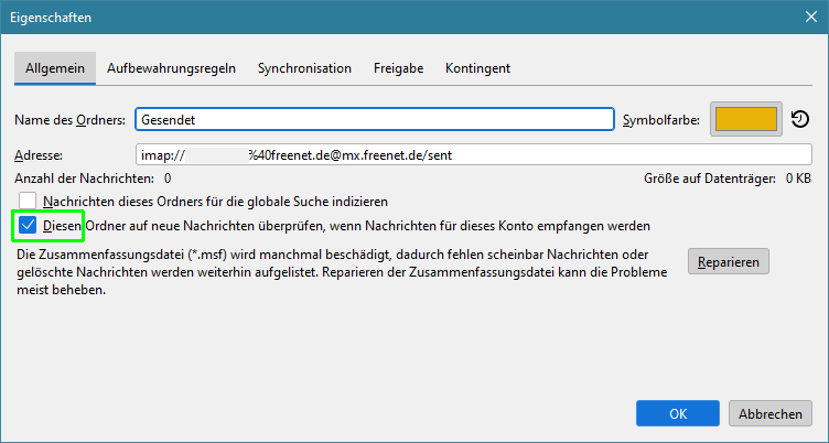

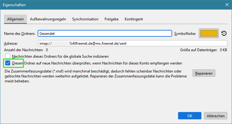

    Quote from ggbsde
    die Synchronisation von IMAP Ordnern lässt sich nicht abschalten
    nicht völlig abschalten, aber ein Haken entscheidet, ob der Ordner (auch andere auf gleicher Weise) beim Kontenabruf mit einbezogen wird. Ohne Haken müsste der erst fokussiert sein. Vielleicht ist das mit Punkt 2. gemeint.
    Senior Member
    Reactions Received
    827
    3,280
    Helpful answers
    • June 6, 2024 at 3:44 PM
    Quote from Bastler
    Kontenabruf
    Im Prinzip richtig, aber beim Gesendet Ordner geht es i.W. nicht um den Abruf. Wenn da (oder in jedem anderen Ordner) irgendwas rein verschoben oder -kopiert wird, wird es synchronisiert. Da muß nicht erst auf den Ordner fokussiert werden.

    • June 7, 2024 at 10:15 AM
    Hallo
    es klappt wieder wie zuvor!😊
    Lösung war wohl, dass ein Mitbenutzer die Speicherung von Entwürfen auf den Lokalen Ordner Entwürfe eingestellt hatte
    den ich dann wie im Screenshot oben zu sehen wieder auf das Provider Konto umgestellt habe.
    Fazit: Es ist wohl so, das wenn eingestellt ist, dass Entwürfe in dem Ordner unter Lokale-Ordner gespeichert werden,
    das dann die Mails wenn sie gesendet werden auch unter dem Gesendet Ordner unter Lokale Ordner gespeichert werden
    und nicht wie eigentlich weiter oben eingestellt unter dem Gesendet Ordner vom Provider.
    Also Entschuldigung für die erzeugte Verwirrung
    Danke trotzdem
    Gruß RoLo
