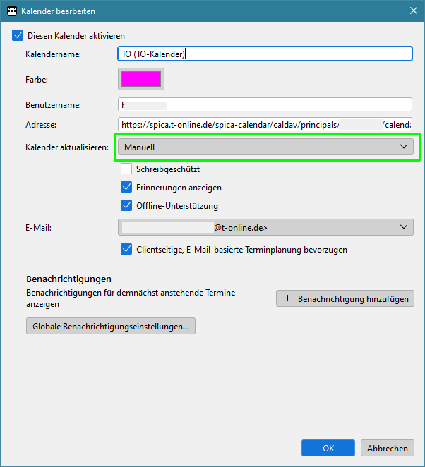

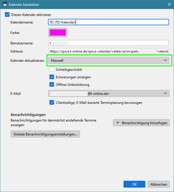

    stelle mit Doppelklick auf einen Kalender in der Liste links, auf manuelle Aktualisierung um.
    Dann natürlich den Aktualisierungsbutton nur "Zu Hause" klicken. ;)

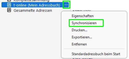

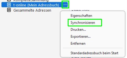

    Für Adressbücher kenne ich keine TB Automatik, es sei denn in TbSync vorgegeben.
