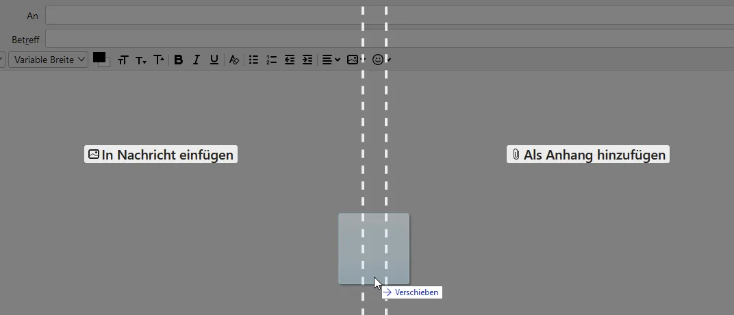

    Drag & Drop geht auch nicht? So mache ich das schon jahrelang - einfach die Datei in das geöffnete Fenster für die neue Mail ziehen.

    Das habe ich probiert - also Fotos zumindest kann ich in die email ziehen.

    Ich nutze das Einbetten von Grafiken eher selten bis gar nicht. Aber wenn ich mich nicht ganz täusche, kann ich ein Foto auch in den Text ziehen, oder eben in den Anhang. Wenn die TE jetzt in den Text zieht, funktioniert das mit dem Anhang mglw. nicht, deshalb mein Vorschlag mit der Datei, die wird angehängt ..... oder eben nicht.
    Man wird ja gefragt...
    Ich würde auch andere Dateitypen als "Fotos" probieren und usanda präzisiere mal bitte:
    Abgesehen davon das Bilder in die Nachricht eingefügt (eingebettet) werden können was halt nicht "als Anhang hinzufügen ist", werden Bilddateien als Dateityp ggf. anders behandelt.
