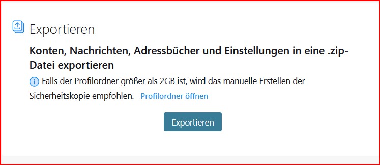

    TB 127.0 // Win 11 (26100.994) // IMAP // mail.de // Defender
    Guten Tag,
    ich möchte nur die Kontakte exportieren, nicht die übrigen Details gem. screenshot. Ist das nicht (mehr) möglich ?
    Gruß, Achim :mrgreen:
    Wo hast Du obigen Export ausgelöst?
    P.S.:
    Den Export der Kontakte startest Du normalerweise im Adressbuch, einfach bei allen angelegten Adressbüchern auf die 3 Punkte klicken, die beim hovern über einem Adressbuch erscheinen und dort dann auf Exportieren klicken.

    Moin, ausgelöst in der Symbolleiste !
    Bei den 3 Punkten gibt es die Export-Funktion nur noch im "Persönlichen Adressbuch".
    Alles klar, Angelegenheit erledigt.
    Danke!
