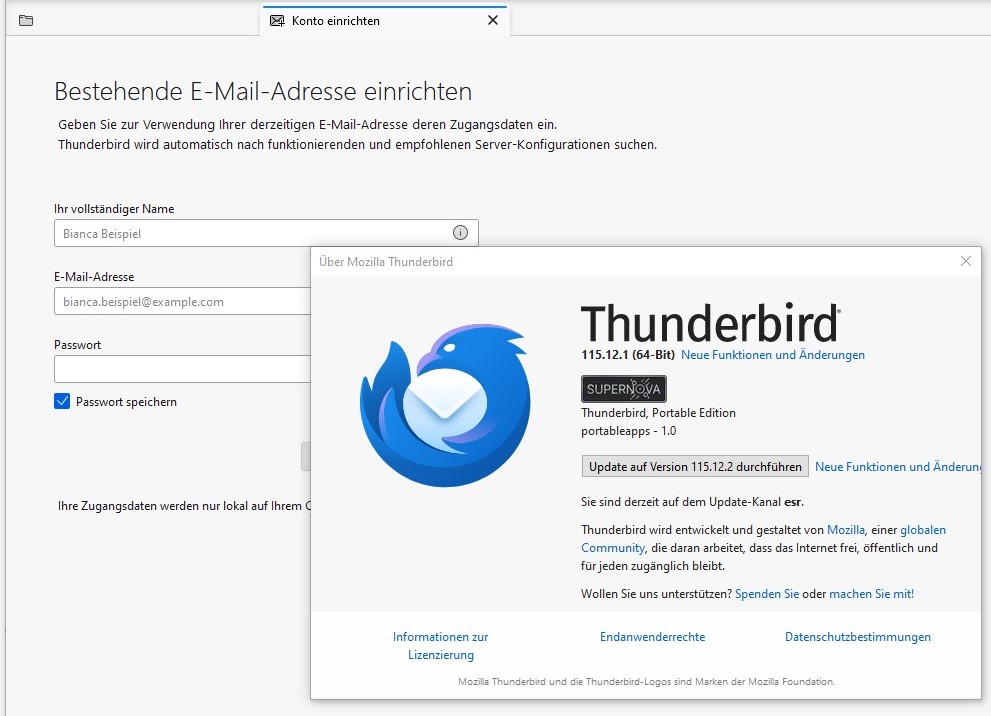

    ich verwende Thunderbird Portable in der aktuellen Version 115.11.1, Datum 31.05.2024, unter Windows 10 Home, 22H2, 19045.4412, Windows Feature Experience Pack 1000.19056.1000.0. Kontenart IMAP, Posteo. Antiviren Windows Defender. Thunderbird Portable ist auf einer externen SSD-Platte T7 von Samsung mit USB-Anschluß installiert. Thunderbird Portable hatte ich bei Heise heruntergeladen.
    Seit dem 25. Juni scheint Thunderbird Portable zu funktionieren. Ich verwende es an verschiendenen PCs.
    Heute morgen, 10. 07.2024 habe ich Thunderbird Portable gestartet von meiner externen USB-Platte. Ich werde aufgefordert: "Bestehende E-Mail-Adresse einrichten". Im angehängten Screenshot ist zu sehen, daß es die Version 115.12.1 ist, die nun auf Version 115.12.2 upgedated werden soll.
    Das Update von 115.11.1 auf 115.12.1 habe ich nicht angestoßen, da ich in den Voreinstellungen angegeben habe erst benachrichtigt zu werden bevor ein Update stattfindet. Spätestens dann will ich noch vor dem Update ein Backup machen.
    Anscheinend funktioniert diese Einstellung nicht, es wird einfach ein Update ausgeführt...
    Nun fange ich schon wieder an Thunderbird Portable einzurichten, was ich erst um den 25. Juni 2024 gemacht hatte.
    Was ist da los?
    Für Nachfragen, Anregungen etc bin ich dankbar!
    Wolfgang Müller
    ist der letztendlich von PortableApps oder welcher Aufbau?
    Wenn die Aufforderung kommt, findet der TB seinen gewohnten Profilordner nicht.
    Mit welchem Befehl wird der Portable gestartet?
    Gibt es eine Sicherung des kompletten Portable?

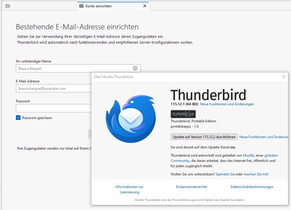

    Ich habe nachgeschaut, die Update-Funktion soll erst bei Nachfragen ausgeführt werden, Screenshot habe ich beigefügt.
    Warum macht Portable trotzdem ein Update ohne Aufforderung?
