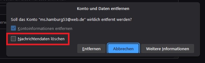

    ... wenn du beim Löschen im Dialogfeld hier den Haken gesetzt hast, was nicht die Standardeinstellung ist, sind auch die Mails weg, dann benötigst du das Backup vom Profil.

    ich habe keinen Haken gesetzt. Den Profilordner habe ich jetzt gefunden. Aber wo finde ich jetzt die Daten.

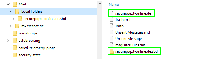

    • 31. Juli 2024 um 17:42
    • Hilfreichste Antwort
    Zitat von bluewing
    Ich kenne jetzt die Vor- und Nachteile von POP oder IMAP nicht
    Die sind hier zu erfahren
    Zitat von bluewing
    Also mir geht es vornehmlich um die Daten.
    Dann kopiere den Kontenordner zu Local Folders, klicke Local Folders an,
    benenne rechts den Ordner securepop.t-online.de um zu securepop.t-online.de.sbd
    und erstelle auf selber Ebene eine leere Textdatei ohne Endung mit dem Namen securepop.t-online.de
    (die Datei braucht der TB um zu wissen, dass es einen gleichnamigen Unterordner gibt)
    Dazu in die freie Fläche mit der rechten Maustaste -> Neu -> Textdokument
    und den blauen Schriftzug ohne das .txt mit securepop.t-online.de befüllen -> Enter
    Nach TB Start sollte unter Lokale Ordner alles zu lesen sein.
    Achtung! Alle Operationen auf Dateiebene, immer bei beendetem TB!

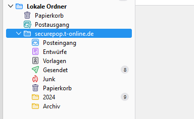

    • 31. Juli 2024 um 18:32
    Zitat von bluewing
    Also in meinem Lokalen Ordner habe ich schon Mails gespeichert.
    Das spielt keine Rolle, solange nicht derselbe Ordnername schon existiert.
    Der eingepflegte Ordner securepop.t-online.de.sbd wird unter Lokale Ordner als securepop.t-online.de angezeigt.
    Der enthält dann alle anderen vormals existierenden Ordner mit Mails.
    Der könnte auch Mickymaus.sbd benannt werden, wenn dazu eine leere Datei namens Mickymaus (ohne Endung) existiert.
    Das .sbd heißt für Thunderbird Subdirectory = Unterordner und die gleichnamige leere Datei zu dessen Verwaltung.
    So sieht das im Dateimanager und später im lebenden TB aus:

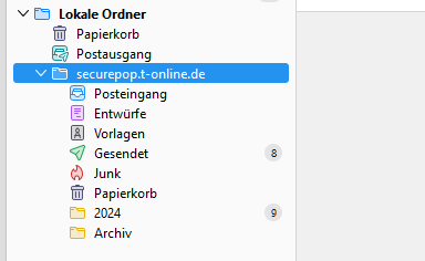

    • 31. Juli 2024 um 19:50
    Zitat von bluewing
    Kannst du mir bitte noch zeigen, wie ich da die securepop verwenden kann?
    Das ist etwas komplizierter in der Ausführung, auch im Hinblick auf "(ich darf jetzt nix mehr verbocken)"
    Ich schlage vor, zuerst das oben Beschriebene anzugehen. Wie Du siehst, funktioniert das.
    Die greifbaren Mails können ja später nach Belieben woanders hin kopiert werden.
    Sogar in einen IMAP-Ordner, dort würden die auf den Server hochgeladen.
    Solch eine Aktion aber besser in Häppchen und zwischendurch die stabile "Ankunft" kontrollieren.
    Man darf sich nicht vom 2. Bild bezüglich Ordner "Posteingang" vernatzen lassen. Der ist nur ordinär, hat keinen Provider Zugang.
