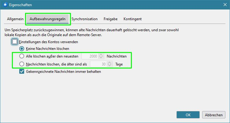

    Hallo, prüfe einfach die Einstellungen für den oder die betroffenen Ordner sowohl
    - bei Freenet auf dem Server (per Browser /webinterface)
    - im Thunderbird
    - in K9-Mail
    Je nach System sind es entweder Speicher- (oder Aufbewahrungs-)Fristen oder aber Lösch-Fristen.
    In (mindestens) einem der drei Systeme hast du eine entsprechend kurze Frist von 12 Wochen oder drei Monate eingestellt! Die musst du in dem betreffenden System ändern.

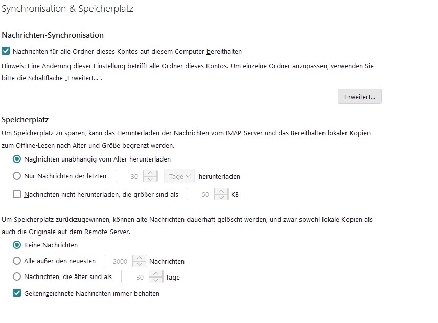

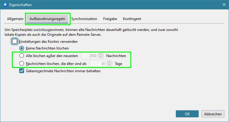

    • 15. August 2024 um 14:55
    Zitat von Heinz734
    da ist aber nichts geändert wurden.
    ergänzend zu Drachen, es können 4 Stellen verantwortlich sein. Kontrolliere einmal akribisch.
    Davon im TB 2 Stellen, unter Konten-Einstellungen jedes Kontos und vorn in jedem Konten-Unterordner über Rechtsklick -> Eigenschaften

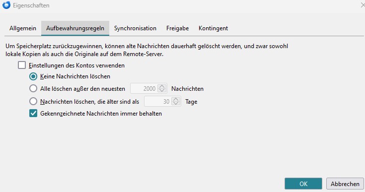

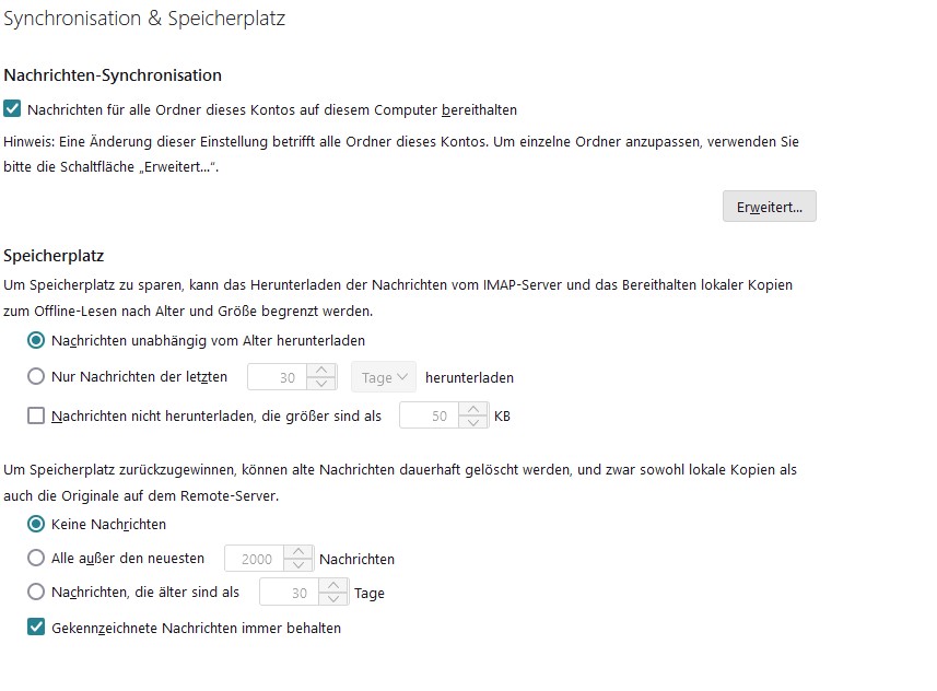

    Hallo, danke erstmal für die Antworten. Wie gesagt, ich hatte im Vorfeld keine Änderungen vorgenommen.
    Die zwei Stellen, welche Bastler erwähnt hat, habe ich bereits geprüft

    • 15. August 2024 um 19:53
    Das hast du auch überprüft?
