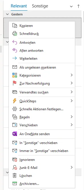

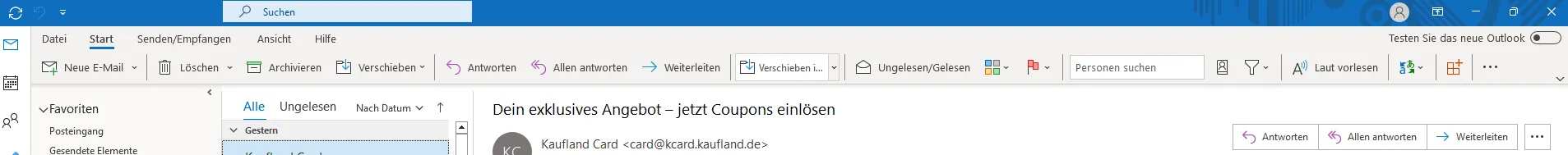

    Bist Du sicher, dass Du Outlook nutzt?
    Denn wenn ich im Posteingang eine Mail mit rechter Taste anklicke, steht da nirgendwo was von als neu bearbeiten.
    Und wenn ich eine neue Mail schreibe und auf Datei - Speichern klicke, landet die, welch Wunder, in Entwürfe.

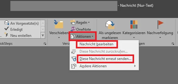

    Es gibt jedoch keine Funktion "als neu bearbeiten" in Outlook und ich finde auch keine Möglichkeit, eine empfangene Mail zu bearbeiten und als diese empfangene Mail mit Änderungen abzuspeichern. Wenn es das bei Dir so gibt, dann teile das 'wo' doch bitte mal mittels Screenshot mit uns.

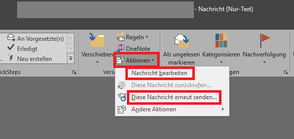

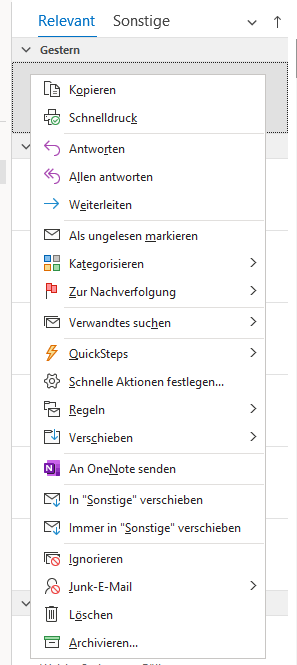

    Nur zur Info:
    In Outlook 2016 (Arbeitsplatzrechner) folgendes "sehr versteckt" gefunden, falls der TE das meint:
    Einmal editiert, zuletzt von Feuerdrache (19. Januar 2024 um 14:20)

    • 19. Januar 2024 um 16:48
    Aber sicherlich nur bei gesendeten und nicht im Posteingang?

    • 19. Januar 2024 um 17:02
    Kann ich jetzt nicht nachprüfen. Bin jetzt nicht mehr am Arbeitsplatzrechner ...
    2.101
    5.498
    • 19. Januar 2024 um 17:11
    ... bei Outlook 2013 auch im Posteingang; hab vorhin direkt mal nachgesehen ;-)
