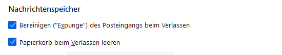

    ist das auch noch so, wenn nach dem Löschen Komprimieren gedrückt wird?
    Den Button dazu kann man in die Symbolleiste holen.
    Ich lasse das für die Posteingänge vom TB automatisch erledigen. Funktion Expunge
    Konten-Einstellungen -> Server-Einstellungen

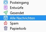

    Hallo, wenn man eine Mail bei GMAIL unter Alle Nachrichten löscht ist diese sofort wieder da. Expunge wird nach verlassen des Posteingangs ausgeführt. wir sprechen hier von den Ordner Alle Elemente - auch wenn ich es auswähle ist die Nachricht wieder sofort da.
    • 13. November 2023 um 18:05
    Den kenne ich jetzt in der Bezeichnung nicht. Was wird alles Gruppiert / Sortiert?
    Zeige bitte einen anonymisierten Screenshot.
      • 12,91 kB
      • 162 × 111
    • 14. November 2023 um 19:13
    Alle Nachrichten ist aber nicht Alle Elemente. Eindeutige existierende Begriffe sind wichtig, um über das gleiche zu sprechen.
    Der Ordner trägt das Icon Archiv. Ist das von GMail auch in der Funktion / Eigenschaft so vorgesehen?
    Da können andere mit Gmail Konto wohl besser helfen.
    okay, verwechseln kann man das aber nicht, da es nur einen Ordner gibt.
