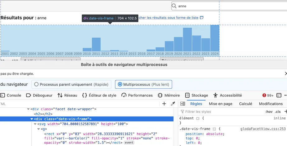

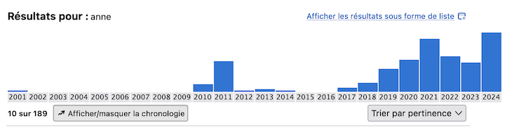

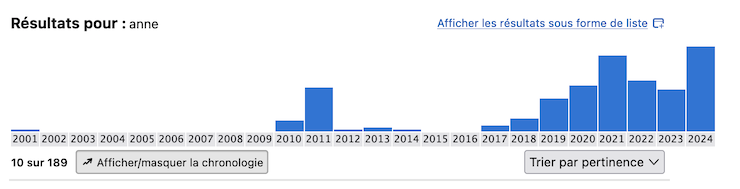

    Ich habe mich gestern Nachmittag ebenfalls mit der Suche nach einer Lösung mittels userChrome.css befasst, aber ich habe versucht , ein bestimmtes Element auf dieser Seite mit der facettierten Ansicht der Suchergebnisse anzupassen. Genauer gesagt, ich will den Rahmen mit den Kolonnen (Balken) der Ergebnisse pro Kalenderjahr verbreitern.
    Bei mir werden bei einer Suche aktuell maximal 24 Kolonnen angezeigt, von 2001 bis 2024, ältere Nachrichten gibt es bei mir leider nicht mehr.

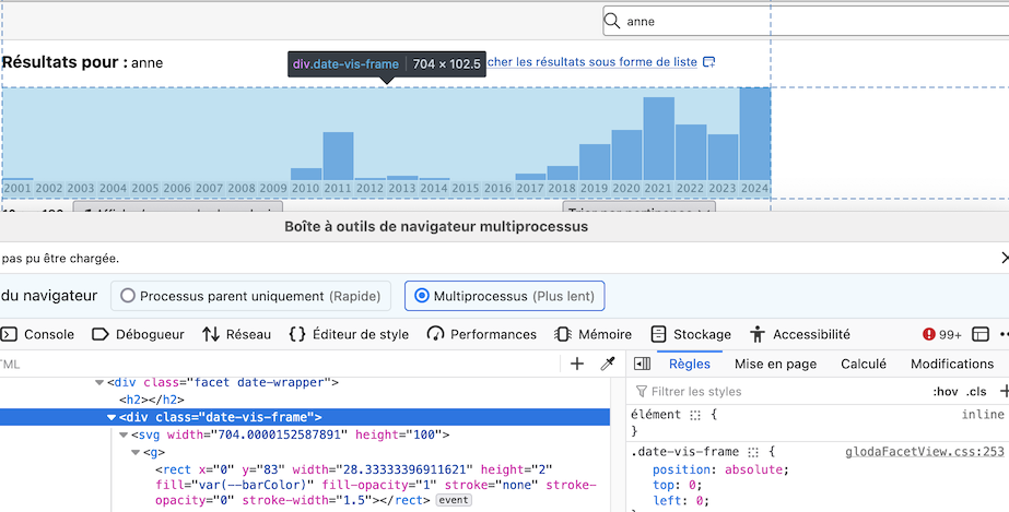

    Ich habe überlegt, ob man diesen Kasten verbreitern kann und habe mir das in den DevTools angeschaut:
    Der selektierte Rahmen heißt date-vis-frame, womit ich den folgenden CSS Code zum Verbreitern des Rahmens erstellt habe:
    .date-vis-frame svg {
     min-width: 500px !important;
     max-width : 900px !important;
    Leider kann ich diesen Code bei mir nicht testen, denn ich habe nicht genügend Jahreskolonnen, um mehr als die 24 anzuzeigen. Wenn ich allerdings den Wert von max-width verringere auf 500, werden die letzten (neuesten) Jahreskolonnen nicht mehr angezeigt: also eine indirekte Bestätigung des Codes!
    Ich frage dich deshalb ob du bereit wärest, meinen CSS Code zu testen, indem du vorübergehend den von Bastler vorgeschlagenen Code aus deiner userChrome.css Datei entfernst und durch meinen ersetzt.
    Ideal wäre natürlich, wenn du dann zwei Screenshots des Rahmens mit den Kolonnen machen würdest (so wie mein erster hierüber), und zwar einen ohne jeglichen CSS Code und einen mit meinem Code. Sonst muss ich die nächsten Jahre 2025, 2026, ... usw abwarten, um zu sehen ob er wirkt :)
    Besten Dank im voraus für deine Mitarbeit!
    Einmal editiert, zuletzt von Mapenzi (17. August 2024 um 21:57)
