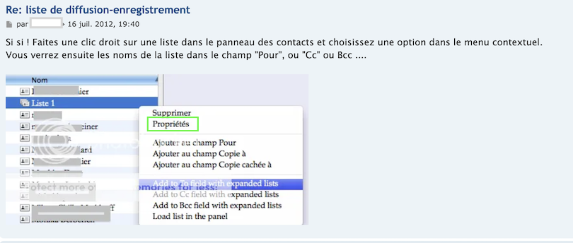

    Wenn ich dich richtig verstehe meinst du die Anzeige der Kontakte einer Liste innerhalb der Kontakte-Sidebar des Verfassen-Fensters?
    Ich kann mich gut erinnern, dass es vor etlichen eine oder sogar zwei Erweiterung(en) gab, mit denen man über das Kontext-Menü bei R-Klick auf den Listennamen sämtliche Kontakte einer Liste in der Sidebar anzeigen konnte anstelle der Kontakte des Adressbuchs.
    Eine davon war AddExpandedList https://freeshell.de/~kaosmos/index-en.html#explist, an die andere kann ich mich derzeit nicht erinnern.
      • 169,38 kB
      • 810 × 344
    2 Mal editiert, zuletzt von Mapenzi (21. August 2024 um 14:58) aus folgendem Grund: Nachtrag wieder entfernt
