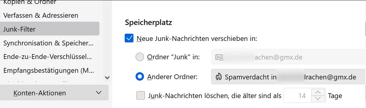

    Eventuell hast du das Häkchen fürs Verschieben nicht gesetzt (oder keinen ZIelordner ausgewählt):

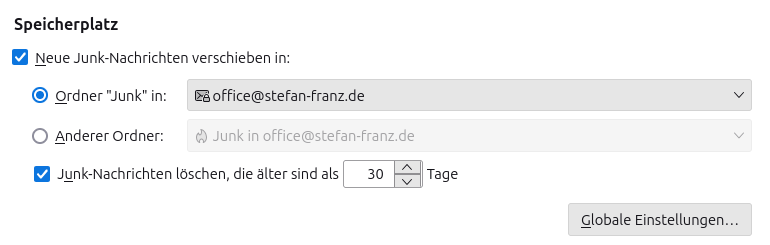

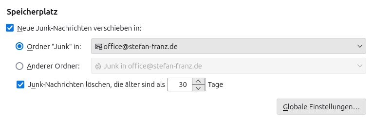

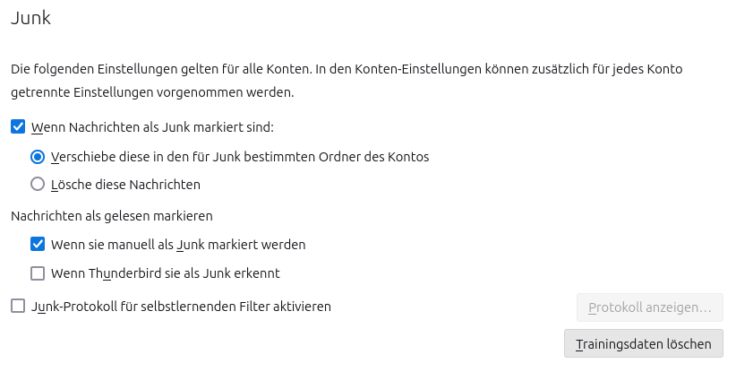

    Wenn ich eine Nachricht manuell als Junk deklariere, dann funktioniert das Verschieben.
    Hier sind meine Einstellungen
      • 24,25 kB
      • 770 × 245
      • 42,89 kB
      • 822 × 415

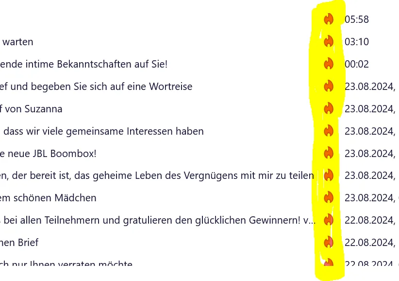

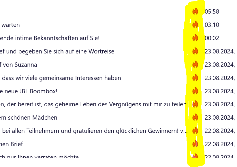

    Nur zur Sicherheit: vom TB als Junk erkannt heißt, dass diese Nachrichten dann auch mit dem Flämmchen-Symbol gekenntzeichnet werden?
    Hier ein Bild aus meinem "Spamverdacht"-Ordner (GMX-Konto):
    Ich habe mal gelb gemarkert, welches Symbol ich meine.

    • 24. August 2024 um 09:10
    Ja, wird als Junk markiert und überm Textfeld wird auch angezeigt, dass es Junk ist.
    • 24. August 2024 um 12:57
    ein Versuch, basierend auf dem 1. Bild in #3, wähle einmal die 2. Zeile für die Örtlichkeit.
