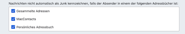

    Die Adresse deines Enkels muss sich in einem deiner Adressbücher in Thunderbird befinden.

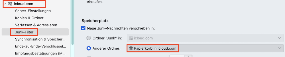

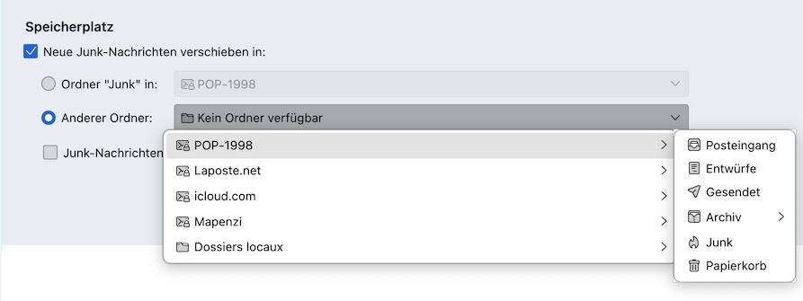

    Außerdem musst du in den Konten-Einstellungen > Kontenname > Junk-Filter > Speicherplatz nachsehen, ob nicht versehentlich der Papierkorb als Zielordner der von TB als Spam deklarierten Mails gewählt worden ist

    Neiin Junk-Mails werden richtig in die Junk-Ordner verschoben bei allen 4 E-Mail-Adressen
    Ich lese aber nirgends etwa von Mails, die automatisch in den Papierkorb gehen , nur von Junk-Mails

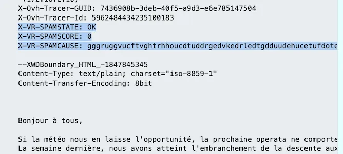

    Man sollte sich vielleicht mal für den Quellcode dieser Nachrichten interessieren.

    • 31. Oktober 2023 um 15:53
    Steht dort drin steht welcher Teilnehmer die Mail in den Papierkorb geschoben hat?
    Wenn nicht bitte erst mal den Fehler Eingrenzen nach dem Vorschlag von AndyC ;)

    • 31. Oktober 2023 um 16:50
    Was soll diese Antwort?
    Ich würde dort nach den Spam-Cores suchen

    • 31. Oktober 2023 um 17:19
    wobei das ja optionale, nicht standardisierte Header sind. Jeder Provider verwendet da seine eigenen - oder überhaupt keine. Die Ursache muss auch nicht daran liegen.

    Wenn die Junk-Filter von TB das nicht macht (und das muss man erst mal so hinnehmen), käme nur der Webmailer in Frage. Deswegen habe ich auf den Quelltest verwiesen, in dem man möglicherweise gewisse Hinweise findet.

    Welche Hinweise sollen da drin stehen (im Quelltext)?? Das es als Spam eingestuft wird und deshalb in den Papierkorb und nicht wie sonst in den Spam/Junk-Ordner verschoben wird?
    Ich habe schon seit Monaten keine einzige Spam-Mail mehr bekommen, deswegen ist die Frage schwierig zu beantworten.
    Ich habe aber beobachtet, dass viele Provider Spam-Scores, ob positiv oder negativ, in die transportierten E-Mails einfügen.
    Bei POP-Konten bestimmt der TB-Junk-Filter, in welchem Ordner in Thunderbird eine als Spam "erkannte" Mail gespeichert wird, sofern er aktiviert ist und in Abhängigkeit der Junk-Einstellungen in den jeweiligen Konten-Einstellungen. Der Benutzer kann durchaus wählen, dass vom TB-Junk-Filter als Junk erkannte Mails im Papierkorb gespeichert werden statt im Junk-Ordner.
    Bei IMAP-Konten vermute ich, dass der Provider nach Prüfung eine "Spam-positive" Mail in einen eigens dafür vorgesehenen Ordner verschiebt, der Spam-Verdacht, Junk, Quarantaine, oder sonst wie heißen kann. Wie der TB-eigene Junk-Filter solche Mails behandelt, kann ich nicht sagen, da mir bei meinem historischen Anbieter Free seit Jahren keine Spam-Nachrichten mehr untergekommen sind, und bei den anderen Anbietern (icloud, laposte.net) noch nie.
    Auf jeden Fall kann man mit großer Wahrscheinlickeit davon ausgehen, dass der Zielordner einer Spam-Mail nicht im Quellcode zu finden ist.
