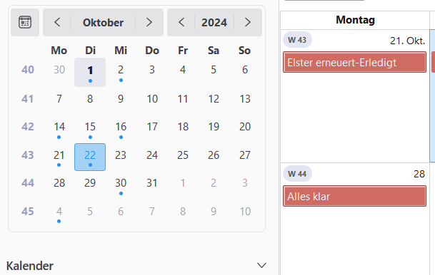

    Hallo
    ich brauchte bitte mal eure Hilfe.
    TB 128.2.3
    Win 10
    Google Klander onhe ADD on IMAP
    Win Defender
    Alle Addons aus
    User css aus
    Heute habe ich gemerkt, das neue Termin keinen Indikator (kleines blaues Pünktchen) mehr in der Wochenansicht bekommen.
    Das scheint seit 2 Wochen so zu sein. Vorher eingetragene Termine bekommen den Punkt, auch wenn ich sie verschieben.
    Neue als Ganztägig haben den Punkt nicht mehr.
    Habe auch schon den cach geleert und den Kalender neu angelegt.
    Auch verschiedene Versionen der user css getestet.
    Termin am 21 ist alt der am 28 neu
    Jede Idee hilft mir weiter.
    Danke vorab.
    VG Holger
    VG
    Holger

    Ganztages Termine erscheinen noch nicht.
    Ergänzung:
    Wenn ich den Termin als ganztag anlege kommt der Indikator nicht.
    Wechsle ich durch Bearbeiten auf ZeitFenster kommt der Indikator und bleibt auch beim Rückwechsel, bis ich den StartCach lösche. Dann ist der blaue Punkt wieder weg...

    Hallo
    es scheint als habe ich es gefunden.
    Hängt an der Einstellung "Verfügbar" oder freie zeit. im Optionsmenü des Termins.
    Dann muss ich jetzt mal suchen ob ich finde das auch Glanztagestermin mit "freier zeit" die nur als Info dienen angezeigt werden.
    VG
    Holger
    • 1. Oktober 2024 um 13:34
    bei mir wird zu Ganztagsterminen auch kein Indikator gezeigt.
    Irgendwann gab es zu dieser Thematik eine Diskussion. Ich habe die momentan nicht griffbereit.
    EDIT: bei Zeit anzeigen als "Beschäftigt", erscheint ein Indikator.
    Manchmal ist zum "Aktualisieren" nach Änderung das Schließen und Wiederöffnen des Kalender Tabs nötig.

    Klasse danke. das bestätigt meine Ergebnisse.
    Jetzt suche ich nach einer Möglichkeit den Punkt auch für die "Verfügbar "Zeiträume anzuzeigen.
    In der userchrome.css kann ich schon die Farbe ändern für den Buss Punkt.
    Ich tu mir noch schwer mit den verschieden Möglichkeiten der Befehle. Und finden tu ich auch nicht gleich alles. Kommt zeit kommt Rat oder das Forum....
    VG
    Holger
    • 1. Oktober 2024 um 13:48
    Hmmm, vielleicht ist angedacht, verfügbare Tage nur ohne Klecks zu zeigen, d.h. klecksfreie Tage sind wirklich frei. ;)
    Ganztägige Geburtagstermine zeigen ohne Einstellung auch keinen Indikator.
    Sind also "frei", weil außer mal eben zu Gratulieren, der Tag als solcher nicht belegt ist.
    EDIT: ein zeitlich definierter Termin bekommt automatisch den Haken "Beschäftigt"
    Einmal editiert, zuletzt von Bastler (1. Oktober 2024 um 14:03)
