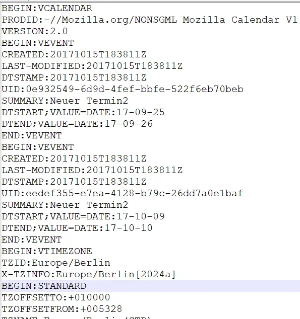

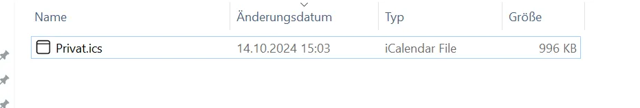

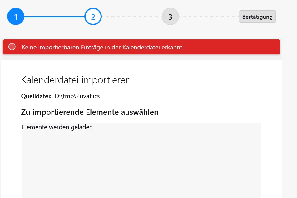

    • 14. Oktober 2024 um 15:10
    Ich habe es gerade nochmal probiert:
    Den Kalender "Privat" als "Privat.ics" exportiert und sofort versucht wieder zu importieren:
    Und so sieht der Beginn von Privat.ics aus:

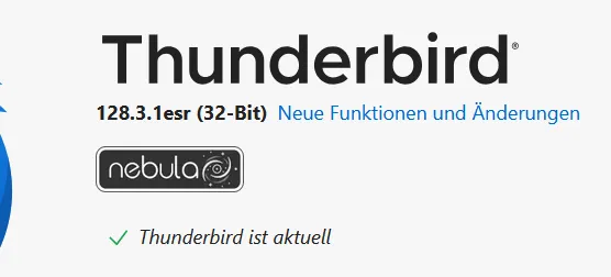

    Ich nutze:

    925
    2.667
    • 14. Oktober 2024 um 16:32
    Dazwischen fehlen ungefähr 192 Zeilen. Der komplette Header ist nicht da. Mir fällt auch gerade auf, dass der Header in TB 128 viel länger geworden ist. Oder kann es sein, dass der ganze BEGIN: VTIMEZONE-Kram bei Dir am Ende bzw. irgendwo zwischendrin steht?
    Wie dem auch sei, einen testweise exportierten Kalender konnte ich unmittelbar auch wieder importieren.
    Wenn Du es probieren willst, versuch es mal mit der angehängten ics-Datei. Wg. Restriktionen des Forums habe ich ein .txt angehängt, dass Du wieder entfernen musst. Es sind drei Termine für diese Woche drin und sonst nichts. Per Import würde ein Kalender Privat-Test entstehen, der sich dann auch wieder löschen lässt.
