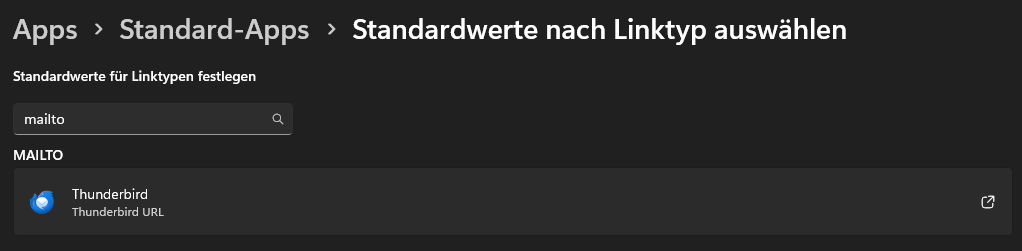

    Windows > Einstellungen > Apps > Standard-Apps > Standardwerte nach Linktyp auswählen
    hier nach "mailto" suchen und Thunderbird auswählen:

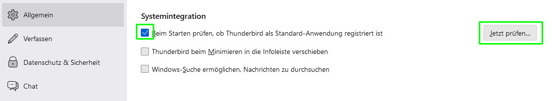

    Sollte der Portable als einziger zuständig sein, ist im TB selbst folgendes angehakt, bzw. mit dem Button geprüft?
  • derjahn
    52
    17. Dez. 2019
    • 5. Oktober 2024 um 19:44
    Danke - DAS war ein hilfreicher Hinweis.
    Ich werde dort weiter nachforschen und bei Lösung des Problems mich hier nochmal melden.

    vielen dank - DAS in Kombination mit der Prüfung auf die Standard-App haben geholfen.

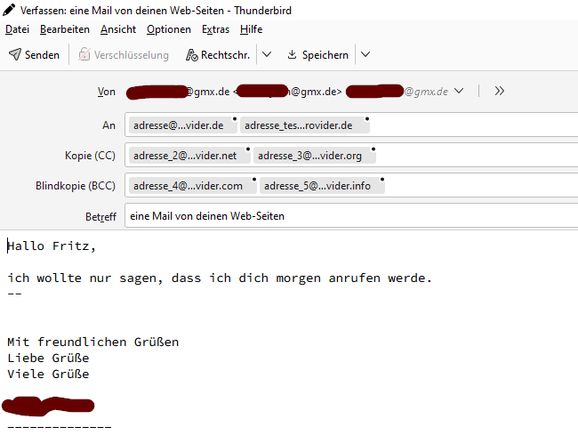

    So sieht jetzt der Link aus und der macht jetzt genau, was ich wollte:
    mailto:adresse@provider.de,adresse_test@provider.de?cc=adresse_2@provider.net,adresse_3@provider.org&bcc=adresse_4@provider.com,adresse_5@provider.info&subject=eine Mail von deinen Web-Seiten&body=Hallo Fritz,%0D%0A%0D%0Aich wollte nur sagen, dass ich dich morgen anrufen werde.
    Das Fenster "Neue Nachricht verfassen" öffnet und alle Elemente stehen dort, wo sie hingehören.
    Herzlichen Dank an alle Helfer.
