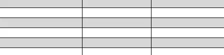

    1.) wie kann man die zeilen im posteingang in abwechselnder farbe darstellen (bsp aus excel)?

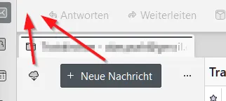

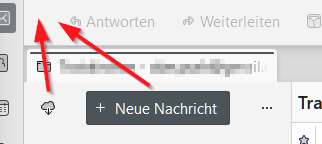

    2.) gibt es eine möglichkeit, die beiden schaltflächen in die oberste zeile zu bringen?

    Zitat von a_ber
    1.) wie kann man
    kopiere unten aus dem Codekasten mittels Symbole den Code und füge den in eine userChrome.css ein.
    Wichtige Infos zur Handhabung, besonders der erste hellgraue Kasten.
    /* ---horizontale Trennlinien in Nachrichtenliste Tabellenansicht--- */
    tr[is="thread-row"] > td {
    appearance: none !important;
      border-bottom: 0.1px solid #CACACA !important;
    /* ---Zebra Muster in Nachrichtenliste Tabellenansicht--- */
    #threadTree tr:nth-child(2n) {
      background-color: rgb(200,200,200,0.3) !important; /* vierter Wert = Intensitaet */
       color: #000 !important;
    Zitat von a_ber
    2.) gibt es eine
    Klicke rechtsmausig auf die Symbolleiste -> Anpassen und ziehe die Buttons aus dem Pool an die gewünschte Stelle.
    Achtung! der Button zum Abrufen in der Symbolleiste hat bei Normalklick eine andere Funktion, als die kleine Wolke.
    Die kleine Wolke ruft primär nur das markierte Konto ab, der Button oben ruft primär alle Konten ab.
    Bei Rechtsklick, bietet jeder eine Auswahl.
