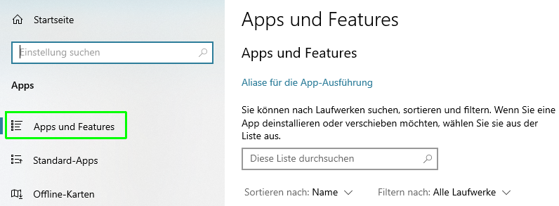

    Unter Apps und Features ist nichts mit Lame oder ACM aufgeführt.

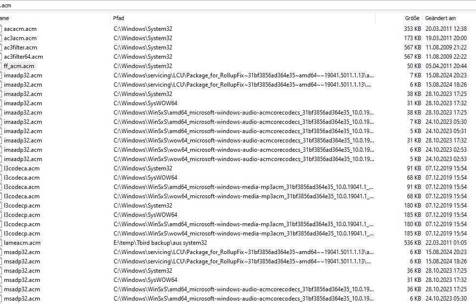

    Zitat von dErzOnk
    Aber gut wäre es das sauber zu machen, auf jeden Fall!
    denn weg?davon müsste
      • 152,79 kB
      • 973 × 621

    Irgendwelche Codec Packs installiert?
  • hvl
    22
    28. Jan. 2005
    • 14. Oktober 2024 um 14:11
    • #31
    Nicht das ich wüsste

    Naja aber irgendwas muss den Codec Kram da hingemacht haben, jetzt ist es ein Durcheinander, Teile sind notwendig, Teile doppelt und manche ganz überflüssig.
    Die ff_acm würde ich auch noch mal Testweise verlegen, aber nicht wild löschen.

    Habe ich umbenannt.
