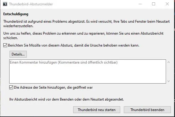

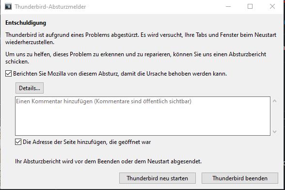

    Hallo zusammen
    PROBLEM
    Ich nutze seit 2005 den Thunderbird ohne Probleme. Heute geht nichts mehr. Das Programm startet, nach kurzer Zeit, vielleicht 5 Sek wird das Programm beendet. Es wird ein Fenster angezeigt mit der Option eine Fehlermeldung zu senden, Thunderbird neu zu starten oder zu beenden.
    Ich nutze Windows 10 mit den neuesten Updates.
    Was ich bisher versucht habe:
    Thunderbird Portable geladen, gleiches Problem, Absturz nach einigen Sekunden.
    Alle Ordner im Zusammenhang mit Thunderbird gesichert. Thunderbird deinstalliert, alle Dateien gelöscht, Regestry bereinigt, Neustart, aktuelle Thunderbirdversion installiert.
    Das Problem besteht weiter.
    Gibt es Lösungsvorschläge?
    LG Herbert

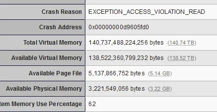

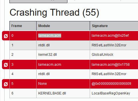

    • 14. Oktober 2024 um 07:36
    Kannst du IDs der Absturzberichte hier posten? Hilfe > Informationen zur Fehlerbehebung ....
    bp-873f0ab5-6fa4-4616-91d2-f3ca00241013
    bp-c09debae-2884-4d9e-a23c-2ee2f0241013
    bp-bfc3c233-fa36-4f3f-b58c-454920241014
    bp-5212a370-7b3f-4173-be18-999fa0241014 https://crash-stats.mozilla.org/report/index/5…18-999fa0241014
    f41ea0d9-ffde-4fa3-8779-0c1280241014 [@lameacm.acm]
    In Thunderbird 128.3.1esr (esr) 20241009142959
    4 Mal editiert, zuletzt von hvl (14. Oktober 2024 um 10:41)

    • 14. Oktober 2024 um 11:02
    Deinstallier mal bitte LAME ACM! (Danach Neustart)
    Dann noch die Frage ob x64 oder x32?
    (Und ist der virtuelle Speicher nicht viel zu groß (140TB).)

    • 14. Oktober 2024 um 12:01
    Zitat von hvl
    Was ist LAME ACM?
    LAME ACM Codec
    www.majorgeeks.com
    Nichts dergleichen installiert?

    • 14. Oktober 2024 um 12:12
    Zitat von hvl
    virtueller Speicher ist 10 GB begrenzt.
    Warum wird das nicht automatisch verwaltet? Warum 10GB als Wert?
    Kann es sein das massive das OS manipuliert wurde?

    • 14. Oktober 2024 um 12:49
    Zitat von dErzOnk
    Zitat von hvl
    Was ist LAME ACM?
    https://www.majorgeeks.com/files/details/lame_acm_codec.html
    Habe diese Datei in System32 gefunden, einfach löschen?

    • 14. Oktober 2024 um 13:12
    Zitat von hvl
    einfach löschen?
    Nein, wenn dann umbenennen oder wo anders hin sichern aber nicht einfach was löschen. Wie man ACM wieder los wird kann ich nicht sagen. Meine Installation kann ich über Apps und Features wieder deinstallieren.
    Es wird dabei aber auch kein ACM erstellt oder verwendet...
    Das W10 manipuliert wurde hat auch nix mit Zeitschriften zu tun... Was ich meinte war:
    und die Auslagerungsdatei auf 10GB begrenzt, noch mal warum dieser (krumme) Wert?
    Gleichzeitig wird angeben:
    Bitte von Windows verwalten lassen, sofern kein Grund besteht und Fehler auftreten.
  • hvl
    22
    28. Jan. 2005
    • 14. Oktober 2024 um 13:21
    Zitat von dErzOnk
    Zitat von hvl
    einfach löschen?
    Datei umbenannt, die Festplatte ist 1TB groß, System verwaltet den Speicher, Neustart, mal schauen.
