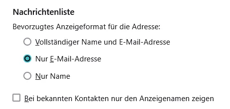

    • 14. Oktober 2024 um 15:46
    Zitat von Neritia
    Seit ein paar Tagen wird der Kundenname durch einen einzigen Namen ersetzt
    in den Einstellungen kann Verschiedenes zur Anzeige definiert werden. Einfach probieren.

    • 14. Oktober 2024 um 15:53
    Dann lädt er den Namen doch aus dem Adreßbuch, wenn das synchronisiert wird kann der Absendername wechseln.?!
    • 14. Oktober 2024 um 15:59
    Wer ist ohne Referenz jetzt gemeint?
    Mein Bild soll nur die Umgebung zu den Möglichkeiten zeigen.
    Neritia stelle mal alle möglichen Kombinationen, Haken weg uvm. und schaue die Auswirkungen.

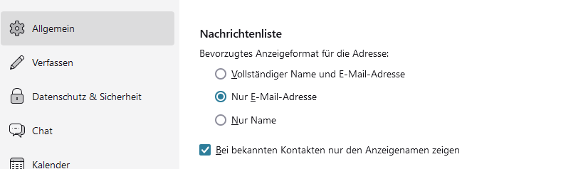

  • dErzOnk
    829
    1.731
    12. Jan. 2022
    • 14. Oktober 2024 um 16:13
    @Bastler - ja diese Einstellungen sollten doch für den Anzeigenamen verantwortlich sein. Aber ansonsten hast du Recht das mein Screenshot nicht viel hilft...

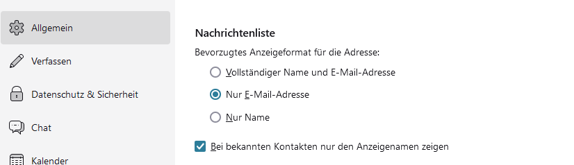

    Meiner Meinung nach sollte Neritia nur auf die Einstellungen:
    umstellen. Dann sollte nur die Emailadresse angezeigt werden, die sich bei 14 Jahre alten Mails ja wohl nicht ändern wird...
    Und der Anzeigename kann mit der Funktion wenn aktiv):
    Nachträglich von außen geändert werden... Sprich ein Adreßbuch das TB abruft wurde aktualisiert und damit auch der Anzeigename. Daher die Frage wo der Kontakt gespeichert ist.
  • Neritia
    18
    7. Mrz. 2010
    • 14. Oktober 2024 um 16:27
    Hallo und Danke für die Antworten, es war die Einstellung in Nachrichtenliste, es ist mir zwar ein Rätsel aber nachdem ich das Häckchen bei Bei bekannten Kontakten nur den Anzeigenamen zeigen entfernt habe ist alles wieder schön.
