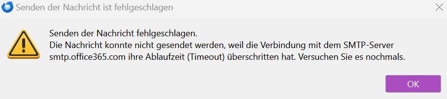

    ich habe ein ca 15 Jahre alten E-Mail Postfach. Der endet mit "@hotmail.com", aber seit Hotmail zu outlook wurde, kann ich dieselbe Adresse auch mit @outlook.com verwenden. Das Ding ist, ich möchte mit Outlook.com versenden, daher die Einrichtung mit der Endung Outlook.com.
    Meist hat es geklappt, aber in der letzten Zeit bekomme ich folgende Fehlermeldung:
    Trotz Neueinrichtung, kann ich keine Mails versenden. In der Outlook Weboberfläche kann ich vom selben Postfach wählen zwischen @outlook.com und @hotmail.com.
    Geht so was auch mit Thunderbird und wie kann ich das Problem beheben? Eigentlich reicht mir Outlook.com und ich weiß nicht ob der Fehler daran liegt, dass ich die Einrichtung mit der Endung Outlook.com gemacht hab. Mails wurden per IMAP jedenfalls problemlos aufgerufen, aber antworten auf Mails klappt irgendwie nicht:

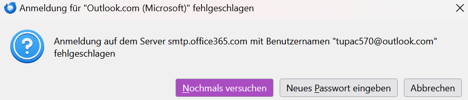

    Ich habe von Passort normal auf OAuth2 geändert, aber bekomme nun die andere Fehlermeldung:
    Passwort ändern verursacht die selbe Fehlermeldung, dass die nach einigen Sekunden wieder kommt. Also brinbgt es nix.

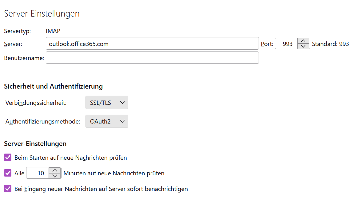

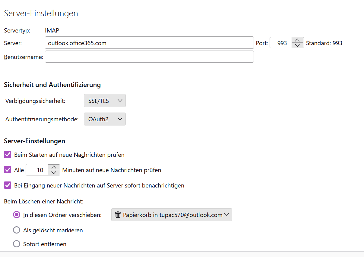

    Also ich habe Hotmail gar nicht eingerichtet. Mit Thunderbird wird mir auch nur die Endung dargestellt, die ich bei der Einrichtung verwendet habe und da ich als Outlook.com Mails senden möchte, habe ich diese auch bei der Einrichtung verwendet automatisch als IMAP.
    Sind das die gefragten Screenshots? Ich habe das Problem übrigens auf mehreren PCs. Trotz automatischer Neueinrichtung kommt der Fehler immer Mal wieder sporadisch.

    Dein Benutzername dürfte Hotmail sein nicht Outlook auch wenn du dann den Alias benutzen kannst.
    Oder geht nur SMTP nicht?

    • 17. Oktober 2024 um 18:12
    Ich hab auf Hotmail geändert und es scheint zu klappen, keine Ahnung ob das jetzt so bleibt, aber vielen Dank! Sendet aber merkwürdigerweise noch unter Outlook.com (was ich ja wollte)
