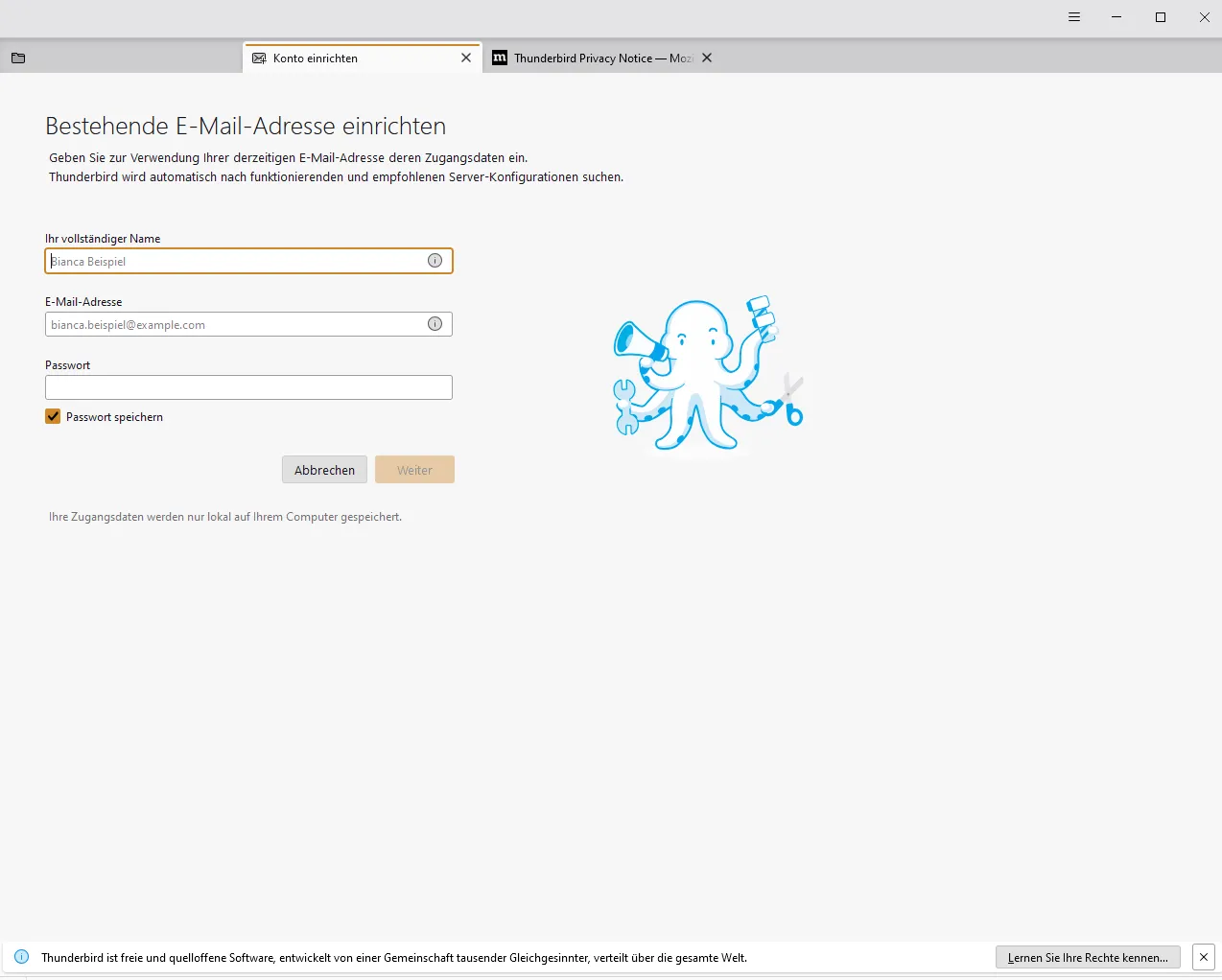

    Hallo Sehvornix,
    Zitat von Sehvornix
    Ist das inzwischen behoben und zurück zu 128.x gestellt?
    Das habe ich versucht: Ich habe die Version 128.4.0 von der Mozilla-Seite heruntergeladen und installiert (aktuallisiert = vorher installierte Version 131.0.1 wurde überschrieben). Das hat aber dazu geführt, daß er das Profil nicht mehr lesen konnte! Ich vermute, weil ich die Version 131.0.1 bis zur (vorläufigen) Behebung meines Ordner-Problems verwendet hatte, hat diese das Profil nun so verändert, daß es nicht mehr abwärtskompatibel ist.
    Dann habe ich TB so gestartet, daß er ein neues Konto anlegen will (siehe Bildschirm unten). Da ich aber nur noch zwei aktive Mail-Konten habe, wollte ich keins davon angeben und online gehen, weil er dann ja automatisch Mails von diesen herunterläd und auf dem Server löscht. Die inzwischen aufgelaufenen Mails will ich aber in meinem (später hoffentlich wieder reparierten) Profil haben.
    Dennoch hat er ein neues Profil im Verzeichnis c:\Users\hh_arb\AppData\Roaming\Thunderbird\Profiles\ angelegt. Dessen Name habe ich kopiert und meinem alten Profil, das ich von meinem alten Laptop gerettet hatte (das also definitiv nur mit einer älteren Version von TB geöffnet wurde) gegeben.
    Trotzdem kann er das Profil nicht laden.
    Wenn ich TB dann wieder starte, dann will er gleich wieder ein neues Profil anlegen.
    Also brauche ich erst noch ein weiteres gültiges Mail-Konto, um überhaupt ein verwendbares Profil mit der neuen TB-Installation zu bekommen?

    TB startet jetzt nur noch mit dem folgenden Bildschirm:
    Da ich hier aber keins meiner beiden aktiven E-Mail-Konten angeben will (s. o.) kriege ich kein neues Profil, dessen Name ich für mein altes verwenden könnte.
    Oder fragt er später im Einrichtungsprozess noch mal, ob er online gehen soll? Wenn ja, kann ich den Prozess durchgehen.
    Wenn nicht, wären meine Mails der letzten Tage in diesem neuen Profil und ich hätte schon wieder so einen Durcheinander.
    Selbst erst mal alles platt zu machen und TB zu deinstallieren, um es dann komplett neu zu installieren, würde diesem Problem ja wahrscheinlich nicht abhelfen.
    Was kann ich da machen?
