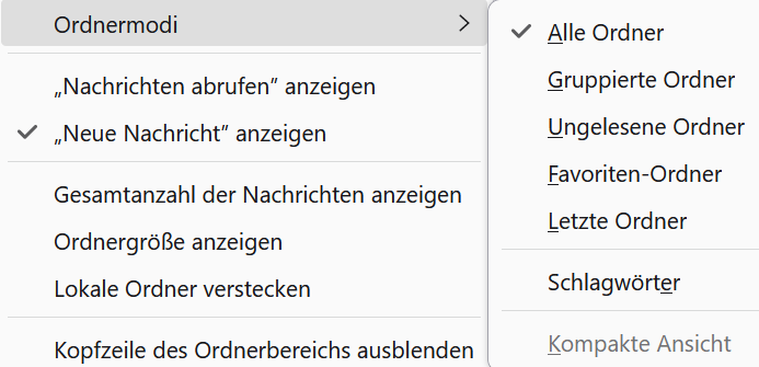

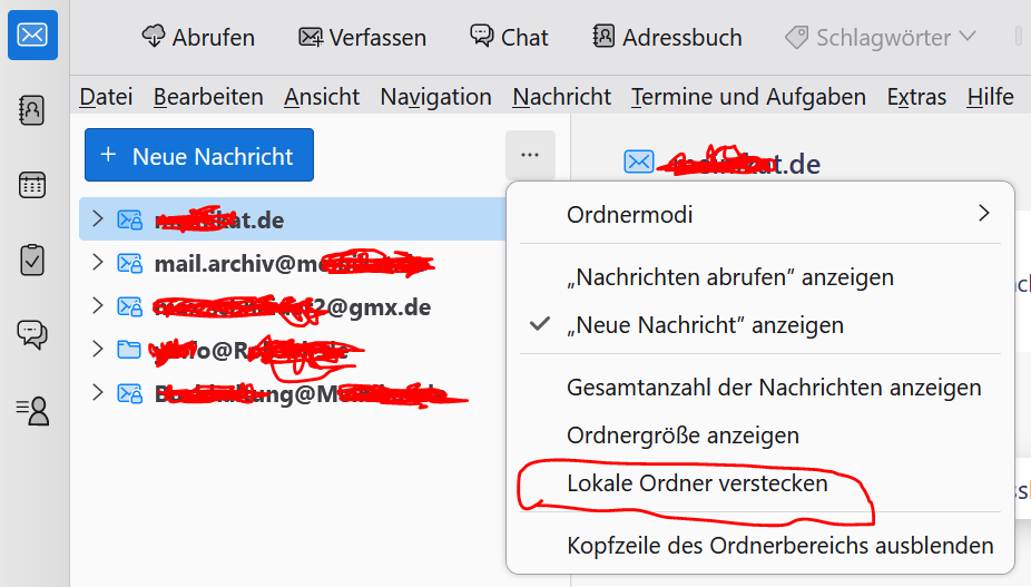

    Die Umgebung ist ein Standard im TB. Lasse über Menü -> Ansicht -> Ordner entspr. Alle anzeigen,
    oder falls die ausgeblendet sind, über die Optionen für den Ordnerbereich, entspr. Haken wegnehmen.

    • 16. November 2023 um 12:42
    Zitat von ILEMax
    da ist nix.

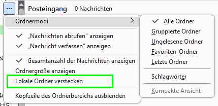

    Klick mal in Deinem Bild auf [tmdekeyboard]Ordnermodi[/tmdekeyboard], bei Alle Ordner den Haken setzen.

    • 16. November 2023 um 12:46
    Das ist an

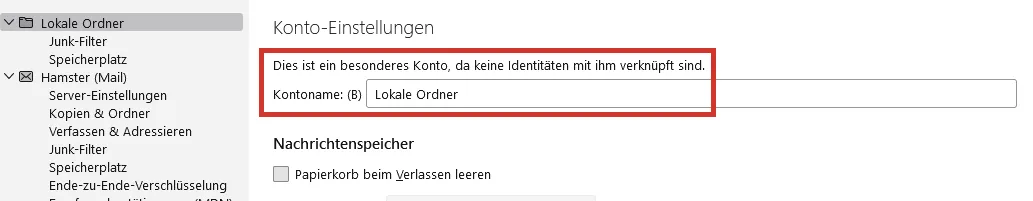

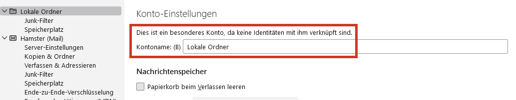

    Dem Bild im Beitrag #5 zufolge müsste der vierte der fünf Ordner der Lokale Ordner sein - erkannbar am Symbol. Er wurde lediglich umbenannt, was aber nichts an seiner Funktionsweise ändert.
    Anders gesagt sehe ich da vier "richtige" Mailkonten und die Lokalen Ordner.
    • 16. November 2023 um 17:28
    Zitat von ILEMax
    müsste ich im linken Fenster ein Lokale Ordner mit eine Bildschirm als Sysmbol haben.
    Da ist aber nichts.
    ergänzend zu Drachen klicke zur Verifizierung rechts auf diesen Ordner und rufe aus dem Kontextmenü die Einstellungen auf. Du landest in den Konten-Einstellungen. Auf der rechten Seite müsste der Hinweis auf das besondere Konto stehen:

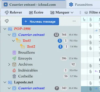

    • 30. November 2023 um 14:11
    Zitat von ILEMax
    Wenn nun eine Mail rein kommt ist, seit dem letzten Update, der Energie-Ordner nicht mehr gekennzeichnet
    Handelt es sich bei dem betreffenden Konto um ein POP- oder IMAP-Konto?

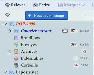

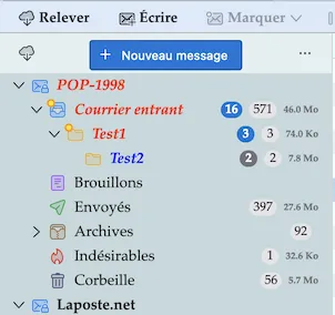

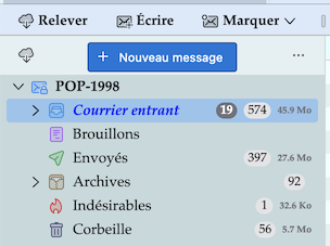

    Ich habe eben mal auf die Schnelle in meinem POP-Konto zwei Unterordner Test1 und Test2 erstellt, und danach noch zwei entsprechende Filter zum Verschieben von Nachrichten von zwei bestimmten Absendern in diese Unterordner.
    Wenn die gefilterten Nachrichten ankommen sieht das hier so aus
    Dazu muss ich sagen, dass die Rot-Färbung (und die Kursivschrift) der Ordner mit neuen Nachrichten sowie die Blaufärbung bei Ordnern mit ungelesenen Nachrichten durch entsprechende CSS-Code in meiner userChrome.css hervorgerufen wird.

    bei mir wäre
    Courier entrant geschlossen und hätte die Kennzeichnung (1) für eine mail (das ist mal da, mal nicht. eine Regel konnte ich noch nicht entdecken)
    Wenn ich es Aufklappe ist nur Test1 zu sehen, hat aber KEINE Kennzeichnung.
    Wenn dann Test1 aufklappe, sehe ich Test2 MIT Kennzeichnung.
    Aber da ich auf gleichener Ebene wie Test1 noch n weitere Ordner habe, weis ich nicht unter welchem die Mail tatsächlich ist.
    Danke
