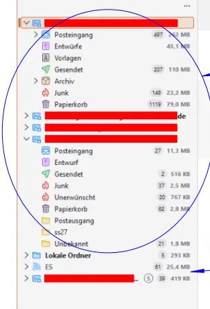

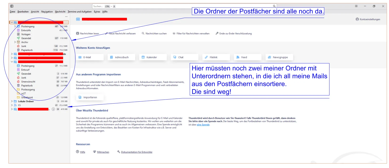

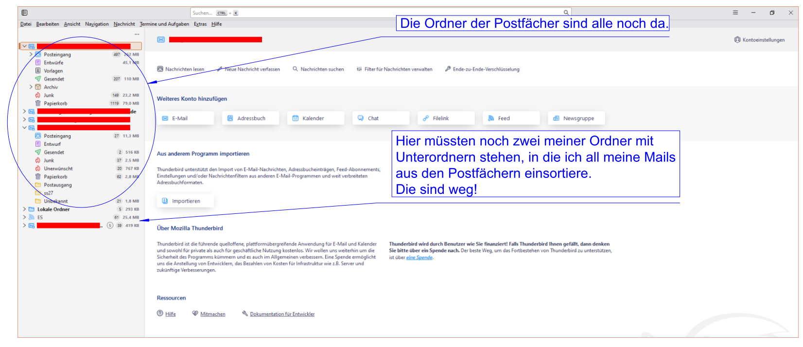

    bei mir sind selbst erstellte Ordner weg.
    Die Mails, die in den Posteingängen meiner Mailadressen reinkommen, sortiere ich, sobald ich sie gelesen/bearbeitet habe, in eigene Ordner oder lösche sie. Diese eigenen Ordner sind nun plötzlich verschwunden (siehe Datei: TB ohne meine Ordner 241026.pdf).
    Meine Postfächer sind aber noch alle da. Auch die Mails in deren Unterordner.

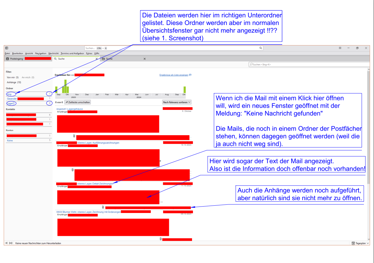

    Wenn ich eine Global-Suche nach einer Mailadresse mache, dann tauchen Ergebnisse auf, die in diesen verschwundenen Ordnern liegen. Der jeweilige Ordner wird angegeben und der Text der jeweiligen Mail sogar teilweise angezeigt, aber ein Zugriff auf die Mail ist nicht möglich. Das heißt doch dann eigentlich, dass die Informationen noch irgendwo vorhanden sein müssen, nur können sie nicht normal angezeigt werden (siehe Datei: TB ohne meine Ordner Globalsuche 241026.pdf).
    Gibt es eine Möglichkeit, diese Ordner und Dateien wieder herzustellen?
    Weitere Angaben:
    Im Thema: Lokaler Ordner nicht sichtbar wurde bereits geraten, den Local folder aus dem Profil löschen und neu anzulegen. In meinem Profil finde ich aber gar keinen Local folder!!??
    In der Übersicht im linken Feld wird bei mir ja „Lokale Ordner‟ angezeigt, mit dem arbeite ich aber überhaupt nicht. Daher habe ich meine Ordner auch nicht darin angelegt (siehe Datei: TB ohne meine Ordner 241026.pdf).
    Die Größe meines Profils scheint unverändert zu sein (vor und nach dem „Vorfall‟ knapp 7 GB). Auch das deutet darauf hin, dass die Informationen noch irgendwo stecken, weil die übergroße Masse der gespeicherten Mails in den von mir angelegten und jetzt verschwundenen Ordnern einsortiert wurden.
    Ansicht-> Ordner steht auf "Alle".

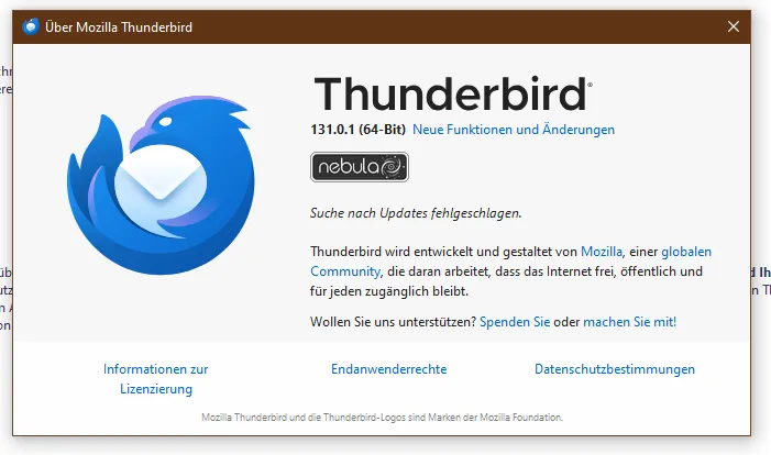

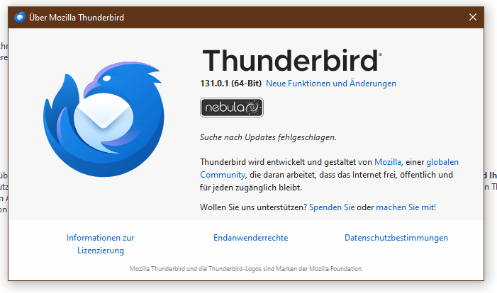

    Die verwendete Thunderbird-Version war 128.3.2esr. Nach der Aktuallisierung auf 131.0.1 hat sich aber nichts verändert.
    Add-ons, die nicht schon mit dem Programm mitkommen, habe ich selbst nicht installiert, weil ich gar nicht weiß, wie das geht.
    Windows-Version: Windows 10
    Die Kontenarten sind IMAP und POP3. Aber die Konten sind nicht mein Problem, die sind ja noch da.

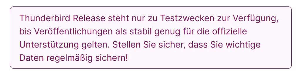

    Andere Frage: wirklich Version 131.0.1. oder ist das eine Verwechslung mit Firefox?
    Für Thunderbird hätte ich nämlich eher die Aktualisierung auf Version 128.3.3 erwartet ...
    Die v131.01. des TB ist meines WIssens nicht für den produktiven Einsatz gedacht, siehe auch den Hinweis auf der Download-Seite
    Nebenbei ist diese Testversion 131.01. ca. eine Woche älter als deine Version 128.3.2 und knapp zwei Wochen jünger als die aktuelle Version 128.3.3.

    es handelt sich um Ordner unterhalb der lokalen Ordner, die ich selbst angelegt habe. Die Order der Mailkonten sind noch alle da.

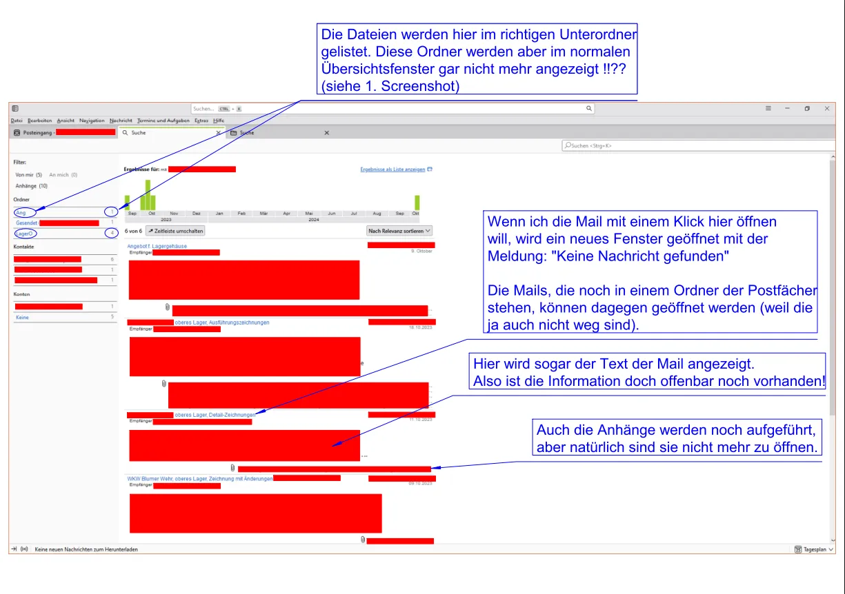

    Die Globalsuche hat z. B. folgendes Ergebnis gebracht:

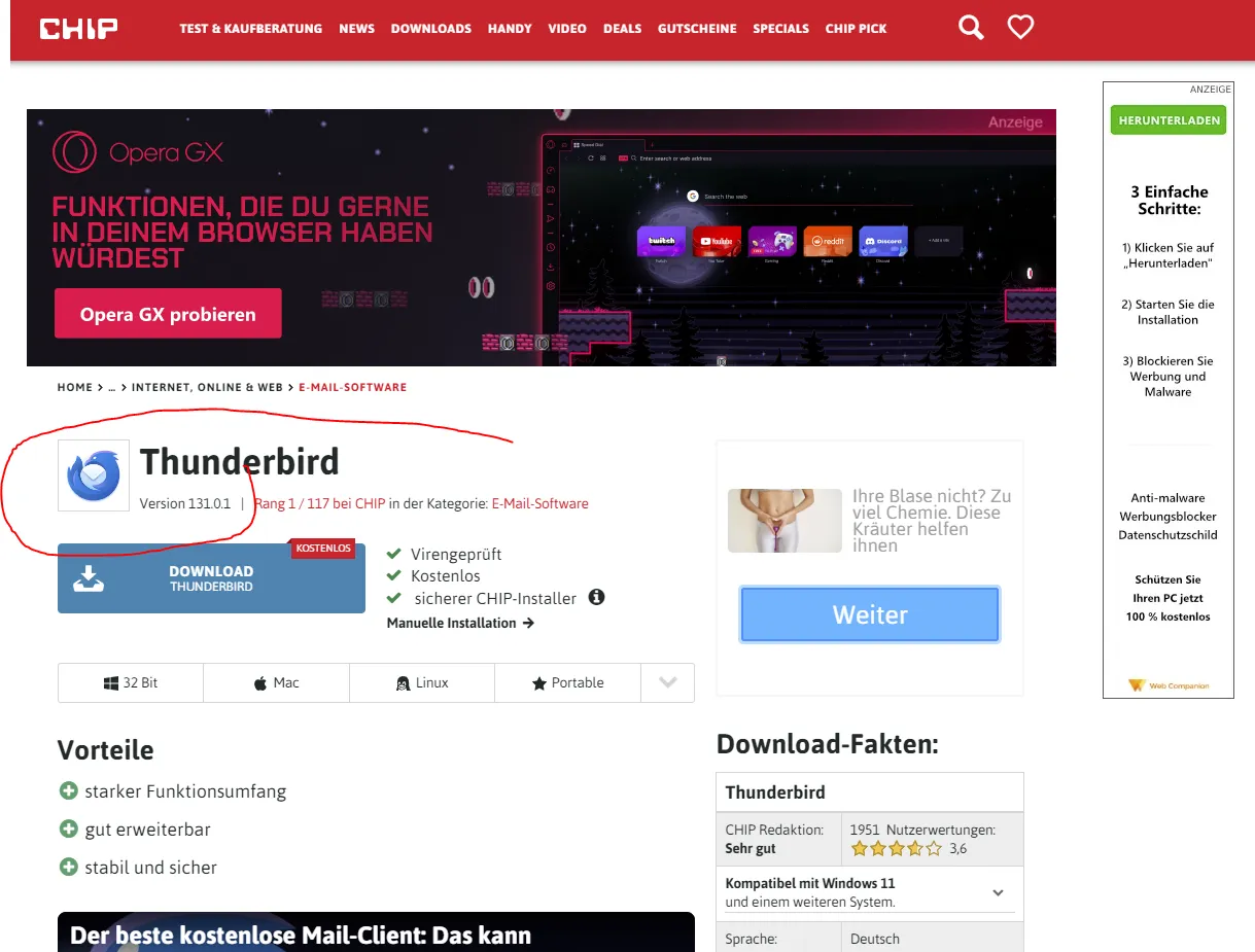

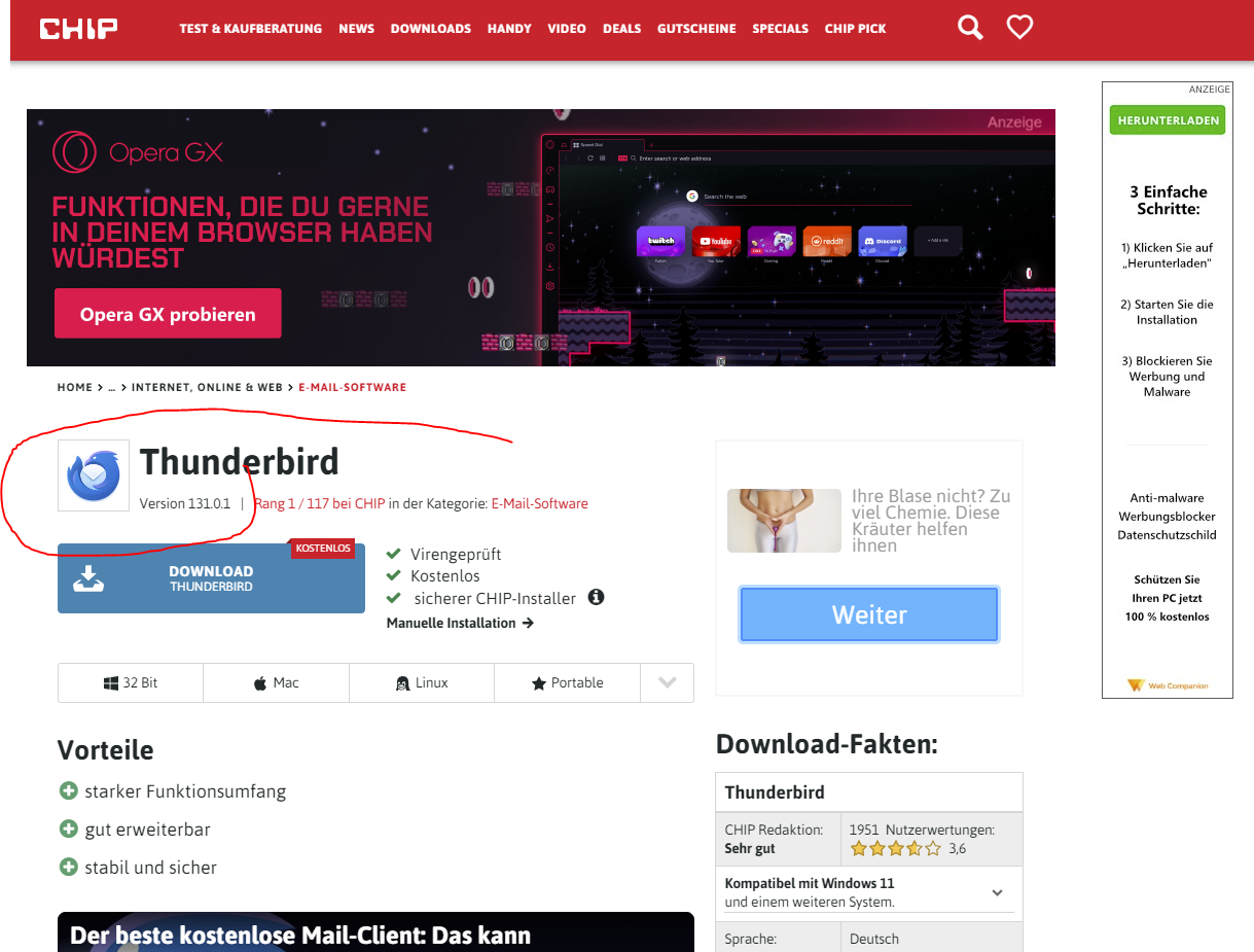

    Die Version 131.0.1 habe ich bei CHIP runtergeladen.
    Virenscanner habe ich keinen, weil mir glaubhaft versichert wurde, dass der Windows Defender ab Windowsversionen 10 und 11 ausreichen würde. Dessen Sicherheitsinformationen aktuallisiere ich vor jedem Gang ins Internet.

    Respekt für deinen Fleiß mit den Bildern und Texten darin :thumbup:
    Mir ist unklar, was du im ersten Bild mit dem "Hier ..." aus dem zweiten Textkasten meinst - und was das für ein Konto dem WLAN-Symbol (?) davor sein soll, welches wahrscheinlich mit "ES" beschriftet ist (ist nicht so einfach zu entziffern)
    Der Pfeil ab dem "Hier ...." scheint entweder auf dieses Konto (?) oder darunter zu verweisen.
    Das zweite Bild zeigt das Ergebnis einer Suche.
    Dummerweise besagen die Funde deiner vermissten Mails nicht dass diese noch vrhanden wären - sie sind lediglich noch im Suchindex. Tatsächlich können sie schon seit Tagen oder Wochen oder länger weg sein.
    Drittes Bild: ... bei Chip.de?!?!?! Auweia!
    Das war keine gute Idee, denn Chip lebt davon, mehr oder minder neue Software anzubieten und auf den Angebotsseiten Werbung auszuspielen .... angeblich neue Versionen, die man (aus gutem Grunde!) nicht (ohne Warnung) beim Hersteller bekommt, sind nur eine Masche für mehr Werbekonsum durch arglose Besucher.
    Vergiss den Saftladen und halte dich an die Hersteller - und zwar nach Möglichkeit immer und nicht nur beim Thunderbird.
    Aber wie auch immer: an deinem Problem fehlender Ordner ist Chip immerhin unschuldig, dieses Kind muss schon früer in den Brunnen gefallen sein :-/

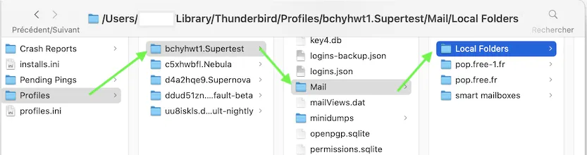

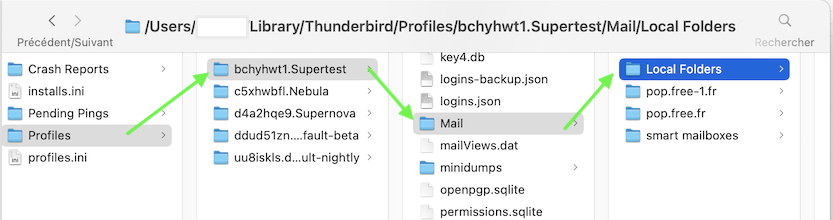

    Auch nicht als Unterordner des Ordners "Mail" wie in meinem Screenshot?
    Hast du im "richtigen" Profilordner gesucht, ausgehend von ...\AppData\Roaming\Thunderbird\Profiles\...., und nicht etwa in ...\AppData\Local\Thunderbird\ ?
    Falls du doch noch fündig wirst, dann bitte einen Screenshot mit dem Inhalt von "Local Folders" zeigen.
    Und falls der Ordner "Mail" des Profilordners tatsächlich keinen Unterordner "Local Folders" enthält, dann hast du den Speicherplatz für die Lokalen Ordner vermutlich aus dem Profil ausgelagert....

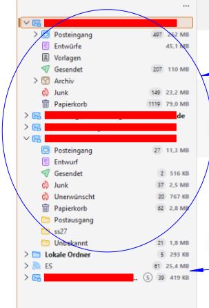

    an der bezeichneten Stelle zwischen 'ES' und dem roten Balken soll der Ordner gewesen sein?
    Wie hast Du das denn angestellt? Denn das wäre auf der Ebene von Konten und insofern müsstest Du so etwas wie ein passives Konto bewerkstelligt haben. Anders als Unterordner von 'Lokale Ordner' oder Unterordner unterhalb eines Kontos (meint, entsprechend eingerückt), geht das auf der Ebene doch eigentlich nicht??

    Deinem Bild nach ist ES aber ein separates Konto ....
    ES ist ein Feed-Konto.
    Das mysteriöse Konto darunter ist dem Symbol nach zu urteilen ein E-Mailkonto.
    tbhhx: Wurden dort die "eigenen Ordner" erstellt? Wie sieht die entsprechende Struktur im Profil im Datai-Manager aus?
    Ahhhhh danke. :thumbup: Hab sowas nicht und kannte das Symbol davon nicht im Thunderbird.
    Da der Pfeil im Bild möglichweise zwischen dieses Feed-Konto und das letzte Konto im Bild zeigt, gäbe es ja Hoffnung, dass nur versehentlich ein ganzes Konto gelöscht wurde ..... die Kontodaten aber noch vorhanden sind ....
  • XandaBird

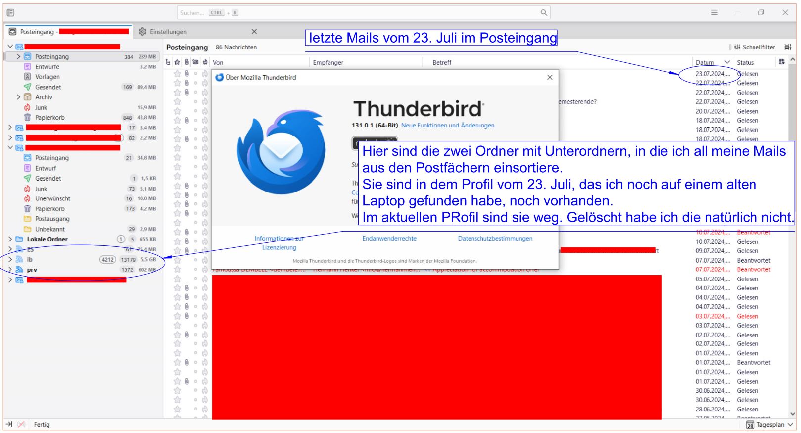

  • tbhhx
    27. Okt. 2024
    • 29. Oktober 2024 um 11:35

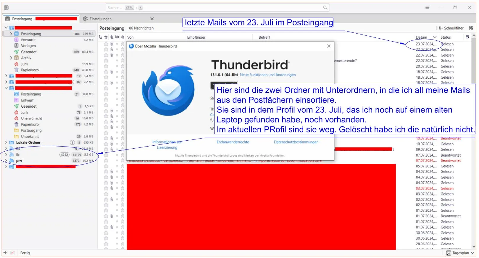

    Hier im Profil vom 23. Juli, das ich auf einem selten genutzten Laptop noch gefunden habe, sind die beiden Ordner, die ich vermisse, noch vorhanden.
    Wie ich die angelegt habe, weiß ich nicht mehr. Offenbar sind es tatsächlich Feed-Konten (obwohl ich gar nicht genau weiß, was das ist und vor allem wofür die gut sind).
    Gelöscht habe ich die beiden Konten nicht ( jedenfalls nicht wissentlich, da sind ja alle meine gespeicherten Mails drin!). Ich habe mal ein weiteres Feed-Konto testweise angelegt und festgestellt, daß ich das gar nicht mehr löschen kann! Auch mit rechtem Mausklick auf dem Test-Konto öffnet sich keine Möglichkeit zum Löschen. Das heißt, es ist eher unwahrscheinlich, daß ich die beiden Konten aus Versehen gelöscht haben könnte.
    Wenn ich mir die Größe der Profile anzeigen lasse (im Total Commander, den ich statt des Windows Explorers verwende), dann sind beide etwa gleich groß, das alte Profil vom 23. Juli und das aktuelle, in dem die beiden Ordner mit meinen gespeicherten Mails nicht mehr angezeigt werden. Das müsste doch eigentlich darauf hindeuten, daß die Kontodaten tatsächlich noch vorhanden sind. Wo sollte sonst die Dateigröße herkommen? Allein das Konto "ib" hat schon 5,5 GB.
    Außerdem habe ich herausgefunden, daß im TB-Profil im Ordner: C:\Users\hh_arb\AppData\Roaming\Thunderbird\Profiles\32nzcpfq.default-release-1\Mail\
    offenbar meine selbst angelegten (Feed-)Ordner gespeichert werden. Nämlich
    in News & Blogs => ES
    in News & Blogs-1 => ib
    in News & Blogs-2 => prv
    Wenn ich darin die Dateien ohne Endung mit einem Editor öffne, dann finden sich dort in den vielen Unterordnern auch Mails vom Oktober (also deutlich nach dem 23. Juli). Da diese Ordner aber im Thunderbird NICHT angezeigt werden, vermute ich, daß irgendwo der Verweis auf diese Ordner zerschossen wurde.
    Ist das eine plausible ERklärung?
    Wenn ja, wie kann das wieder korrigiert werden?
    hh

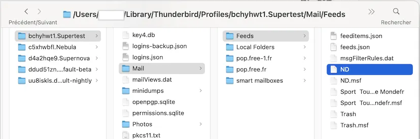

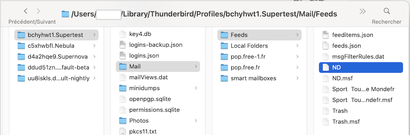

    • 29. Oktober 2024 um 13:13
    Über das Kontext-Menü konnte man noch nie Konten löschen, seien es Mail-Konten oder Feed-Konten. Das geht nur in den Konten-Einstellungen.
    Ich habe jetzt einfach mal ein Feed-Konto eingerichtet und musste feststellen, dass man dort tatsächlich Nachrichten aus einem beliebigen Mailordner speichern kann. Ebenso kann man im Feed-Konto Unterordner erstellen, in denen sich Nachrichten speichern lassen.
    In meinem Test sieht das so aus mit einem Unterordner, den ich "ND" getauft habe
    Im Profilordner werden die News & Blogs Nachrichten in dem Unterordner "Feeds" von "Mail" gespeichert
    Mein selbst erstellter Unterordner ND wie auch die anderen Unterordner von Feeds haben also das Mbox-Format. Das erklärt natürlich immer noch nicht, warum bei dir zwei solcher von dir erstellten Unterordner nicht mehr angezeigt werden. Deshalb solltest in deinen Profilordner gehen und den gleichen Screenshot mit dem Inhalt des Ordners "Feeds" machen.
    Warum man extra Feed-Konten erstellt, um in ihnen Nachrichten lokal zu speichern statt in den Lokalen Ordnern, ist natürlich eine ganz andere Frage.
    Nachtrag: da du offenbar drei Feed-Konten eingerichtet hast, sollte der Ordner Mail im Profil die drei Unterordner Feeds, Feeds-1 und Feeds-2 beherbergen.
    Einmal editiert, zuletzt von Mapenzi (29. Oktober 2024 um 14:34)
    Markiere das Konto mit Linksklick, dann unten aus Konto-Aktionen -> Konto entfernen...
    837
    3.314
    • 29. Oktober 2024 um 16:18
    Um das mal klarzustellen, was tbhhx vermisst sind keine Ordner sondern Konten, und dann auch noch RSS Feed Konten. Gab es da nicht neulich ein Problem?
    1.116
    12.500
    • 29. Oktober 2024 um 17:53
    Demnach wäre es logisch, zunächst in den Konten-Einstellungen zu überprüfen, ob dort die beiden fehlenden Feed-Konten noch angezeigt werden oder nicht.
  • tbhhx
    27. Okt. 2024
    • 29. Oktober 2024 um 19:26
    Das Problem ist gelöst!
    Ich habe die beiden fehlenden Feed-Konten neu eingerichtet.
    Anschließend mit rechter Maustaste in den Konto-Einstellungen unter "Lokaler Ordner" den Pfad zu den Ordnern .../News & Blogs-1 bzw. .../News & Blogs-2 angegeben
    und schon waren alle vermissten Mail wieder da. Juhu!!!
    Warum ich vor Jahren Feed-Konten genommen hatte, weiß ich nicht mehr. Wahrscheinlich weil ich diese Ordner auf der obersten Anzeigeebene haben wollte und nicht unter "Lokale Ordner". Daß die Feed-Konten dafür vielleicht gar nicht gedacht sind, wusste ich nicht.
    Zunächst hatte ich versucht, dann wenigstens jetzt neue Ordner unter "Lokale Ordner" anzulegen (was natürlich geklappt hat) und dann damit den Pfad zu .../News & Blogs-1 zu verbinden. Das hat aber nicht geklappt, weil ich unter "Eigenschaften/Adresse" keine Änderung vornehmen kann. Also bin ich bei den Feed-Konten geblieben. Aber eigentlich sollte es doch auch egal sein, wo ich meine Mails verwahre, oder nicht?
    Jedenfalls bin ich froh, daß alles wieder da ist.
    Und ich danke allen, die versucht haben, mir hier zu helfen!
