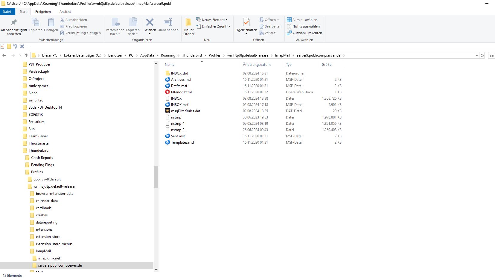

    • 2. August 2024 um 18:45
    was ist eine "nstmp" Datei? Ist das evtl. eine Sicherung der Sent?

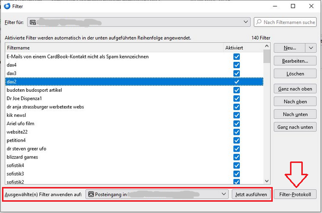

    • 2. August 2024 um 19:10
    Zitat von Micha71
    Sehr komisch....
    Rufe den Filter im Filtereditor auf und schaue was da alles vorgegeben ist.
    Das sind Reste, die bei einem gestörten / unvollständigen Komprimieren übrig bleiben.

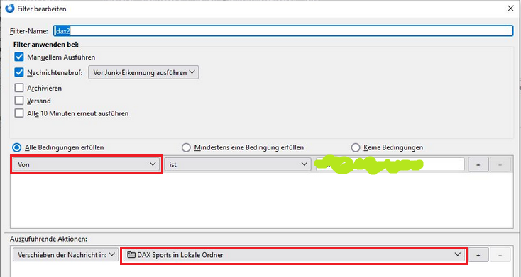

    • 2. August 2024 um 20:04
    Also da gibt es 140 Filter, die einfach eine von: (Absender) nach...Ordner..verschieben, s.Foto. Dann kommen die direkt nach dem abrufen vom Server in die Lokalen Ordner, nicht alle, aber viele.

    • 2. August 2024 um 20:43
    Wenn alle diese 140 Filter so aufgebaut sind wie im Bild, dann sind sie alle irrelevant. Denn er hat den Filter auf die gesendeten Mails angewandt, und dort sollte das 'Von' eigentlich immer seine eigene Adresse sein. Es gilt den einen Filter zu finden, der anders ist als die anderen.
