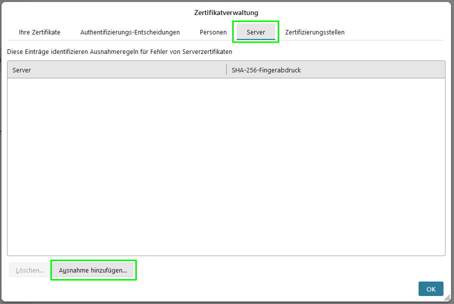

    Zitat von FredHartke
    Sowohl fürs Abrufen als auch fürs Senden muss ich einer Ausnahmeregelung für das Zertifikat zustimmen
    zu Zertifikaten, schaue unter Einstellungen -> Datenschutz & Sicherheit was möglich ist.

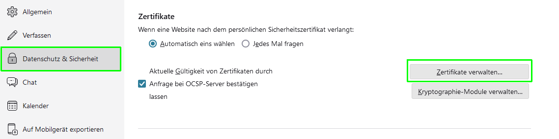

    • 6. November 2024 um 12:50
    Kann man irgendwie global einstellen, dass Thunderbird immer warnt, wenn der Server eine Fehlermeldung zurückgibt?
    Versuche wie im ersten Bild mit Punkt Jedes Mal fragen
