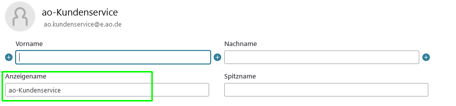

    Ich ziehe per Drag & Drop einen Teilnehmer aus dem Basis Adressbuch in die Verteilerliste.
    Keinerlei Probleme.
    Die meisten Kontakte sind bei mir sogar nur über den Anzeigename definiert, alles eindeutig erkennbar.
