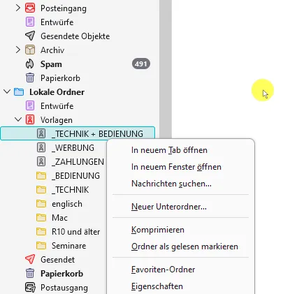

    Ich möchte einen Unterordner des lokalen Vorlagenordners löschen oder umbenennen.
    Beides geht nicht mehr, was früher aber möglich war.
    Ich habe als work around also die eMails aus dem betreffenden Vorlagenordner in einen "normalen" Unterordner verschoben, sodass der zu verändernde Vorlagenordner nun leer ist, aber auch der lässt sich nicht löschen oder anderweitig bearbeiten.
    Wie kann ich das Problem beheben?
    Übliche Infos wie "Papierkorb löschen sofort aktivieren" habe ich schon probiert, auch die beiden Dateiordner im Verzeichnis hatte ich schon testweise umbenannt, aber der Ordner war beim Neustart wie gehabt wieder da.
    Habe die Umbenennung dann wieder rückgängig gemacht.

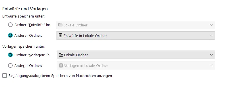

    wenn unter Konten-Einstellungen -> Kopien & Ordner -> Entwürfe und Vorlagen die Zuweisung darauf gelegt ist,
    kann man nicht einfach den Stuhl unter dem Hintern wegreissen.
    Ändere die Zuweisung.

    Danke Bastler,
    Hab ich gemacht.
    Thunderbird neu gestartet, aber der leere Unterordner behält die Eigenschaft "Vorlage" und lässt sich auch nicht löschen.

    Die Zuweisung zielt ja immer noch auf Lokale Ordner direkt, da hatte ich angedacht, den Kontenordner des zuständigen Kontos auszuwählen, oder konkret nur auf Lokale Ordner -> Vorlagen. (Nicht den Unterordner anwählen).
    Dann TB Neustart und erneut Löschen versuchen.
    Ja, die Einstellung hatte ich vorher, aber es ändert leider nichts. Thunderbird ändert die Darstellung nicht und läßt mich auch nichts löschen.
    Der zu löschende Unterordner "Technik und Bedienung" war nie als Vorlagenordner definiert.
    also auch die "harte Tour" blieb ohne Effekt, der Ordner ist auch nach dem Umbennen der Ordner "_TECHNIK + Bedienung.msf" und "TECHNIK + Bedienung" immer wieder da.
    Thunderbird hab ich natürlich vor der Umbenennung beendet.
