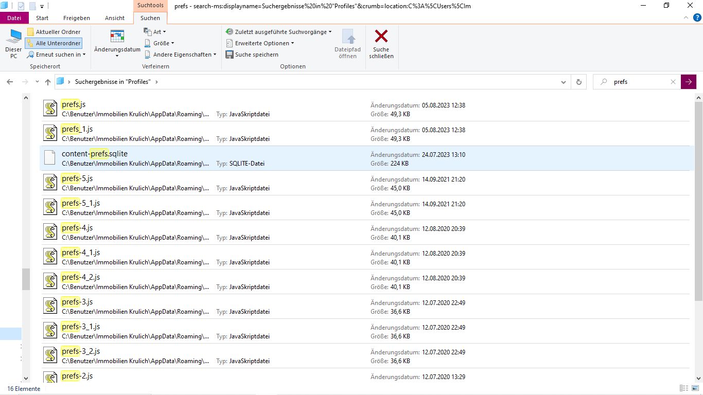

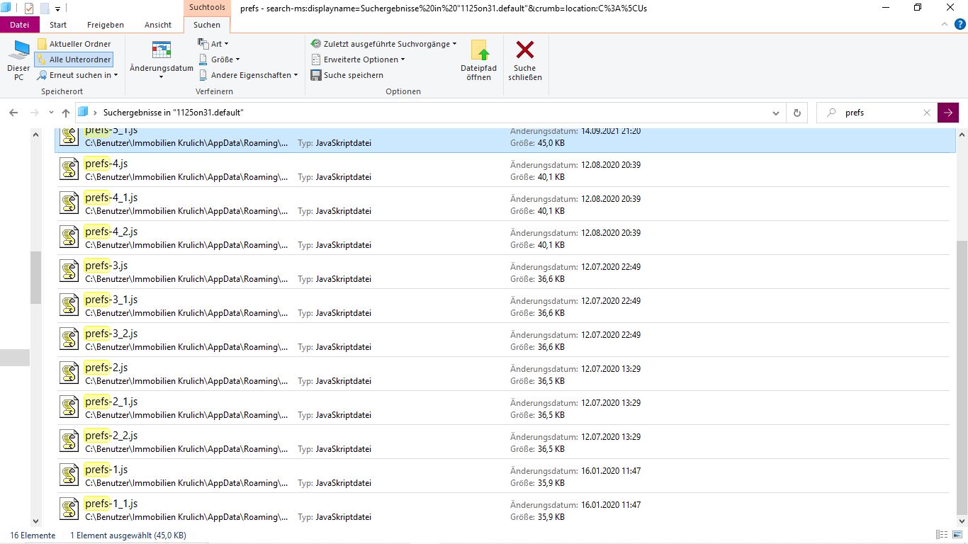

  • Eddie.V
    16
    19. Aug. 2023
    • 20. August 2023 um 16:39
    Hallo Ingo,
    danke fürs Willkommen und die Antwort.

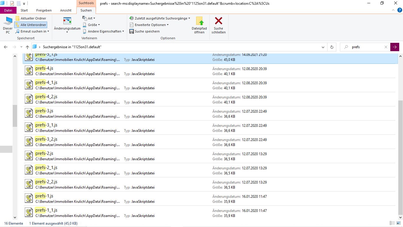

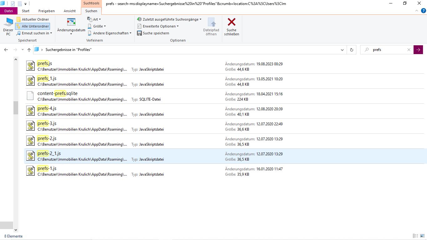

    Ich hänge mal Screenshots für prefs.js an.
    Das "störrische" Profil liefert die Liste in den prefs_1.1 und _1.2 (Liste zu lang für einen Screenshot) , das funktionierende Profil liefert die Liste prefs_2
    Im Dateipfad steht "Immobilien Krulich", mit der Firma habe ich nichts zu tun, lediglich einen gebrauchten Laptop gekauft, der nicht formatiert war und ich zu faul war, das Windows OS neu aufzusetzen.
    Jedenfalls, ich hatte gehofft, mein Problem verständlich darstellen zu können, ist wohl nicht so ganz gelungen.
    Es geht um zwei manuelle Backups aus zwei verschiedenen Zeitpunkten, natürlich vom gleichen Profilordner.
    Da die angewandte Methode in einem Fall erfolgreich ist, im anderen nicht, wird die Methode wohl nicht die Ursache sein.
    Die Backups selber sind natürlich zweifelhafter Qualität, denn sie resultieren nicht aus einfachem Kopieren und Einfügen, sondern sind Resultat einer Datenrettung von einer Festplatte mit Problem Dateisystem (RAW).

    • 20. August 2023 um 17:37
    Du hättest Dich bei der Suche auf den Profilordner selbst ohne Unterordner beschränken können. Leider sieht man jetzt die Pfade nicht. Das ist aber müßig, weil meine Annahme offenbar falsch war. Die prefs.js selbst sieht nämlich mit einer Größe von 50KB zwar nicht besonders groß, aber durchaus vernünftig aus. Dafür spricht auch die etwas kleinere Datei aus der alten Sicherung. Die 5KB Unterschied halte ich für plausibel. Also liegt Dein Problem woanders.
    Es kann gut sein, dass das störrische Profil einfach unvollständig ist. Starte mal das störrische Profil und rufe aus dem Menü Hilfe die Weitere Informationen zur Fehlerbehebung auf. Wird dort der richtige Profilpfad angegeben? Öffne von hier aus (!) mal das Profil. Landest Du dann im richtigen Ordner? Wie heißt dieser? Vergleiche den Inhalt mit dem funktionierenden Profil. Sieht der Inhalt vernünftig aus?

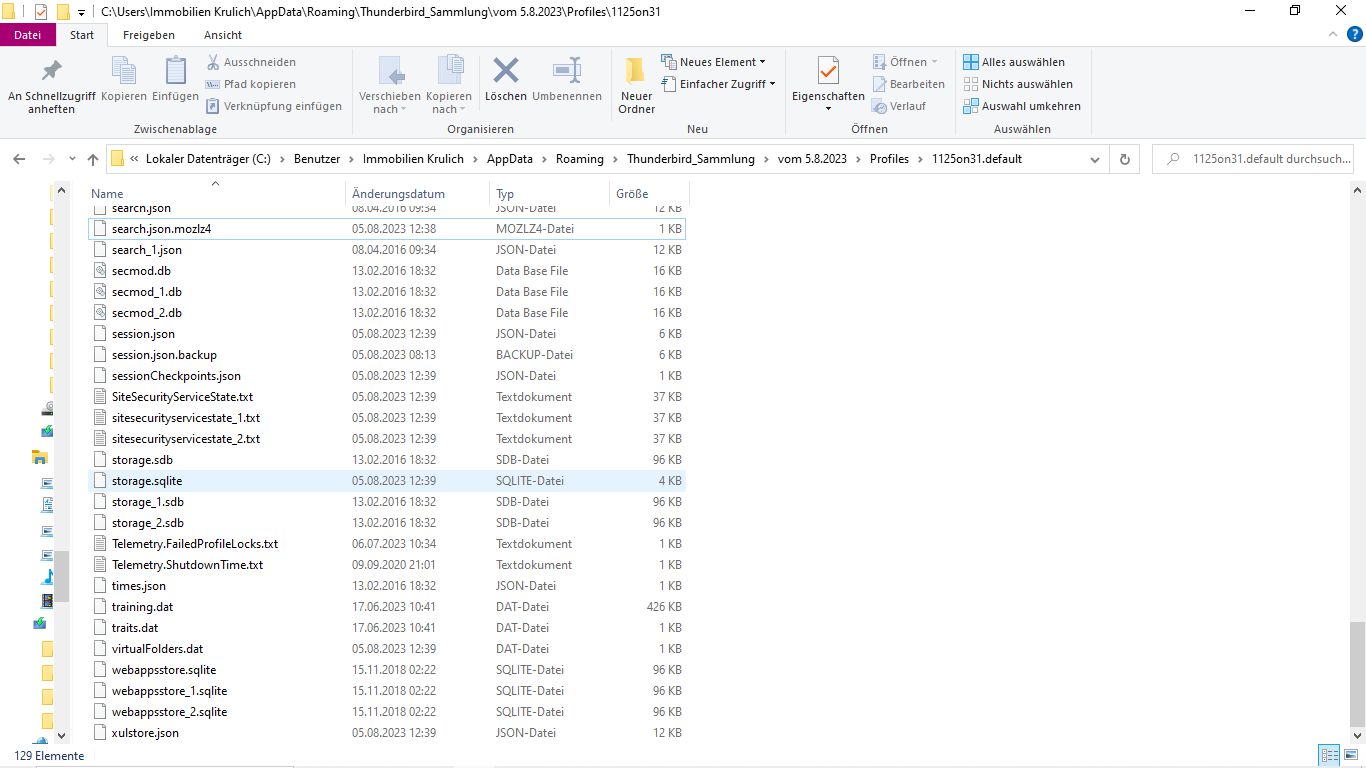

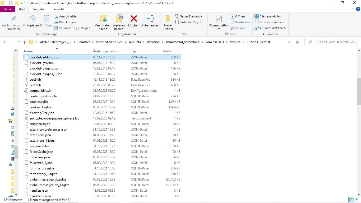

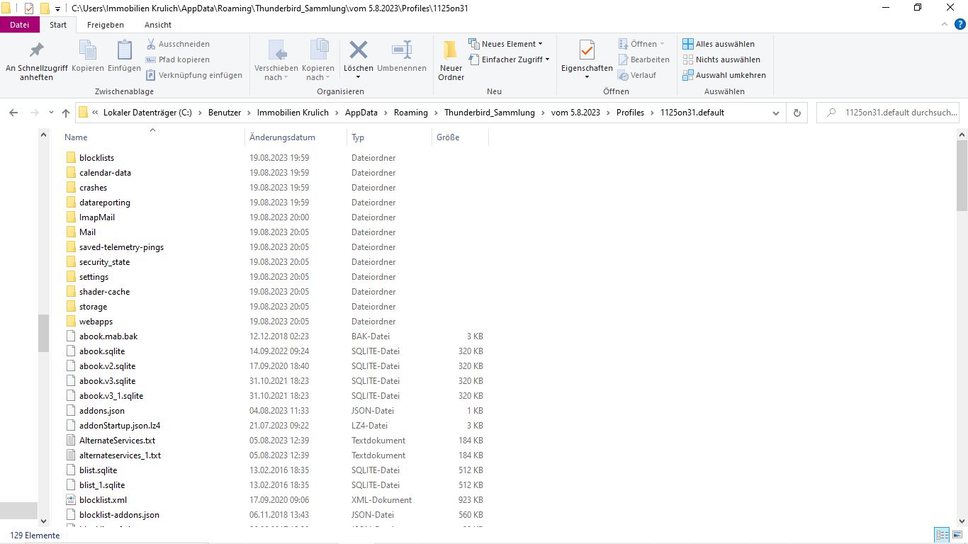

    • 20. August 2023 um 19:43
    Zitat von Eddie.V
    Das modernere Backup (5.8.2023) läßt sich nicht aktivieren. Es kommt nach Profilerstellung die übliche Aufforderung einen neuen Emailaccount anzulegen.
    Es ist völlig unklar, wie du vorgegangen bist, um das neuere Backup zu "aktivieren". Darunter kann man sich vieles oder auch gar nichts vorstellen. Hast du den im Backup gesicherten Profilordner in der neuen TB Installation in den Ordner "Profiles" kopiert und dann mit dem Profilordner ein neues Profil erstellt, um den kopierten Profilordner neu einzubinden?
    Hast du auf der neuen Festplatte TB ein Mal gestartet,. um ein Profil anzulegen und dann versucht, das neuere Backup einzugliedern (oder wie du sagst "aktivieren") und falls ja, auf welche Weise?
    Sorry, wenn meine Erklärung nicht so perfekt ist, ich gebe mir Mühe ;-)
    Die Vorgehensweise um die Backups zu aktivieren ist immer gleich, und ich kann das auch stets wiederholen mit den gleichen Ergebnissen.
    Ursprünglich gab es auf dem Zielrechner ein Thunderbird mit unwichtigem Inhalt.
    Mit den beiden Backups bin ich wie folgt verfahren:
    - die Ordner heißen ja alle gleichermaßen "Thunderbird" und haben den Inhalt wie oben beschrieben, diesen kopiere ich in die Zwischenablage, und zwar komplett, nicht nur den Profilordner
    - dann gehe ich auf dem Zielrechner zum entsprechenden Ordner im aktiven Benutzerprofil (dort AppData usw) und kopiere also den kompletten Inhalt aus der Zwischenablage hinein. Das sieht dann so aus, wie es aussehen soll denke ich (und es funktioniert ja auch bei einem der beiden Backups)
    - dann öffne ich über thunderbird.exe -p den Profilmanager und erstelle ein neues Profil unter Einbindung des im Thunderbird-Ordner enthaltenen Profilordners.
    Nicht vergessen: das funktioniert so einwandfrei mit dem älteren Backup.

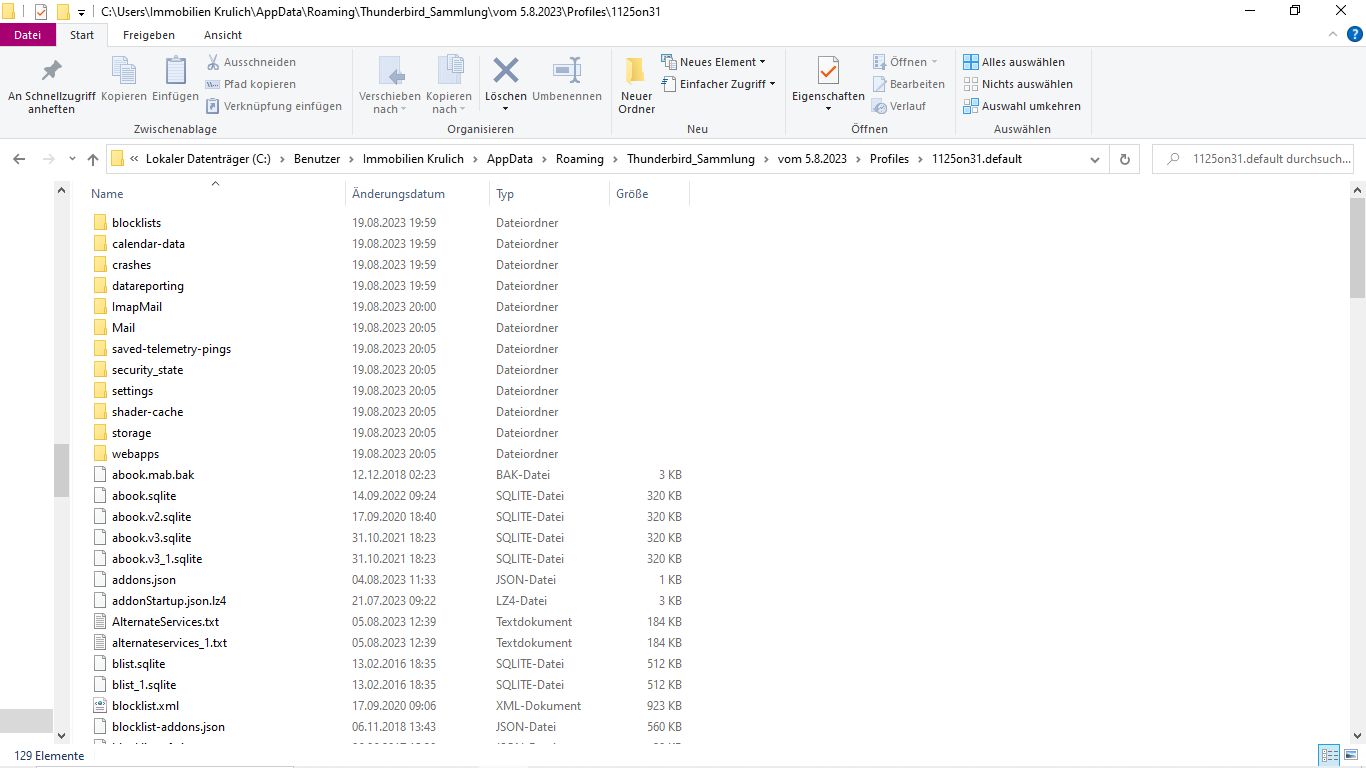

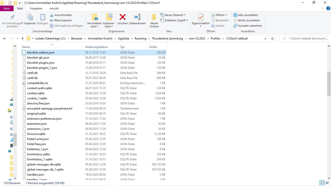

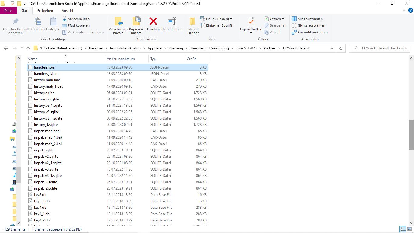

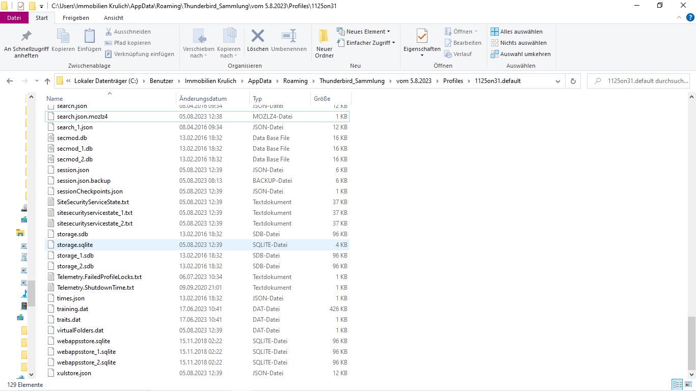

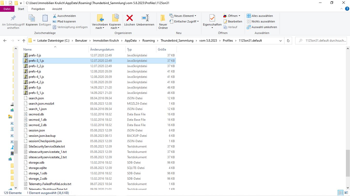

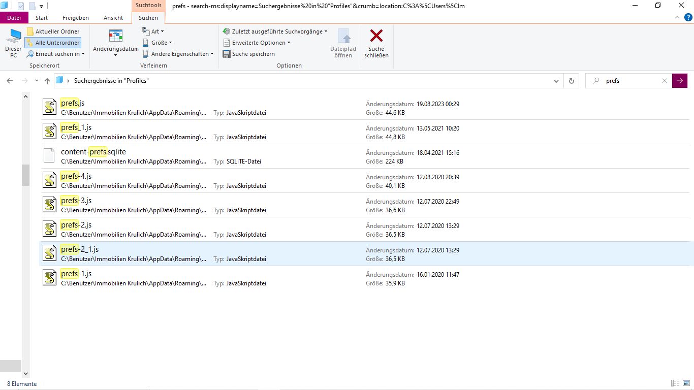

    Die Vorgehensweise um die Backups zu aktivieren ist immer gleich, und reproduzierbar so oft ich will.

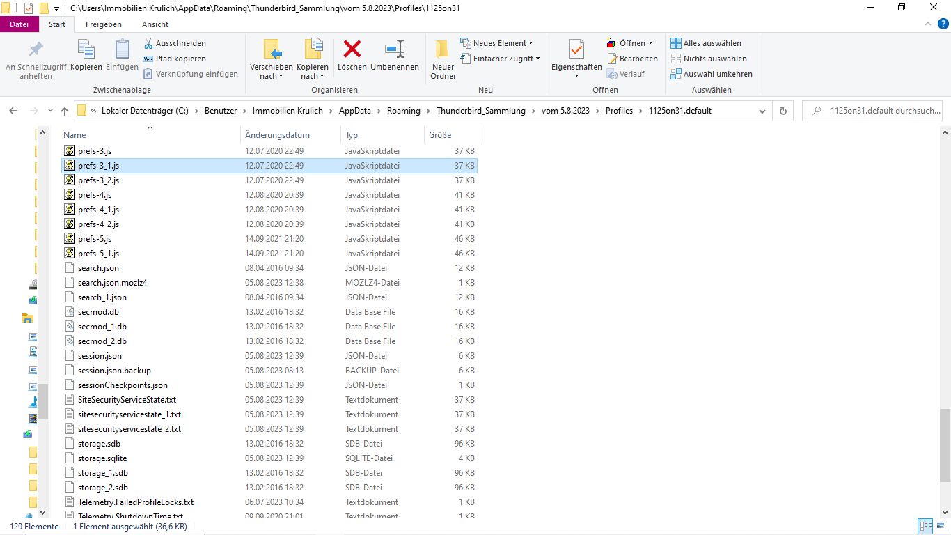

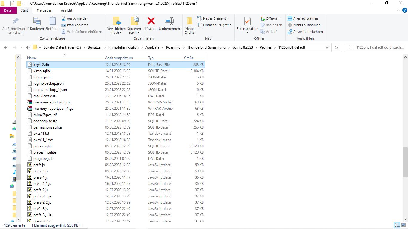

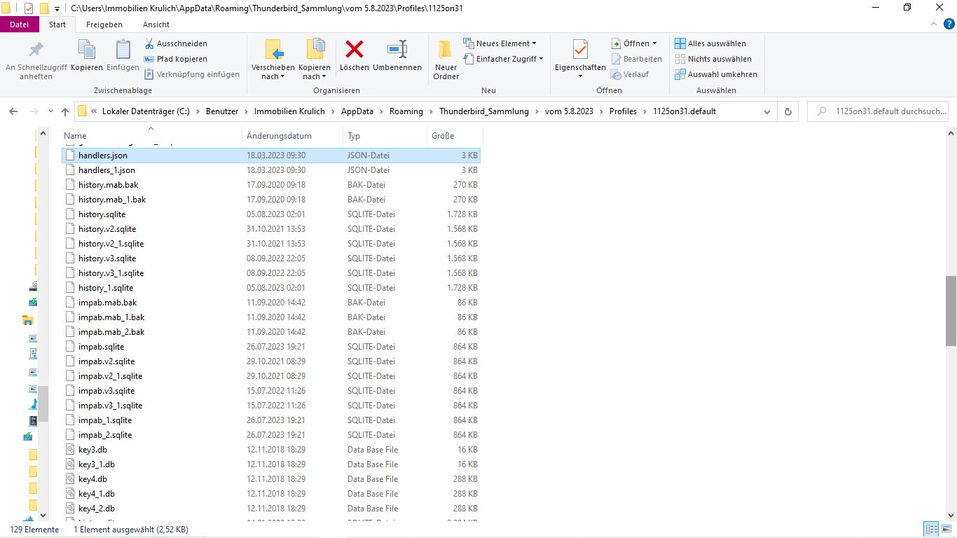

    Im Anhang Screenshots des Verzeichnisbaums vom Störrischen Profil. Wieder mehrere, da der Baum so lang ist, weiß nicht, ob es da eine bessere Methode gibt.

    • 20. August 2023 um 20:46

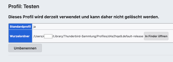

    Ich hatte schon einen neuen Beitrag als Antwort auf deine neuen Bilder geschrieben, dann wieder alles entfernt, weil ich trotz deiner Beschreibungen immer noch nicht genau nachvollziehen wie du vorgegangen bist, und weil deine Screenshots ungewöhnlich sind.
    Du zeigst einen Pfad, der zu deinem Backup Thunderbird_Sammlung\vom 5.5.2023\Profiles\1125on31.default\ in deinem Roaming Ordner führt. Meines Erachtens kann es sich nicht um den Profilpfad handeln. Oder du hast eine sehr merkwürdige Konstruktion erfunden, um dein Profil zu "aktivieren" wie du es bezeichnest!
    Es handelt sich bei "1125on31.default" um einen alten Profilordner aus dem Jahr 2016, in den du jetzt offenbar noch mal die selben Dateien hinein kopiert hast.
    Daraus entstehen neue Fragen:
    befinden sich im Ordner Roaming sowohl ein Ordner "Thunderbird" als auch "Thunderbird_Sammlung"?
    Falls ja, was befindet sich in \Thunderbird\Profiles\?
    Welchen Inhalt hat die Datei \Thunderbird\profiles.ini \?
    Am besten Screenshots anfertigen

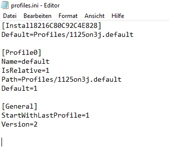

  • Eddie.V
    16
    19. Aug. 2023

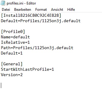

    • 20. August 2023 um 22:06
    Mapenzi
    Im Ordner Roaming befinden sich der Ordner "Thunderbird" (den ich für die Aktionen mit dem Programm benutze) und zusätzlich der Ordner Thunderbird_Sammlung.
    Letzteren habe ich erst kürzlich angelegt, um die verschiedenen Backups aufzubewahren. Dort liegen also verschieden benannte Thunderbird Ordner, aus denen ich (immer komplett) herauskopiere und in den vorher geleerten tatsächlichen Thunderbird hineinkopiere.
    Die Dateien profiles.ini gehören dann immer zu dem entsprechenden Profil.
    Inhalt der profiles.ini vom 5.8. (die störrische):
    [Install8216C80C92C4E828]
    Default=Profiles/1125on3j.default
    [Profile0]
    Name=default
    IsRelative=1
    Path=Profiles/1125on3j.default
    Default=1
    [General]
    StartWithLastProfile=1
    Version=2
    Inhalt der profiles.ini aus 2021 (die funktionierende):
    Default=Profiles/1125on31.default
    Locked=1
    [Profile1]
    Name=Standard-Benutzer
    IsRelative=1
    Path=Profiles/1125on31.default
    [Profile0]
    Name=default
    IsRelative=1
    Default=1
    [General]
    Version=2
    Ich hoffe, das hilft weiter.
    Es handelt sich also um zwei verschiedene profiles.ini Dateien.
    Die eine befindet sich im Ordner "Thunderbird" wie ich vermute. Und wo befindet sich die zweite (untere)?
    In der zweiten profiles.ini sind zwei Profile verzeichnet, das alte "default" und eines namens "Standard-Benutzer", welches offenbar kürzlich erstellt wurde. Aber beide benutzen laut profiles.ini den selben Profilordner, nämlich "1125on31.default". Man könnte also davon ausgehen, dass beide Profile die selben Inhalte (Konten, Ordner, Nachrichten, Adressen, ....) anzeigen.
    Zitat von Eddie.V
    Ich habe in Profilordner hinein prinzipiell nichts kopiert, auch keinerlei Dateien editiert
    Woher kommen dann all diese Dubletten von bestimmten Dateien?

    Ich bin nochmal einen Schritt zurückgegangen und betrachte die beiden Backups (1. funktionierend und 2. störrisch) im Rohzustand nach Datenrettung von der Problemfestplatte ohne bereits damit Versuche unternommen zu haben.
    Die beiden profiles.ini sind identisch, Inhalt siehe Sreenshot.
    Nun fange ich an zu experimentieren und kopiere die Backups an die entsprechende Stelle im Ziel-PC. Natürlich nacheinander, und jeweils in ein leeres Verzeichnis Thunderbrid.
    Mit dem älteren Backup startet Thunderbird einfach durch Aufruf der .exe und ist voll ok.
    Hingegen mit dem störrischen Backup vom 5.8.2023 meldet Thunderbird:
    "Ihr Profil "Thunderbird" kann nicht geladen werden. Es ist möglicherweise nicht vorhanden oder ein Zugriff ist nicht möglich."
    Versuche ich über den Profilmanager zu starten, erscheint zwar der Nutzer "Default", aber dann kommt die gleiche Aussage: "Ihr Profil "Thunderbird" kann nicht..."
    An dieser Stelle geht es dann nicht weiter, da sich Thunderbrid nicht öffnet.
    Wenn ich nun über den Profilmanager ein neues Profil erstelle und mit dem Ordner "1125on31.default" aus dem Verzeichnis roaming -> Thunderbird verknüpfe, öffnet Thunderbird lediglich mit der Aufforderung "Bestehende Emailadresse einrichten"
    Wechsle ich dann in die Hife zur Info Fehlerbehebung und lasse den Profilordner anzeigen, stimmt der angezeigte Pfad.
      • 32,4 kB
      • 338 × 317
    • 21. August 2023 um 14:27
