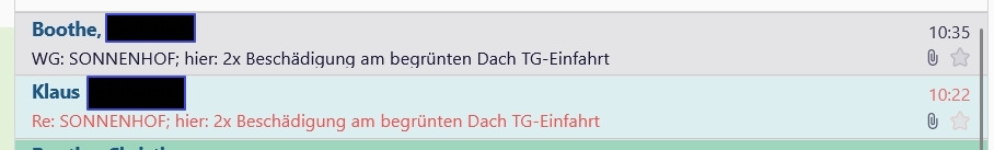

    Die Tabellenansicht kann ich bekanntlich so einstellen, dass mir statt der Empfängers die Beteiligten angezeigt werden. Was ja praktisch ist, weil ich mich als Empänger nicht sehen muss. Das hätte ich gerne auch in der Kartenansicht, habe aber noch keinen Weg gefunden. Ich meine, für eine frühere Version von TB/BB hätte es mal ein add-on gegeben:/. Kann mir jemand weiterhelfen? Danke für eure Hilfe.
    Gruß Klaus

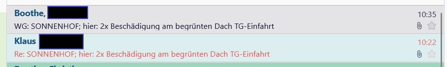

    • 15. November 2024 um 16:11
    Hallo Bastler,
    bei mir sieht es so aus:
    Die Namen sind die der Empänger. Statt meines Namens hätte ich gerne den des Beteiligten.
    Gruß Klaus

    Ich habe eine wichtige Info vergessen:wall: , die überhaupt der Grund für meine Frage ist:
    Wenn ich gesendete und erhaltene Mails gemeinsam in einen Ordner ablegen, dann würde ich gerne - wie es in der Tabellenansicht möglich ist - auch in der Kartenansicht statt meinem Namen (als Empfänger) den des Absenders (als Beteiligter) sehen. Ich hoffe, ich habe mich nicht zu wirr ausgedrückt.
