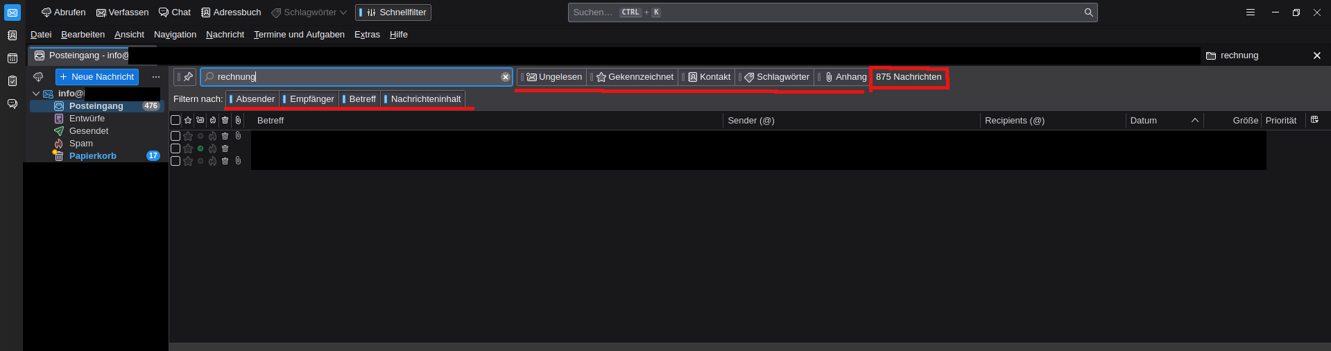

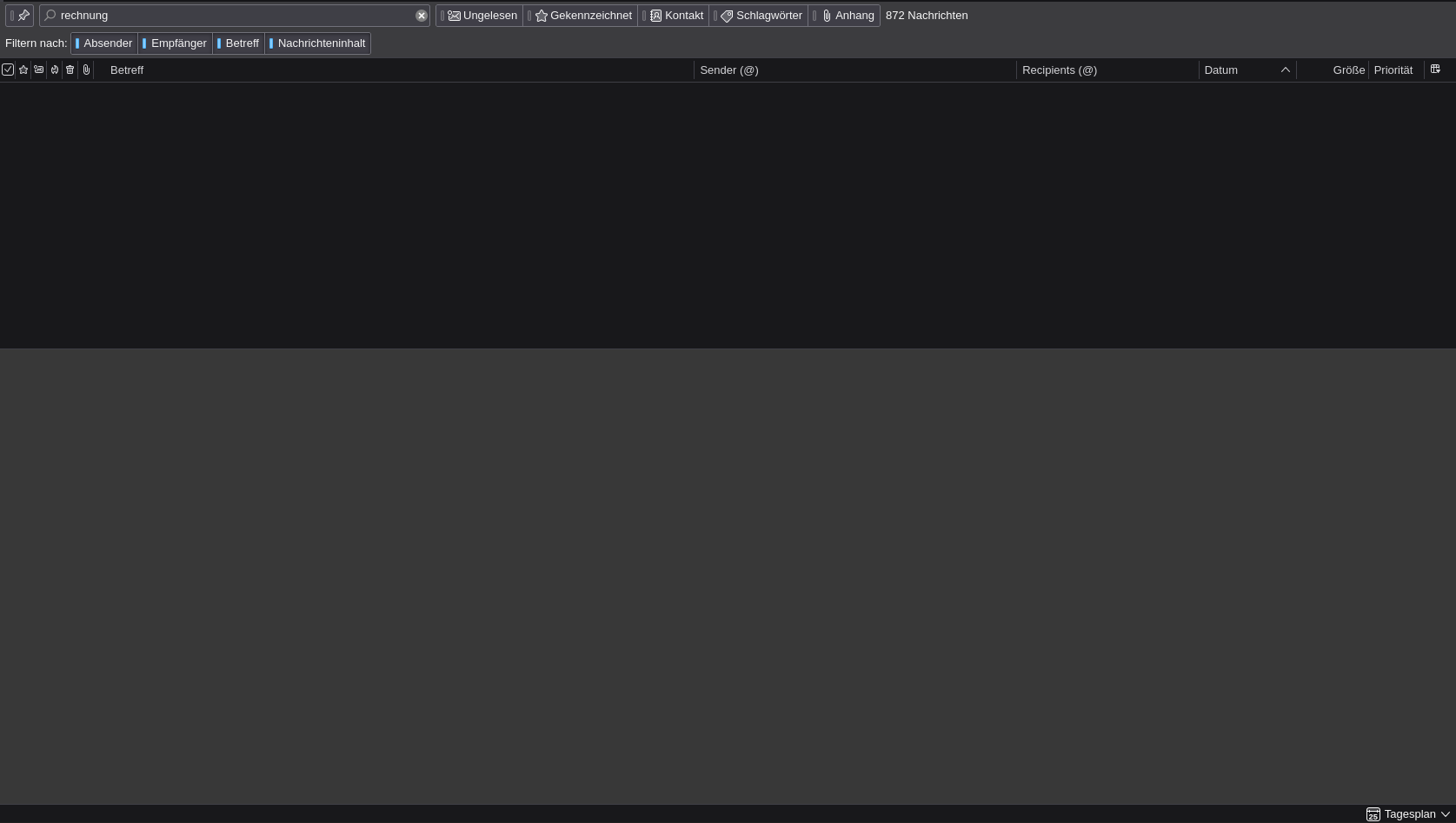

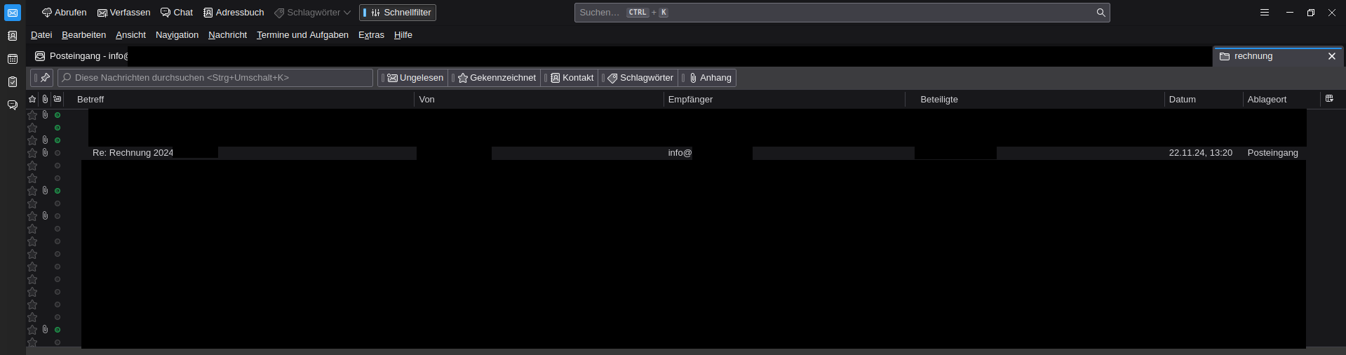

    Ähnlich wie bei "Wanderlust's" Beitrag von gestern "Emails suchen", werden mir auch keine Mails mehr angezeigt, hier allerdings nur auf ein bestimmtes Suchwort (Rechnung) bezogen, wie es scheint. Siehe Bild 1.

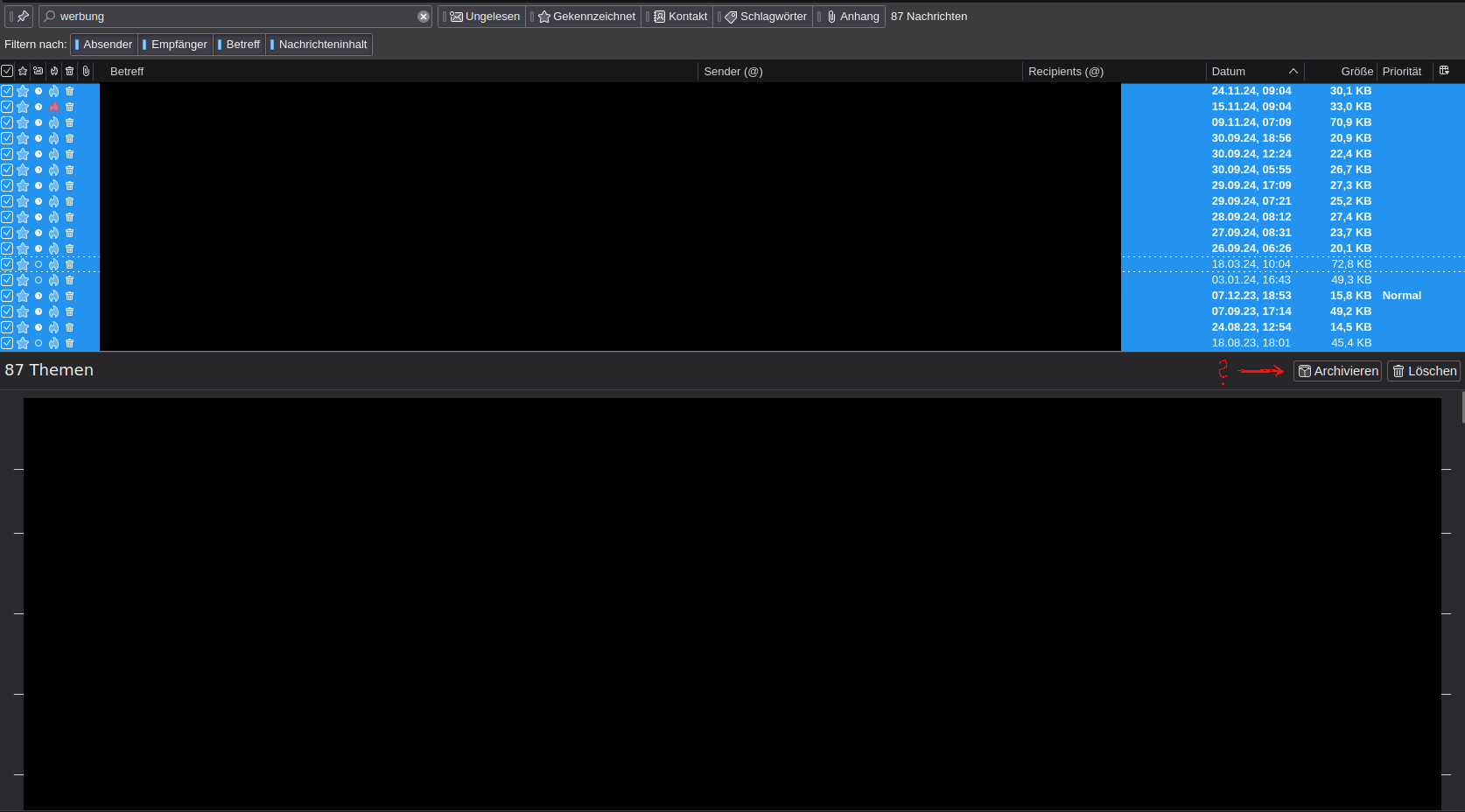

    Ich habe in einem meiner Posteingänge (nicht in der globalen Suche), nach "Rechnung" gesucht und wollte mittels "STRG + A" eigentlich nur das Wort "Rechnung" markieren, irgendwie wurden aber alle Mails markiert und auch unterhalb die ganzen "Themen" gleich mit bzw. wurden die Themen plötzlich alle unterhalb mit angezeigt. Ich glaube, ich habe dann noch die "Lösch-Taste" gedrückt, bis ich erkannt habe, dass hier etwas schiefläuft. Dann bilde ich mir ein nur noch gesehen zu haben das etwas angezeigt wurde, sinngemäß: "XXX E-Mails werden ausgeblendet". Siehe Bild 2.
    Bei Bild 2 sieht man auch den "Archivieren-Knopf", keine Ahnung, ob ich die Nachrichten evtl. archiviert habe?! Bspw. mittel "STRG + A". Jedenfalls finde ich unter Rechnungen nichts mehr und das ist für mich im Moment der "Supergau". Bzw. werden ja 872 Nachrichten gefunden und die Zahl wird auch oben mit angezeigt, nur werden die Mails nicht mehr gezeigt. Wenn ich bspw. "Anhang" als Suchfilter aktiviere, dann reduziert sich auch die Zahl der Treffer von 872 auf deutlich weniger. Also TB findet die Nachrichten, zeigt sie mir aber nicht mehr an.
    "Wanderslust" wurde ja von "Bastler" geraten die Datei global-messages-db.sqlite zu löschen. Bevor ich beim TB etwas lösche, wollte ich mich doch lieber nochmal hier mit euch austauschen, ob das bei mir auch zielführend ist.
    Ich wäre jedenfalls über jedwede Hilfestellung dankbar.
    Grüße FSL

    Zitat von FSL24
    "STRG + A"
    das markiert bekanntlich alles.
    Falls nur hektisch Taste "A" getippt wurde, könnten die zuvor markierten Mails archiviert worden sein.

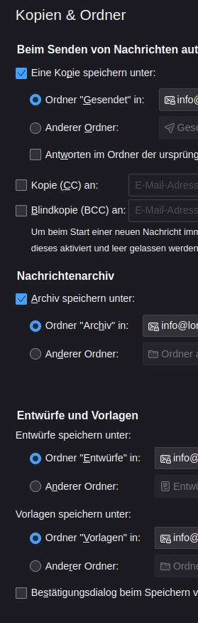

    Schaue in den Konten-Einstellungen -> Kopien & Ordner -> jeweils nach der Zuordnung zum Archivieren.
    Da sollten jetzt die vermissten Mails liegen.
    Um alle Mails zu sehen, sollte kein Eintrag in der Suchzeile stehen, leer lassen.

    Hört sich an, als ob mal wieder ein Button der Schnellsuche aktiviert wurde. Schau mal, ob da ein Button einen blauen Strich links hat. Da drauf klicken.

    @Bastler Ich habe in den von dir beschriebenen Einstellungen nachgesehen, allerdings nicht herauslesen können, ob die nun archiviert sind oder nicht. Deshalb habe ich ein Bild meiner Einstellungen des betreffenden Kontos angefügt.
    Ich habe auch manuell den Posteingang in TB durchsucht (ohne Suchfunktion) einfach durchgescrollt, alle Nachrichten mit "Rechnung" sind weg bzw. werden sie mir nicht mehr angezeigt. :(

    • 26. November 2024 um 12:44
    Zumindest zeigt die Zuweisung doch, wo der Archivordner liegt.
    Zitat von FSL24
    In der globalen Suche, also nicht im Posteingang (Schnellfilter), da finde ich die Mails, ist allerdings bei vielen Mail-Konten nicht sonderlich praktisch.
    Gerade die Globale Suche findet über alle Konten hinweg.

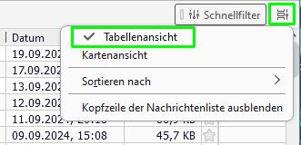

    Nach auffinden eines Suchworts, klicke oben rechts "Ergebnisse als Liste anzeigen"
    Diese Liste sollte als Tabellenansicht und nicht als Kartenansicht gezeigt werden. Ggf. oben rechts umstellen.
    In der Tabellenansicht eine weitere Spalte "Ablageort" einblenden. Dann ist auch der Ort der Nachricht zu sehen.
    Wenn so der Ablageort bekannt ist, kannst Du ja gezielt mit der anderen Suche im Ordner operieren.
    Wenn etwas im Zusammenhang mit der Globalen Suche spinnt, im Profilordner die Datei global-messages-db.sqlite löschen.
    Der TB muss dazu beendet sein.
    Die braucht nach dem Start einige Zeit zum Wiederaufbau, Kaffee holen. ;)

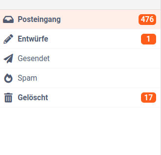

    Ja, das ist grds. richtig. Allerdings habe ich links am Rand in der Kontoübersicht nur Posteingang, Entwürfe, Gesendet, Spam und Papierkorb, aber keinen Archiv-Ordner. Siehe Bild 4.

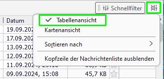

    Ich habe per globaler Suche nach "Rechnung" gesucht und die Ergebnisse als Liste anzeigen lassen. Ablageort war auch bereits als Spalte aktiv. Hier unter Ablageort steht nach wie vor "Posteingang" und nicht Archiv o. Ä. Siehe Bild 5.
    Genau das geht eben nicht mehr. Siehe Bild 6.
    Wenn ich jetzt im Posteingang dieses E-Mail-Kontos nach "rechnung" suche (und nicht mit der globalen Suche), dann wird mir oben eine Gesamtanzahl von insgesamt 875 Nachrichten angezeigt. Aber nur die neuesten drei, also die drei, die seit meinem Fauxpas neu im Posteingang gelandet sind, werden auch als E-Mail und nicht nur oben als Nummer angezeigt, um sie letzten endlich auch anklicken und öffnen zu können. Hier liegt der Hund begraben. :(
    Wie gesagt, da kam ein kleines Pop-Up-Fenster nach meinem Tastatur-Ausrutscher worin etwas von "ausgeblendet" stand, als ich vorgestern im Posteingang nach "rechnung" gesucht hatte.
