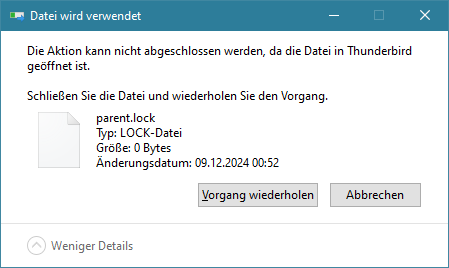

    • 8. Dezember 2024 um 20:59
    Zitat von Luzifer17
    Thunderbird wird bereits ausgeführt, reagiert aber nicht.
    Diese Meldung kommt, wenn im Profil eine Datei 'parent.lock' existiert.
    • 8. Dezember 2024 um 21:16
    Die existiert in allen meinen Profilen mit 0kb, ohne Blockade zu verursachen.
    Erst wenn ein laufender TB die vereinnahmt, wird ein weiterer Profilzugriff verhindert.

    • 8. Dezember 2024 um 23:59
    Dann muss beim TE wohl das System noch einen Lock darauf gehalten haben. Auch da hilft vielleicht ein Löschen der Datei.
    • 9. Dezember 2024 um 00:17
    In dem speziellen Fall durchaus möglich, wenn die sich dann löschen lässt (also freigegeben.).
    Die pure Existenz macht sonst, wie oben genannt, keine Probleme.
    Sonst wäre die stets nach Beenden als temporärer Blocker futsch. (Meine Logik)
    Profilzugriff mit unterschiedlichen OS und TB Versionen ist m.E. die größere Falle.
    So sieht ein Löschversuch bei lebendem TB aus ⬇
    2 Mal editiert, zuletzt von Bastler (9. Dezember 2024 um 01:02)

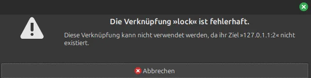

    Im Profilordner befand sich eine Dateileiche - Verknüpfung "lock", welche auf eine nicht vorhandene IP-Adresse verwies (127.0.1.1:2)
    Nach dem Löschen dieser Verknüpfung funktioniert wieder alles.
    Vielleicht sollte man klären, woher diese kommt
    Einmal editiert, zuletzt von Luzifer17 (11. Dezember 2024 um 09:53)

    Zuerst noch eine Bemerkung zur Verknüpfung lock
    Diese wird (nur) im Linux immer beim Starten von Thunderbird neu angelegt und immer mit einer neuen Portnummer, wobei bei der Version 128.x.x immer ein + (Plus) vor der Portnummer steht.
    Diese Datei ist problemlos löschbar.
