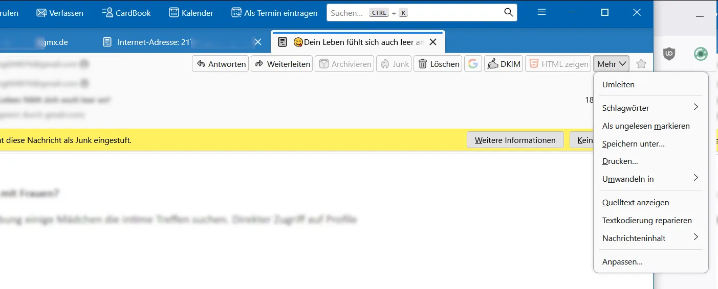

    Moin,
    Drucken etc. ist vorhanden, sofern dafür überhaupt einen Button bemühen will, statt (wie auch in quasi sämtlichen anderen Anwendungen) die Tastenkombination  Strg  +  P  zu verwenden
    (Strg + Druck war natürlich komplett unsinnig, danke @Bastler für den Hinweis :-))
    Fürs Weiterblättern zur nächsten / vorigen Mail wüsste ich auch nichts.
    Aber andererseits öffne ich E-Mails in Thunderbird nur selten per Doppelklick im bzw. als separaten Tab, sondern habe einen Lesebereich (wie übrigens auch auf Arbeit im Outlook), so dass ich in der Mailliste (im Ordner) per Cursortaste oder Mausklick zur nächsten / vorigen Mail wechseln kann.
    Das sieht dann in etwa so aus - ich habe eigens noch einen roten Doppelpfeil in besagte Liste gemalt, in der ich dann rauf oder runter gehen kann zur vorgen / nächsten Mail, welche dann (bei mir) unten rechts angezeigt wird.
    Für viele Mails ist es also unnötig, sie als eigenen Tab zu öffnen.

    Zitat von greydutch
    dass es mir nicht gelingt, die Hauptsymbolleiste anzupassen
    Rechtsklick auf die Symbolleiste -> Anpassen und aus dem Pool unten entspr. Sybole nach oben ziehen.
    Leerfelder können zur Verteilung der Buttons auch eingefügt werden.
    Über die Reiter ist die Symbolleiste zu jedem thematischen Umfeld separat zu bestücken.
    Wichtig, zum Schluss mit [tmdekeyboard]Speichern[/tmdekeyboard] unten rechts abschließen.
    Über Menü -> Ansicht und Unterpunkte, sind auch wichtige Vorgaben zum Layout möglich.
    Sollte das Menü nicht angezeigt werden, einmal die Alt-Taste tippen und sofort in Ansicht die entspr. Symbolleisten fixieren.
    Des weiteren Menü -> Extras -> Einstellungen für umfangreiche Vorgaben.
    Auch noch Menü -> Hilfe -> Tastenkombinationen für Funktionen, ohne ständig die Maus zu greifen.

    Drachen vielen Dank, hat geklappt! Schade nur, dass es offenbar keine Möglichkeit gibt, Thunderbird so einzurichten, dass man automatisch zur nächsten Mail springt, sobald man die aktuelle Mail löscht. Vielleicht gibt es dafür einen Add-On?
