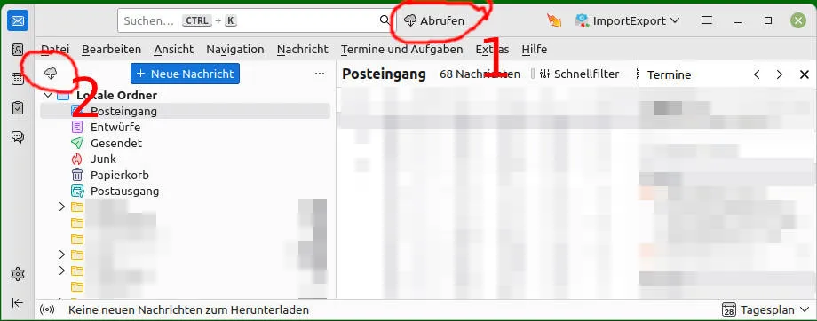

    Hallo
    Seit dem Update auf Thunderbird 115 sind viele Buttons nicht mehr brauchbar. Man muss so lange planlos Buttons anklicken, bis man zufällig den richtigen findet. Zum Beispiel gab es vor dem Update im Kalender einen Button, auf dem stand "heute". Wenn man darauf geklickt hat, ist der Kalender zum heutigen Tag gesprungenen. Inzwischen habe ich herausgefunden, dass der Button mit dieser Funktion jetzt so aussieht:
    Genialerweise gibt es noch mehr Buttons, die genau so aussehen, aber etwas ganz anderes machen.
    Um Mails zu empfangen, gab es auch einen Button, der soweit ich mich erinnere mit "empfangen" oder ähnlich beschriftet war. Jetzt sieht der Button so aus:
    Ich erkenne keinen Zusammenhang zwischen Aussehen und Funktion. Ich möchte die Buttons wieder sinnvoll beschriftet haben. Geht das irgendwie?

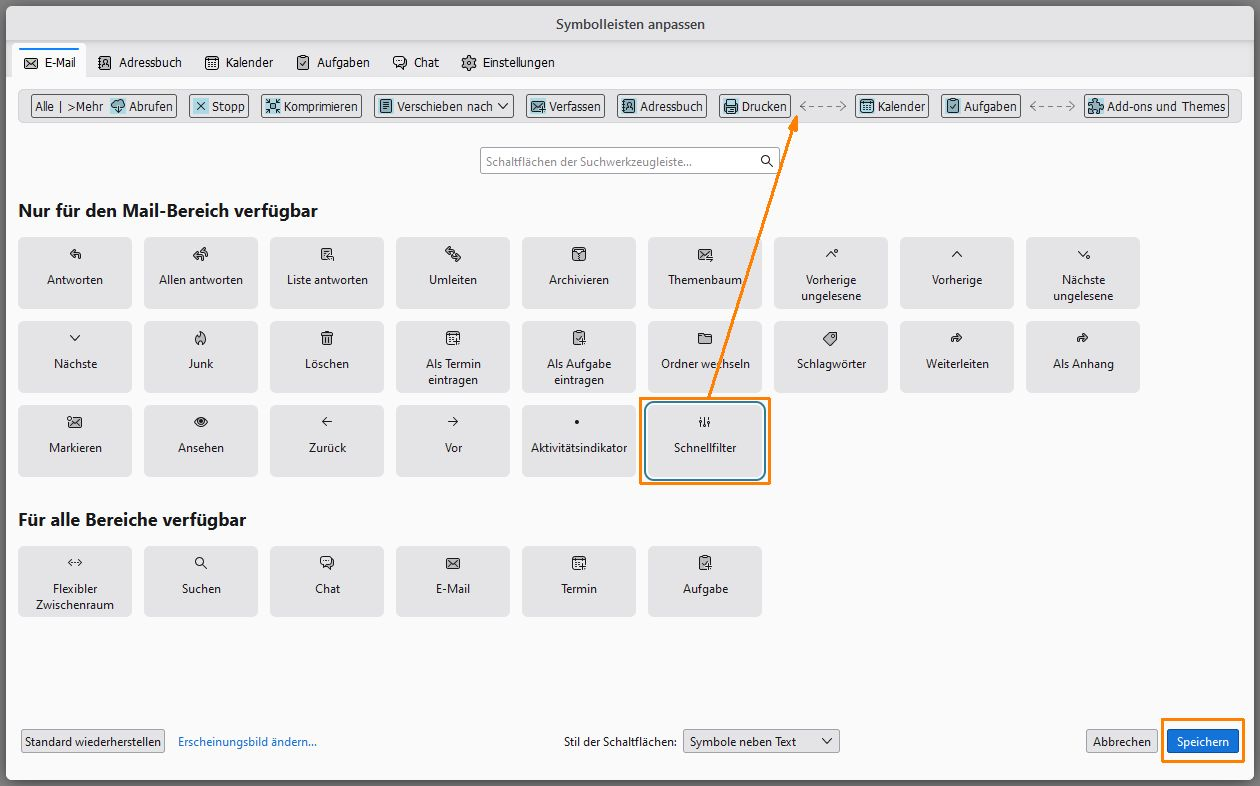

    Hier einmal beispielhaft den Schnellfilter Button in die Symbolleiste platzieren.
    Rechtsklick auf die Symbolleiste ->[tmdekeyboard]Anpassen[/tmdekeyboard] -> der Pool erscheint. Gewünschten Button Linksklick markieren,
    greifen und oben entspr. über einer Lücke schweben und fallenlassen. Danach unten rechts [tmdekeyboard]Speichern[/tmdekeyboard]
    P.S. Mitte unten im Pool kann ausgewählt werden, ob Buttons mit Text oder ohne.
    Und in jeder anderen Arbeitsumgebung, die sich bei geöffnetem Pool oben über die Reiter bietet,
    können Buttons spezifisch zur Umgebung eingefügt werden.

    OK, das funktioniert, ist aber imho völlig sinnlos. Ich wäre nie auf die Idee gekommen hinter disem Menü so einen Unsinn zu vermuten.
    Damit kann man an einer unsinnigen Stelle zusätzliche Buttons einfügen, deren Aussehen man dann beeinflussen kann. Ich möchte das Aussehen der vorhandenen Buttons, die übrigens imho an sinnvollen Stellen sind, beeinflussen.
    Den Button, der mit 1 markiert ist, habe ich so erzeugt (und anschließend natürlich wieder entfernt). Mir geht es um den Button, den ich mit 2 markiert habe. Und um all die anderen Buttons, die es da standardmäßig gibt. Als Beispiel hatte ich noch den Button aus dem folgenden Bild genannt.

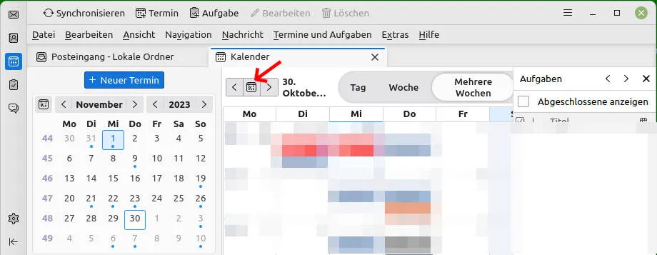

    Diese Buttons gab es schon immer, so lange ich Thunderbird benutze (c.a. 15 Jahre). Nur konnte man bisher erkennen, was sie bewirken. Und man konnte das Aussehen mit einfachen Mitteln einstellen. Bei den Kalenderbuttons ging das nicht immer, aber zumindest seit Lightning integriert ist. (auch davor schon, aber eben nicht schon immer.) An diesen neuen Missstand kann man sich nur sehr schwer gewöhnen, weil es Buttons mit gleichem Aussehen und verschiedener Funktion gibt. Das ist eindeutig eine erhebliche Fehlentwicklung!
    welche sollen das denn beim Kalender sein?
