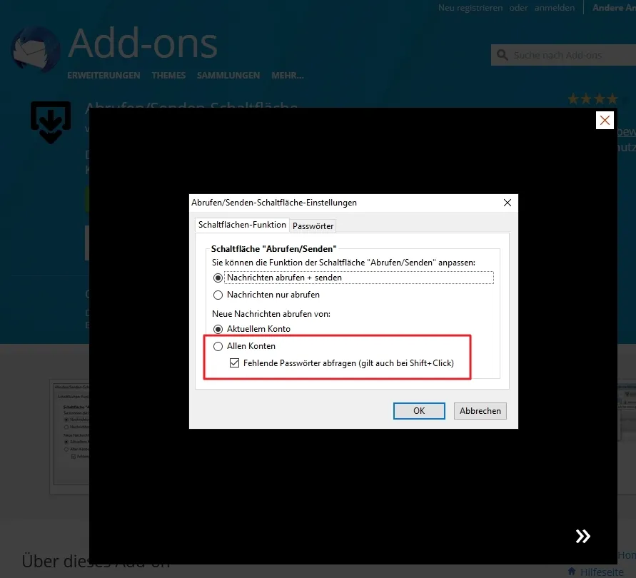

    Hier beschreibt ein Nutzer, daß beim Klick auf "Abrufen" alle Konten abgerufen werden. Wie geht das? Ich habe genau das gegenteilige Problem: wenn ich auf "Abrufen" klicke, wird nur das erste Konto abgerufen. Um alle Konten abzurufen, muss ich den kleinen Pfeil daneben klicken und dann "alle abrufen" wählen. Ich hätte gerne, daß direkt beim Klick auf "Abrufen" alle Konten abgerufen werden.
    Gibt's dazu eine Einstellung in BB, oder ein Code-Schnipsel für die "usercontent"?

    "Abrufen" ruft das "aktuelle" Konto ab. Mir ist keine Einstellung dazu bekannt.
    • 22. Juli 2023 um 20:55
    Unter BB 102.* könnte dir ev. dieses AddOn dabei helfen:
    Abrufen/Senden-Schaltfläche
    Das Add-on bietet eine kombinierte Abrufen/Senden-Schaltfläche mit einem Kontextmenü mit zusätzlichen Funktionen.
    addons.thunderbird.net

    Danke! :) Werde ich ausprobieren!
    Gut, funktioniert.
    AAAAABER!!!! In der Beschreibung steht:
    Ende der Entwicklung
    Dieses Add-on wird nicht weiter entwickelt werden, da es durch die Änderungen an Thunderbirds "Supernova" Benutzeroberfläche nicht mehr kompatibel sein wird. Die letzte unterstützte Thunderbird-Version für Endanwender ist 102.*.
    Wichtig
    Weiterhin muss ich bei meinem BB diesen Hinweis umsetzen:
    Beachten Sie, dass das Add-On ab Version 6.0 (ab Thunderbird 78) die originale Schaltfläche "Abrufen" nicht mehr verändert. Stattdessen verfügt das Add-on jetzt über eine zusätzliche eigenständige Schaltfläche, die Sie aus dem Dialogfeld "Anpassen" in die Hauptsymbolleiste ziehen müssen.
    Damit funktioniert es. Aber es wäre schön, wenn die Anpassung der ursprünglichen Schaltfläche wieder möglich wäre. Vielleicht erbarmt sich ja jemand und nimmt sich der Erweiterung an, um sie an den BB anzupassen.
