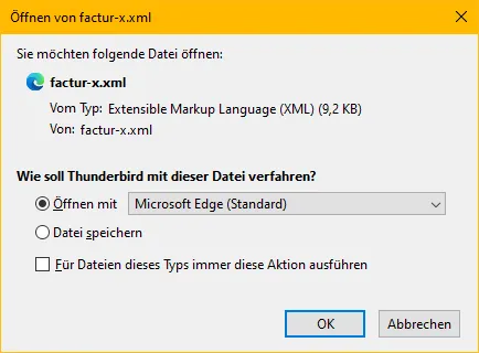

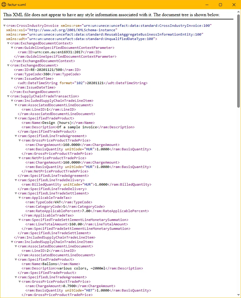

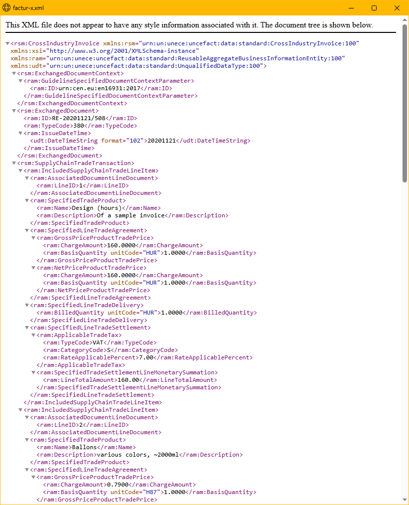

    Ok, verstehe. Bei mir sieht das zum Beispiel so aus:
    Und inhaltlich würde ohne Visualisierung auch in Thunderbird nur das hier angezeigt werden:
    Statt der direkten Vorschau in Thunderbird 'kostet' es lediglich einen Doppelklick.

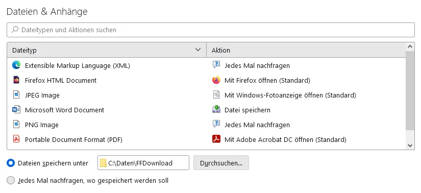

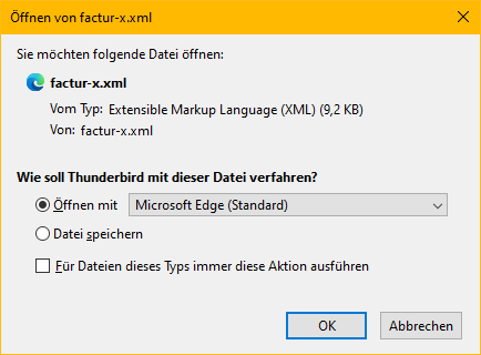

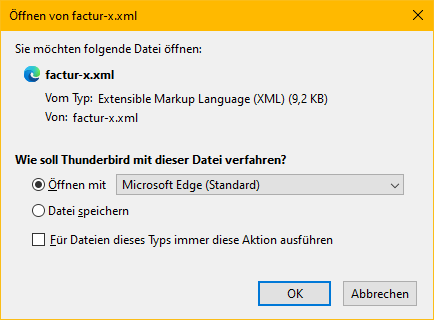

    Hmm. Bei mir will er beim Doppelklick die Datei speichern.
    Was hast du in den Einstellungen für XML-Dateien als Aktion stehen?
    882
    2.548
    • 20. Dezember 2024 um 11:25

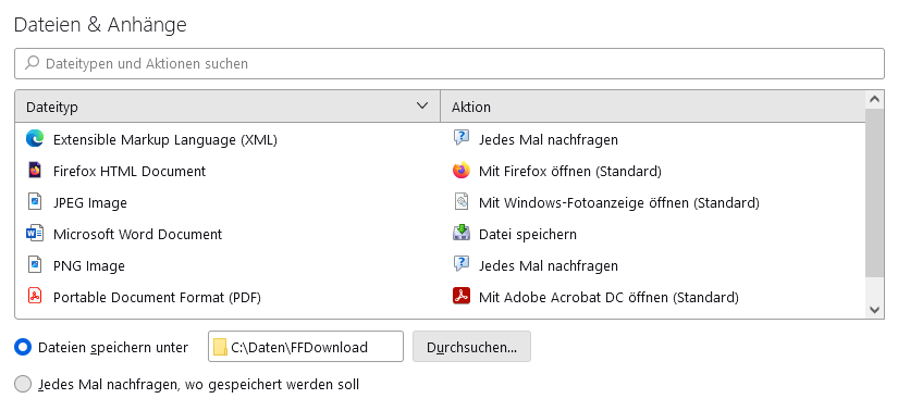

    Einstellung ist:
    Bei Thunderbird bisher unbekanntem Datei-Typ:
    Da kann man dann den Haken setzen, dass Thunderbird sich die Auswahl merkt. Anschließend ist auch eine weitere Zeile in der Dateien & Anhänge-Liste zu finden.

    Okay, also im externen Browser bekommst du die obige Ansicht. Da könnte man dann ja einen "ordentlichen" Viewer für XRechnungen einsetzen.
