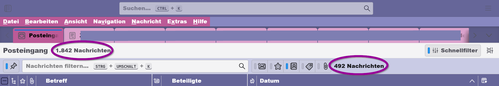

    seit langem werden in TB ungelesene Mails in der Mailliste nicht fettgedruckt angezeigt. Unter Ansicht gibt es keine Option. Dort kann unter "Sortieren nach" nur die Option "gelesene/ungelesene" ohne Auswirkung angehakt werden.
    Wenn ich wissen möchte, welche es sind, muss ich alle ca. 1000 (Größe je nach Postfach unterschiedlich) durchklicken. Dieses Problem besteht seit langem. Seit kurzem werden aber in den einzelnen Postfächern z. B. Gesamt-Anzahl ca. 1000 nur unterschiedlich wenige über der Mailliste als Zahl angezeigt. Die Liste zeigt auch nur diese. Der Webmailer meines Anbieters hat sie aber alle.
    Zurzeit sind u. a. in einem Postfach 1550 Mails, davon stehen aber nur 38 in der Mailliste zur Verfügung und 13 als ungelesen mitgeteilt.
    Grüße Neddy

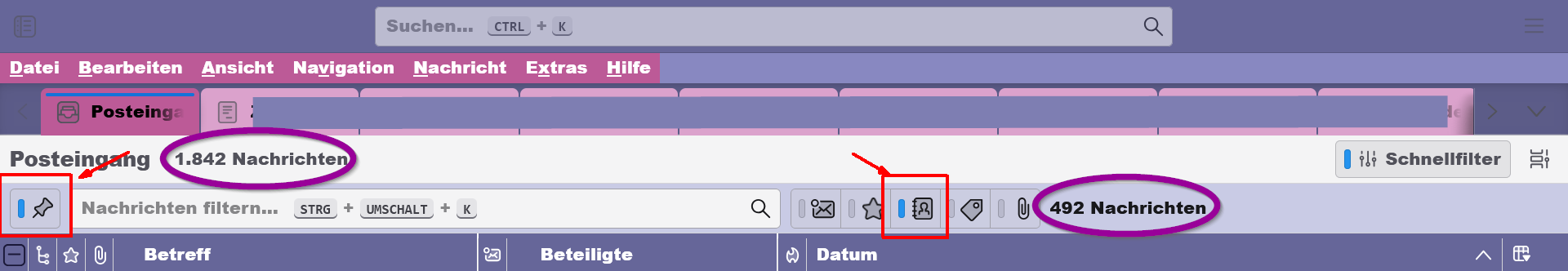

    Kontrolliere den Schnellfilter darüber auf restriktive Bedingungen. "LED" einiger Buttons o.ä
    Ich bin mir nicht sicher, was du mit "LED" einiger Buttons o.ä. meinst. Deshalb sende ich dir ein Bild.
    Wo finde ich die mbox? Was wäre mit den .msf? Können die auch gelöscht werden?
    Grüße Neddy
    • 8. Januar 2025 um 13:11
    Solche aktivierte Buttons, nur bei Bedarf einschalten, sonst erzeugen die Ausschlüsse.
    Lasse den Mauszeiger mal einen Moment über einem Button ruhen, dann wird angezeigt, was er bewirkt.
    Ist übrigens bei den meisten Buttons als Info vorhanden.
    Das ist die Lösung. Jetzt werden alle Nachrichten wieder angezeigt. Ich muss wohl versehentlich irgendwann draufgeklickt und die Ausschlüsse bewirkt haben.
