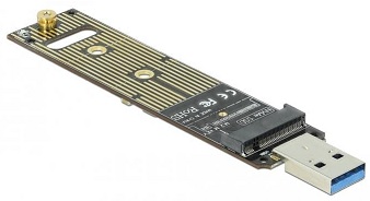

    da Windows 11 auf dem Notebook läuft, ist es mit ziemlicher Sicherheit eine SSD. Die Ablösung der klassischen Festplatten in Notebooks durch SSDs ist schon so lange her, dass das Notebook bereits beim Kauf ein alter Ladenhüter gewesen sein müsste.
    SSD ist aber leider auch nicht gleich SSD. Gerade anfänglich gab es da sowohl solche im typischen 2.5"-Format (wie Festplatten) mit Standard-SATA-Schnittstelle und dann 2 Arten von Chipkarten unterschiedlicher Baulänge (2230, 2242, 2260, 2280): M.2-NVMe-SSDs Typ Key M (PCIe-NVMe) und Typ Key B (SATA). Dafür braucht man jeweils unterschiedliche Adapter. Dito ist ein anderer Adapter die klassische SATA-Schnittstelle nötig. Schließlich könnte in seltenen Fällen auch noch eine SSD mit einer mSATA-Schnittstelle drin sein .. da wäre noch ein anderer Adapter erforderlich.
    Was den Ausbau einer Festplatte (oder anderer Teile) aus einem Notebook angeht, kann ich ggbsde auch nur beipflichten. Das ist ohne Spezialwerkzeug und Erfahrung nicht zerstörungsfrei machbar. Seit die Notebooks immer flacher werden, sind die Gehäusekomponenten oft nicht mehr verschraubt, sondern aus Gründen der Stabilität verklebt. Außerdem ist mit Blick auf den LiIonen-Akku durchaus auch Respekt geboten.
    Vorausgesetzt, es ist eine heute übliche M.2 PCIe-NVMe SSD, geht es nach dem Ausbau vermutlich am komfortabelsten mit so etwas:
