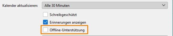

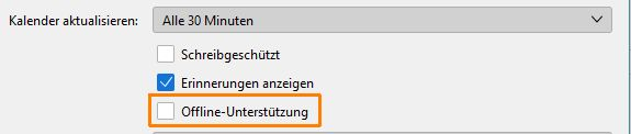

    benenne die .ics einmal um, Test.ics und versuche folgendes:
    in der Kalender Umgebung über Menü -> Datei -> Öffnen -> Kalenderdatei… im Dialog zu der zuvor
    exportierten .ics Datei navigieren und die wieder als Kalender einbinden.
    Kalender entspr. einrichten
    bei lokal liegenden .ics die Offline-Unterstüzung enthaken
