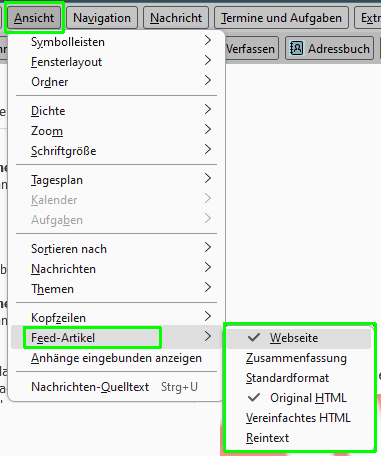

    Zitat von JPMHH
    Wie kann ich das abstellen?
    Einstellungen sind an mehreren Stellen möglich, schaue einmal die wie im Bild an
    vielleicht sind die zu Newsletter ähnlich (ich habe keine Newsletter abonniert)
