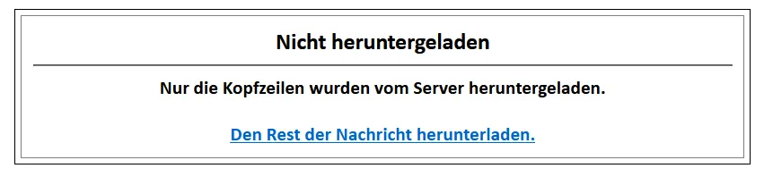

    TB Ansicht: 3 Spalten Darstellung mit mehreren POP Accounts und Einstellung "nur Kopfzeilen laden"
    Unter der Nutzung meherer POP Accouts besteht seit einiger Zeit das Problem, dass die aktive (markierte) Mail Zeile in der Grundansicht, bei Aufrufen des Mails in der rechten Spalte mit "Den Rest der Nachricht herunterladen (siehe Bild, es wird automatisch nur die Kopfzeile geaden) das Mail zwar geladen wird, aber die Maktierung sofort auf das darunter liegende Mail springt, was dann im rechten Fenster angezeigt wird. Man muss dann wieder in die Zeile darüber wechseln um das heruntergeladene Mail, was man aufgerufen hat, in der rechten Ansichts-Spalte zu sehen.
    Ist das ein Bug oder kann man das abstellen? Das war vor einigen Monaten noch nicht und ist sehr lästig. Noch seltsamer ist, dass das Problem nicht immer auftritt, aber fast immer.

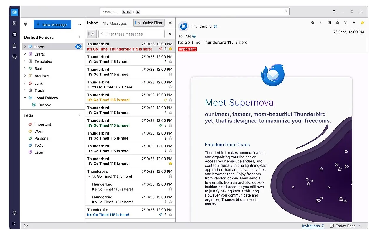

    Was bedeutet "Grundansicht" für dich? Dein Bild reicht nicht aus. Benutzt du "Kartenansicht" oder "Tabellenansicht"?
    Diese Ansicht meine ich:

    • 15. Februar 2024 um 19:42
    Du benutzt also die 3-Spalten-Ansicht, Ordner "gruppiert" und die Nachrichtenliste als "Kartenansicht". Solche Infos sind wichtig für Helfer, die dein Problem nachstellen bzw lösen wollen.
    Auch wenn ich die selben Ansichten wie in deinem Screenshot teste, kann ich dein Problem nicht nachvollziehen.
    Mir fällt allerdings auf, dass sich ein und die selbe Nachricht in einem Dutzend Exemplaren in deiner gruppierten Inbox befindet. Ich habe nur mit individuellen Nachrichten getestet, nicht mit solchen, die mehrfach vorhanden sind.
    Das Bild dient nur dazu meine Ansicht (Grundansicht) zu zeigen, weil ich nicht wußte dass das 3 Spalten Ansicht heißt. Das Bild ist aus dem Internet. Bei meinem Account sind 4 POP3 Accounts und ein IMAP Account hinterlegt.
