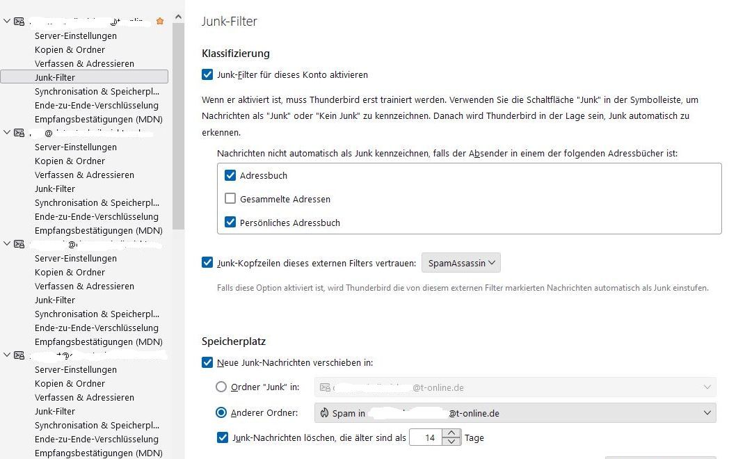

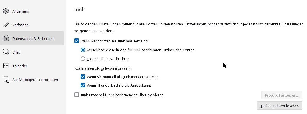

    Zitat von nismo
    Ordner händisch anzulegen und wenn mal Junk reinkommt,
    Solche Ordner werden von Thunderbird automatisch angelegt, da nicht mt der Hand drin rumfummeln.
    Zuerst einmal musst Du den Junkfilter einstellen und für jedes E-Mail-Postfach aktivieren:
    -> Einstellungen -> Datenschutz & Sicherheit -> Junk
    -> Konten-Einstellungen -> unter dem jeweiligen Konto -> Junk-Filter
    Ich zeige Dir oben meine Einstellungen. Den "SpamAssassin" kannst Du weglassen. Ich verwende IMAP und schicke den Junk in den Spam-Ordner meines Providers. Standard wäre der Ordner "Junk" im jeweiligen Postfach, den Thunderbird dann automatisch anlegt.
    Nimm niemals die Einträge "Gesammelte Adressen" aus dem Junk aus, da sammelt Thunderbird alle Adressen, die Dir irgendwann mal was geschickt haben, also auch die der Spammer.
