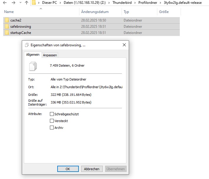

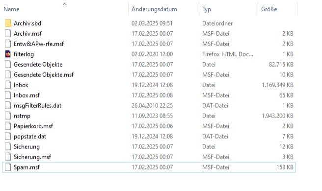

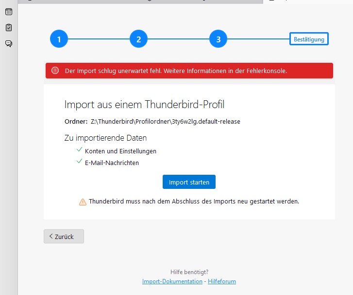

    nachdem das letzte automatische Update auf 128.7.1 fehlschlug, mußte ich Thunderbird neu installieren. Emailkonten einrichten, Abruf vom Emailkontenanbieter funktioniert. Aber die alten nur noch lokal vorhandenen Emails wurden nicht importiert. Ich habe vom lokalen Ordner eine Sicherheitskopie aus der Zeit vor dem Update und dort müssen aufgrund der Ordnergröße noch alle alten Mails sein. Der alte Profilordner ist auch noch vorhanden. Leider kann ich weder den Profilordner noch den alten lokalen Ordner mit der Importfunktion in die neue Thunderbirdinstallation einfügen.
    Wie kann ich die alten Mails aus dem gesicherten lokalen Ordnerder alten Installation auslesen und in die neue Thunderbirdinstallation einfügen? Eventuell mit einem anderen Programm oder Add-on? Ich habe trotz Suchens in den letzten Tagen keine Lösung gefunden. Das ImportExportTools NG konnte kein Profil im alten Profilordner finden.

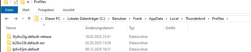

    vielen Dank für deine Hilfe! Ich habe es inzwischen geschafft. Thunderbird hat 2 Orte, an denen sich die Profilordner befinden. Das Kopieren vom Inhalt des alten in den neuen hat hier leider nichts gebracht:

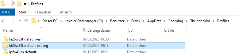

    und während ich dir antwortete, entdeckte ich einen 2. Pfad:
    nachdem ich dort den alten in den neuen umbennante, wurden meine alten Mails wieder angezeigt.
    Dafür ist die Funktion auch nicht da.

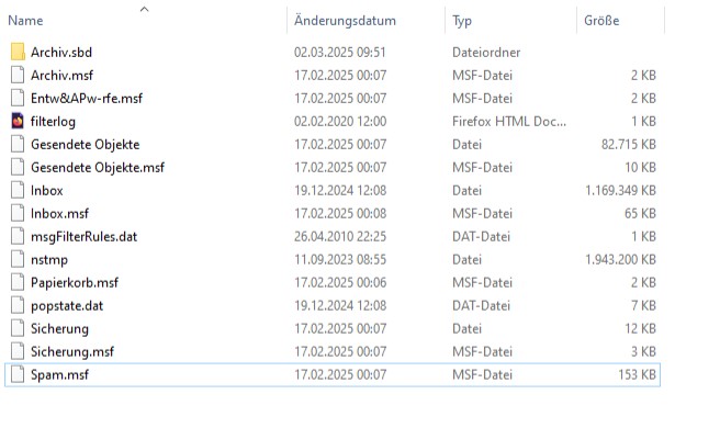

    Der ImportEyportToolsNG hingegen kann Ordner wie im Screenshot importieren.
    Rechtsklick auf lokale Ordner > Importexporttools NG >mbox Dateien importieren> alle mbix aus Verzeichnis mit sdb Struktur ( nur mit Sicherung probieren, eigentlich ist die saubere Lösung auf Dateiebene zu arbeiten. Aber dafür fehlen hier präzise Angaben.

    den Pfad aus deinem ersten Bild (den mit ...\AppData\Local\Thunderbird\... kannste ignorieren.
    Dort liegt nur der Cache und nicht das eigentliche Profil.
    Das eigentliche Profil liegt in ...\AppData\Roaming\Thunderbird\...
    (oder kürzer: %AppData%\Thunderbird\...)
    Siehe auch Profilordner - Wo ist er zu finden?
    Warum es dort wiederum gleich drei Profilordner gibt, kann ich auch nicht genau sagen:
    Eines ist recht alt, letzte Änderung vom Dezember 2020.
    Und von den anderen beiden scheint eines eine manuell erzeugte Kopie des anderen zu sein, denn ein " org" am Ende des Ordnernamens kommt nicht vom System.
    Soweit meine Vermutung.
    Genau da lag mein Fehler. Ich wußte nichts von dem 2. Pfad.
    Ich habe dann den alten Profilordner einfach umbenannt und nach einem Neustart von Thunderbird war alles wieder da. Der Ordner von 2020 ist leer.
