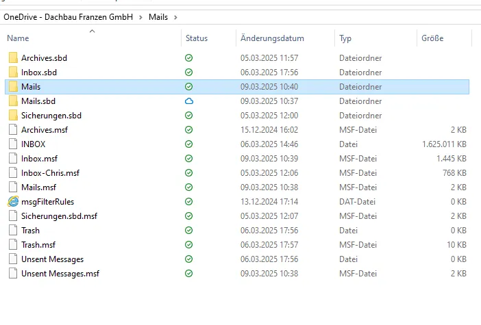

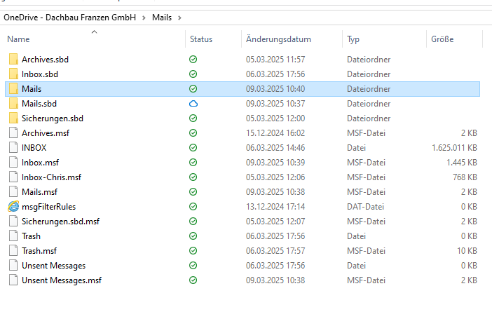

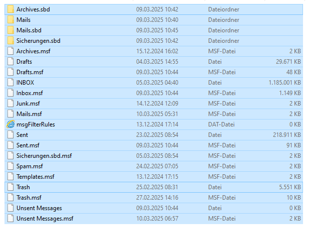

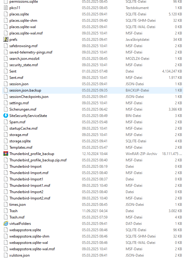

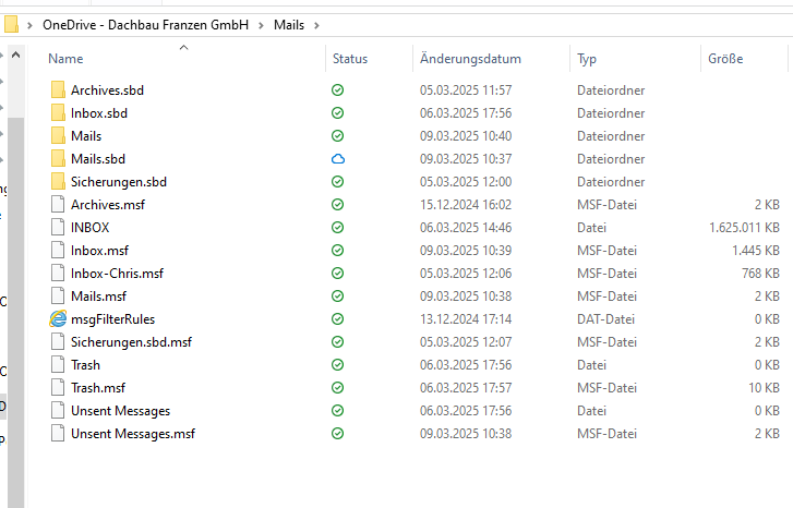

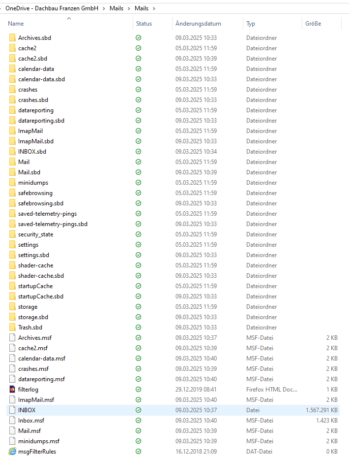

    Hallo Zusammen,

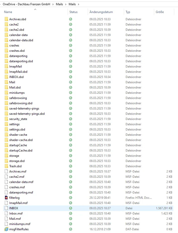

    Ich habe alle Mails von Zeit zu Zeit archiviert weil ich nicht genug Platz auf dem T-Online IMAP Postfach hatte. Dabei wurden die in den Lokalen Ordner verschoben, welcher zunächst auf einer lokalen Festplatte war. Gesendete wurden ebenfalls nur lokal gespeichert. Um jetzt auch vom Laptop aus auf die älteren Nachrichten zugreifen zu können habe ich diesen Ordner in Onedrive verschoben, das hat auch ganz gut funktioniert. Da aber auch der Speicher auf der Cloud eng wurde habe ich den Ordner wieder zurück kopiert. Mir sind danach zunächst nur Fehlermeldungen beim senden von Nachrichten aufgefallen "nicht genug Speicher zum speichern der Nachricht". Erst einige Tage später habe ich bemerkt, dass alle Archivierten Nachrichten weg sind. Dann habe ich einfach den Ordner zurück geschoben, allerdings erfolglos. Ich befürchte ich habe in dem Mailkonto unter Nachrichtenspeicher den Zielordner geändert statt im Lokalen Ordner. Ich habe dann diverse Versuche unternommen Profile wieder her zu stellen und nach stundenlangem Foren lesen Ordner hin und her zu verschieben.

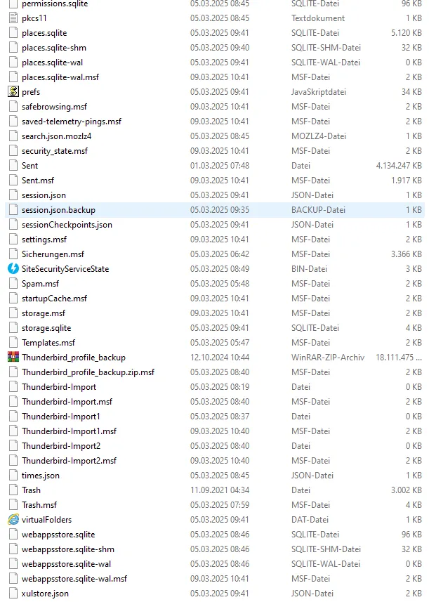

    Jetzt habe ich einen Ordner genannt "Mails" mit jede Menge Unterordnern mit einigen größeren INBOX Dateien, einer großen Sent Datei und einer 18GB großen Thunderbird_profile_backup die wahrscheinlich wertlos ist.
    Der Verlust der Archivierten Mails ist eine Katastrophe! Hat jemand einen Ansatz für mich?
    Aktuelle Version ist 128.8.0esr (64-Bit), ist allerdings schon eine Neuinstallation. Die Version als ich den Bock gebaut habe kenne ich nicht.

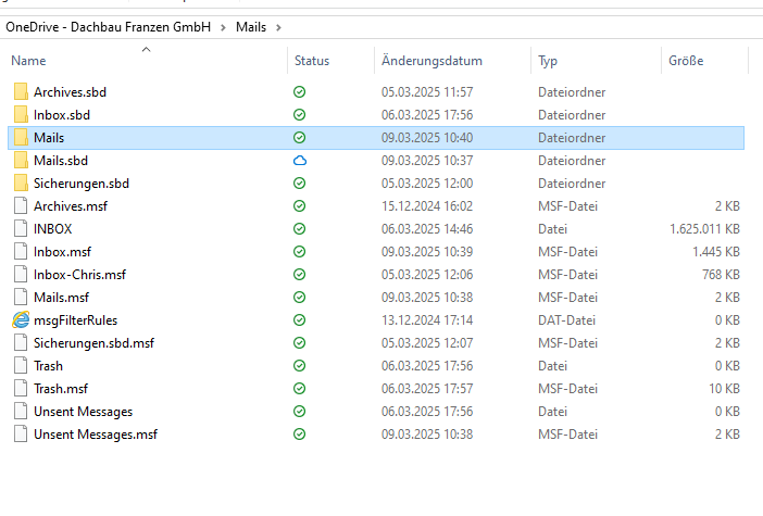

    Hallo Frenzman,
    schön, dass du die Screenshots gleich mit geliefert hast; das erleichtert die Diagnose.
    Die Ursache der Nichtanzeige des "Archiv" Ordners und seiner Unterordner im "oberen" Ordner "Mails" ist eine fehlende Datei "Archives" (ohne Endung!!) im Ordner Mails. Ohne diese Mailbox-Datei kann TB die Unterordner von Archiv nicht anzeigen. Wenn man einen Ordner mit Unterordnern in Thunderbird erstellt, werden diese im Profil immer durch einen .sbd Dateiordner und eine gleichnamige, endungslose Mailbox-Datei dargestellt.
    Die "Reparatur" sollte in diesem Fall sehr einfach sein:
    öffne einen Text-Editor wie z. B. Notepad und speichere die leere Textdatei unter dem Namen "Archives". Nun musst du nur noch die Endung .txt entfernen, die das System automatisch an die Datei Archives angehängt hat, die neu erstellte Datei in den oberen Ordner Mails einfügen und TB neu starten.
    Bei dem oberen Ordner Mails scheint es sich übrigens um den früheren Ordner Local Folders zu handeln, den du in Mails umbenannt hast.
    Keine sehr glückliche Wahl, denn in diesem oberen Ordner Mails hast du gleich noch einmal einen Ordner Mails erstellt, in den du den Inhalt des Profilordners hinein gepackt hast, und zusätzlich auch noch eine 18 GB große zip-Datei.
    Das alles ist "selbst gestrickt", und man kann sich nur fragen "was funktioniert denn an diesem Konstrukt überhaupt noch?"
