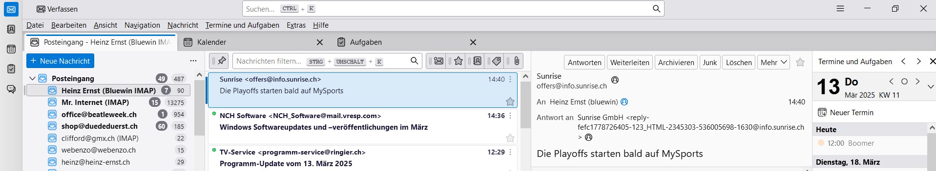

    Wieso sind in der gruppierten Ansicht die Post-Eingänge in der Übersicht (Posteingang) nicht sichtbar? Seit der Version 102.15.1 war das immer der Fall, seit allen danach folgenden Versionen nicht mehr. Ich kehre wieder zurück auf die Version 102.15.1. Wenn Thunderbird nicht in der Lage ist, den Zustand wie früher herzustellen, werde ich wahrscheinlich auf eine Mail-Alternative wechseln, so leid mir das tut - denn ich ich habe jedes Jahr mindestens EUR 50.00 für Thunderbird gespendet.

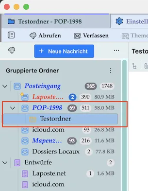

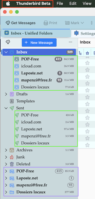

    Jetzt frage ich mich was du mit dem "Menupunkt Posteingang" ausdrücken willst. Ich kenne keinen solchen Menüpunkt, ich kenne allerdings Ordner mit dem Namen Posteingang (Inbox) in der Konten/Ordnerliste. Mache doch bitte einen screenshot von deinem Problem, vielleicht können wir dann besser helfen.
    Oder du markierst auf meinem folgenden Screenshot, was bei dir anders ist bzw was bei dir fehlt

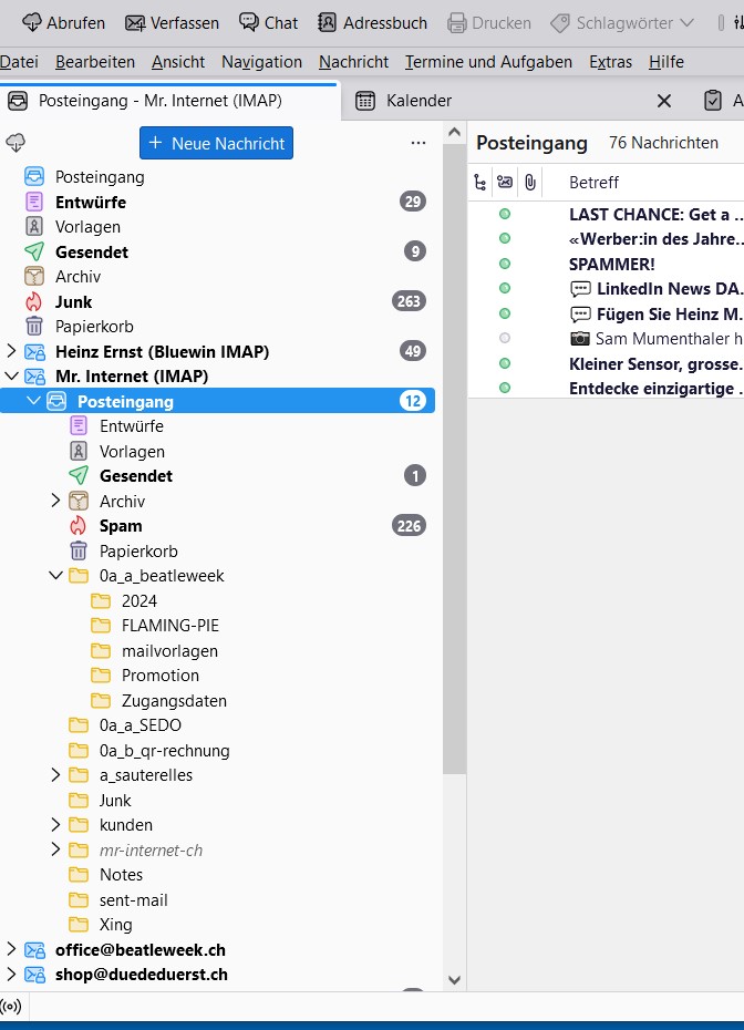

    Ich habe inzwischen wieder auf Version 102.15.1 gewechselt, aber ich habe noch einen alten Screenshot mit Version 115.nn, der auch so aussieht, wie es bei mir mit Version 128.nn war.
    Wie du siehst, ist der Ordner Posteingang oben leer. Bei deinem Screenshot ist der Ordner aber voll und darunter sind die Mail-Accounts mit den Posteingängen.

    in deinem Screenshot sehe ich nur, dass der Posteingang ganz oben keine neuen bzw ungelesenen Nachrichten enthält. Du lässt nämlich in der Spalte neben den Ordnernamen nur die Zahl der ungelesenen Nachrichten anzeigen, aber nicht die Gesamtzahl der Nachrichten in den Ordnern wie es bei mir der Fall ist.
    Insofern beweist dein Screenshot gar nichts, allenfalls dass hier nicht die Ansicht "gruppierte Ordner" aktiviert ist, sondern die standardmäßige Ansucht "Alle Ordner". Nach deiner Beschreibung bin ich bislang davon ausgegangen, dass du die Ansicht "gruppiert" benutzt.
    Es ist also weiterhin unklar, was dir in der Ordneransicht nicht gefällt oder was deiner Meinung nach fehlerhaft ist. Und da hilft uns nur ein Screenshot in der v128.8.0 oder der aktuellen "release" Version136.0.

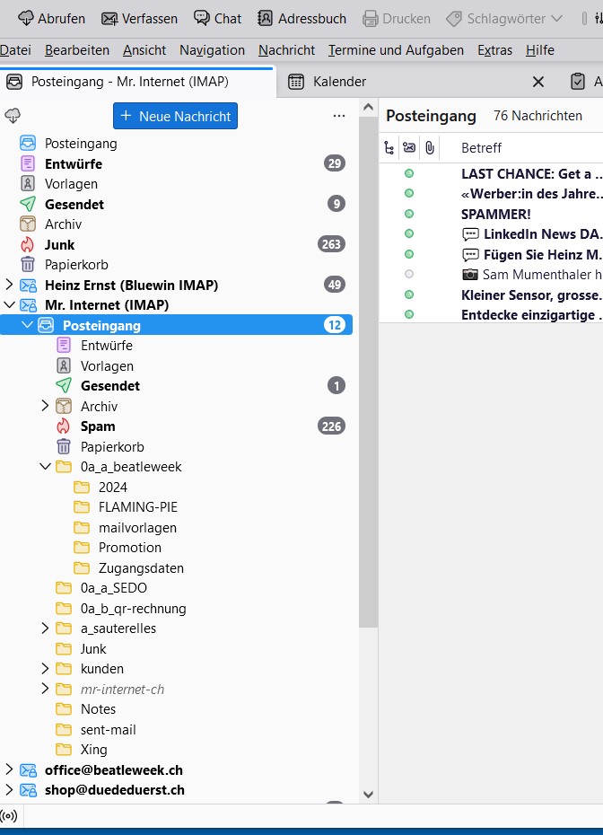

    ich habe es doch noch heute geschafft, aber leider nur bis zur Version 128, die Version 136 erscheint nicht, nur die Meldung, dass TB aktuell ist. Ich habe den Unterordner "smart mailboxes" gelöscht und erhalte jetzt diesen Screenshot und du siehst, dass der oberste Ordner "Posteingang" jetzt alles anzeigt. Aber was mich irritiert, ist, dass z.B. beim Ordner "Posteingang/Mr. Internet (IMAP)" darunter im Ordner "Mr. Internet (IMAP)" links daneben ein ">" erscheint und wenn ich darauf klicke werden allle Unterordner (ausser Posteingang) dieses Postfachs angezeigt. Dasselbe bei allen Ordnern im Hauptordner "Posteingang", ausser dem Mail-Account "Heinz Ernst (Bluewin IMAP)". An was kann das liegen?
    Anbei der Screenshot. Vielen Dank für deine Hilfe.
    Warum fragst mich nichts Leichteres? Ich kann das wieder nicht bei bei mir nachstellen, allerdings bin ich schon auf der v136, was meines Erachtens keinen Unterschied machen sollte. Ich habe auch einen Test im Profil der v137-beta (Bild) gemacht, wo nach meiner Meinung alles so ist, wie ich es aus den letzten Versionen kenne:

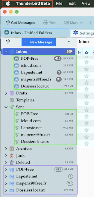

    Man sieht oben den gruppierten Posteingang, die fünf individuellen Ordner (vier Konten sowie die Lokalen Ordner) Posteingang ohne Unterordner, etwas weiter darunter das selbe für den gruppierten Ordner Gesendet (Sent), wo die individuellen Ordner ebenfalls keine Unterordner haben.
    Ganz unten noch mal eine Aufreihung von vier Konten inklusive Lokale Ordner. Dies sind Konten, in denen ich Unterordner erstellt habe, entweder normale Òrdner oder auch virtuelle Ordner. Wenn ich keine eigenen Unterorder erstellt hätte, würden also diese vier Konten auch nicht am Ende der Konten/Ordnerliste aufgezeigt (das war in einer früheren Version so).
    Dazu muss ich allerdings noch anfügen, dass die ersten 128er Version mit etlichen Bugs in der gruppierten ausgeliefert wurden. Diese sollten allerdings jetzt alle gefixt sein. Wenn du jetzt die aktuelle Version 128.8.0 benutzt, würde es mich überraschen, dass es sich bei dir um einen noch unbekannten Bug handelt.

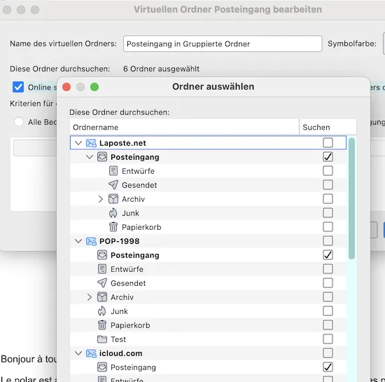

    Gehe zunächst folgendermaßen vor:
    R-Klick auf den gruppierten Posteingang > Eigenschaften > wobei sich das Fenster "Virtuellen Ordner Posteingang bearbeiten" öffnet. Auf den Button "Auswählen" klicken, wodurch ein neues Fenster "Ordner auswählen" geöffnet wird:
    In dieser Ordnerliste musst du kontrolliere, ob wirklich nur die Posteingänge aller Konten angekreuzt wurden oder auch andere andere Ordner.

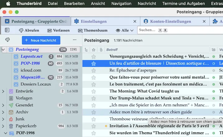

    Letzte Meldung: ich habe soeben in einem Test Unterordner in einem Posteingang - also nicht als Unterordner des Kontos - erstellt. Vor diesen individuellen Posteingängen wir dann das Zeichen < zum Aufklappen des Ordners. Dein vermeintliches Problem wird also dadurch verursacht, dass du in eineigen Konten Unterordner in Systemordnern wie Posteingang erstellt hast!!!
    Hierzu schnell noch ein Screenshot, der das zuletzt geschriebene illustriert:
    Hallo Mapenzi, du hast meinen Tag gerettet, jetzt habe ich es geschnallt. Alles sieht jetzt super aufgeräumt aus. Ganz herzlichen Dank für deine detaillierte Hilfestellung.

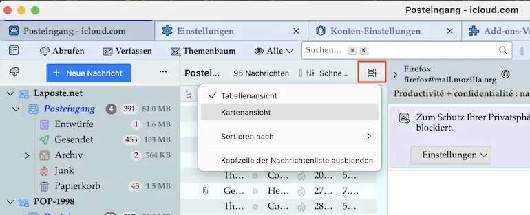

    Wie kann ich bei der 3-Spalten-Ansicht, die zweite Spalte von der Tabellen-Ansicht auf die Listen-Ansicht wechseln und umgekehrt?

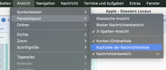

    Wenn du in der mittleren Spalte auf das kleine - in meinem Screenshot rot umrandete - Symbol "Anzeigeoptionen für Nachrichtenliste" klickst, kannst du im Menü zwischen Kartenansicht und Tabellenansicht wechseln

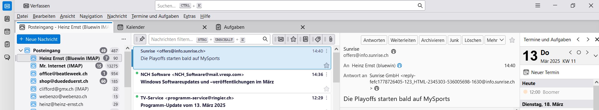

    Leider ist dieses Symbol bei mir nicht vorhanden. Siehe beiliegenden Screenshot

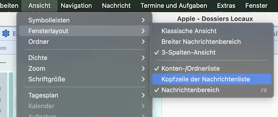

    Hatte ich insgeheim schon befürchtet. Dieses Symbol ist leider kein Meisterstück der Programmierer.
    Denn um das bewusste Symbol anzuzeigen, muss man erst ins Menü "Ansicht > Fensterlayout gehen und im Untermenü das Item "Kopfzeile der Nachrichtenliste" anhaken. Damit wird eine zusätzliche Zeile - die "Kopfzeile" - oberhalb der Nachrichtenliste aktiviert, an deren rechtem Ende das gesuchte Symbol sehen kannst.
    Ist ja wirklich tricky, aber du bist anscheinend besser als die Programmierer. Grosses Kompliment und vielen Dank für die Lösung. Jetzt funktioniert alles und ich kann meine weiteren PCs und den Mac mit Thunderbird wieder auf Vordermann bringen. Nochmal vielen, vielen Dank.
