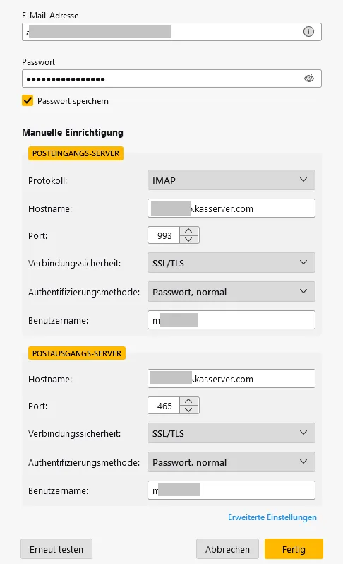

    Tja, mein "Fehler" war, in der Einrichtung nach dem manuellem Eintragen des Benutzernamens nur den Button "Fertig" zu klicken.
    Da ist noch ein weiterer, klickbarer Text "Erweiterte Einstellungen" nach dessen Betätigung eine Warnmeldung aufpoppt, diese muss noch weggeklickt werden. Nur auf diesem Weg wird der Benutzername richtig gespeichert, sonst nicht.

    kurz und schmerzlos: mittels Profilmanager ein neues Profil erstellen und darin das Postfach noch mal und gleich vollständig manuell einrichten. Gar nicht erst mit Autodiscovery probieren. Aufpassen, dass IMAP eingestellt wird und nicht etwa POP3. SSL und Passwort normal. Die anderen Parameter wie Posteingangs- und -ausgangsserver etc. sollten vom ersten Anlauf bekannt sein.
    Ist das getan, mittels Profilmanager das erste Profil final löschen sowie das zweite Profil automatisch laden lassen.
    Profilmanager: 'Ausführen' oder cmd und darin thunderbird.exe -p

    der Profilmanager dient zur Erstellung eines neuen Profils. Das hat mit der Einrichtung des Kontos noch nichts zu tun. Statt aber langwierig im bestehenden Profil den Fehler zu suchen, war das der Ansatz um es 1 x sauber von vorne anzugehen, ohne durch irgendwelche Reste vom vorherigen Versuch behindert zu werden.
    Kein Autodiscover und manuelle Kontoeinrichtung, um die Besonderheit mit dem abweichenden Benutzernamen gleich im Ansatz richtig einzutragen. Mit Autodiscover würden wieder gewisse Vorgaben an Stellen rutschen, wo Du sie nicht gebrauchen kannst und eventuell nicht erkennst, resp. dann hinterher wieder hängen bleibst.

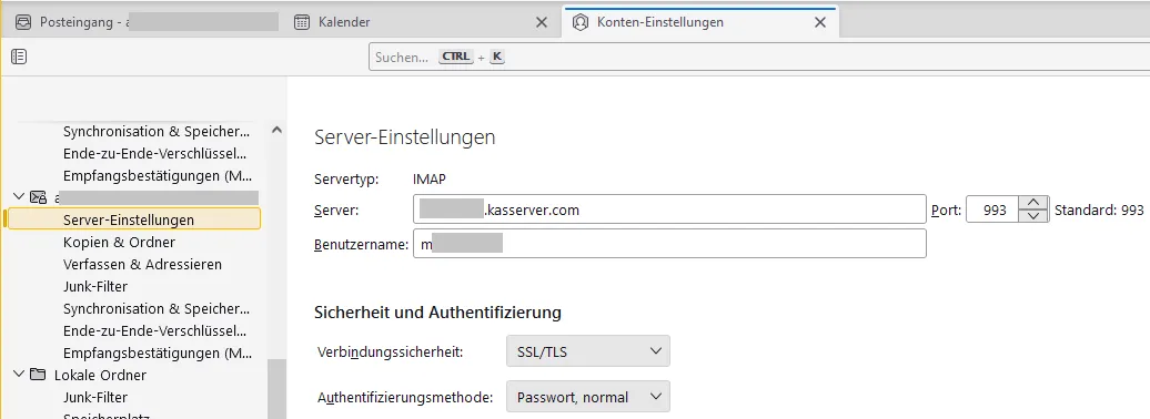

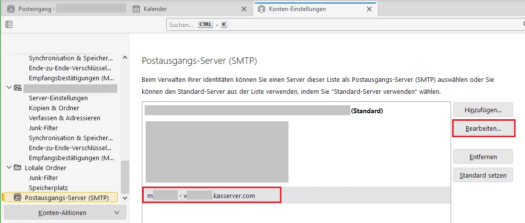

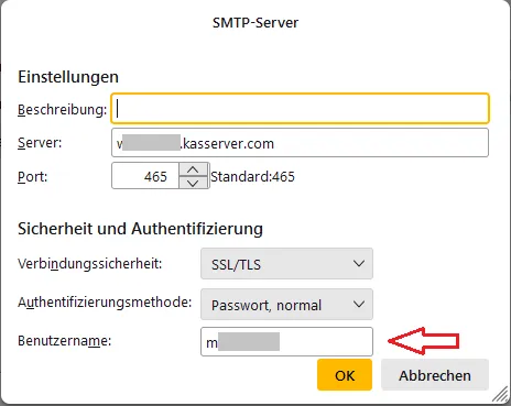

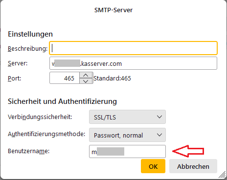

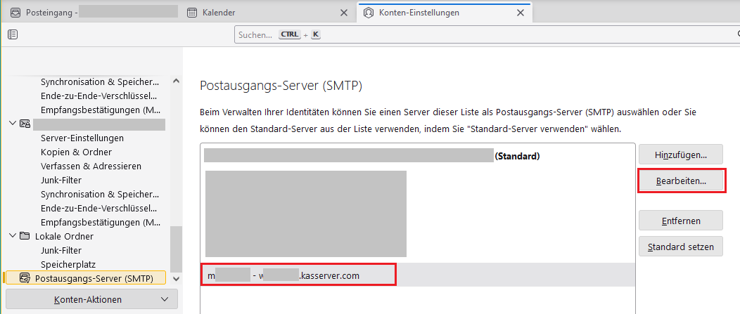

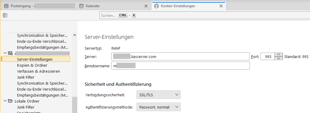

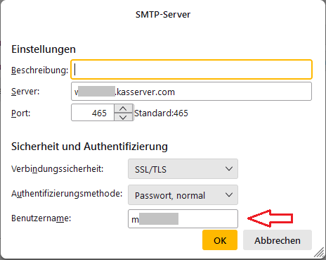

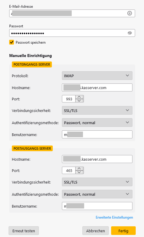

    So, gerade noch mal nachgestellt für All-Inkl. Funktioniert mit abweichendem Benutzernamen nach meinem Dafürhalten:
    .. resultiert anschließend in:
    und
    Ob Thunderbird (ist bei mir nicht Betterbird) dann aber abweichend davon doch mit der Mailadresse als Benutzername bei All-Inkl vorstellig wird, kann ich Dir nicht sagen. Das wäre dann ganz klar ein Bug. All-Inkl akzeptiert seit geraumer Zeit beides.

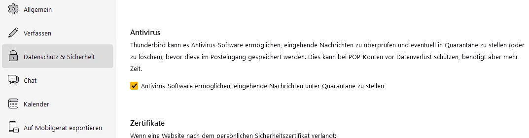

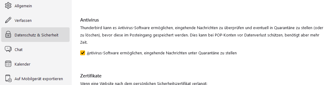

    Würde ich dann auch wieder rausnehmen. Was AV angeht, auch Windows Defender betreffend, sollte in Thunderbird
    eingestellt werden. Mail ist ein Hauptrisiko betreffend Schadsoftware. Das sollte nicht dauerhaft vom AV-Schutz ausgenommen werden.
    Abzuraten ist ansonsten vom 'überwachten Ordnerzugriff' des Windows Defender. Nicht pauschal, aber das sollte jedenfalls nicht für den Profilordner von Thunderbird eingerichtet werden.
