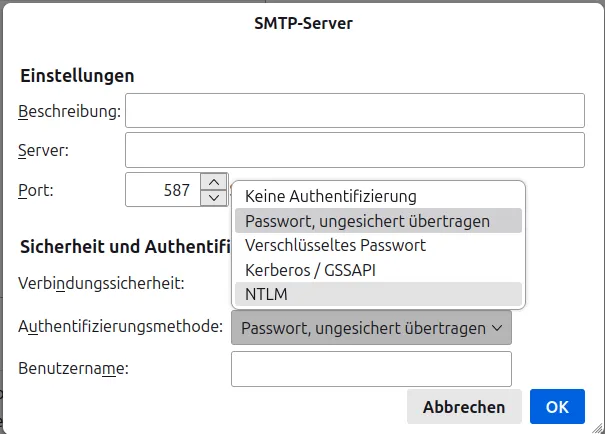

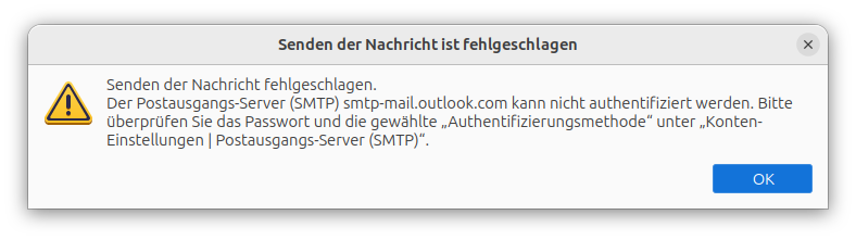

    ich möchte ein E-Mail-Konto einer Organisation, die Outlook 365 nutzt, in Thunderbird hinzufügen. Die Konfiguration wird von Microsoft hier beschrieben.
    Edit: Ich habe die falsche Seite verlinkt. Ich wollte eigentlich diese hier verlinken.
    Das Einrichten des IMAP-Zugangs hat soweit geklappt. Probleme habe ich beim Einrichten des SMTP-Zugangs. Bei IMAP habe ich die Authentifizierungsmethode OAuth2 gewählt. Diese kann ich aber bei der SMTP-Konfiguration nicht auswählen:
    Das finde ich umso bemerkenswerter, als das in einer offiziellen Hilfe-Seite von Mozilla diese Authentifizierungsmethode ausgewählt wird. Weiß jemand weiter?

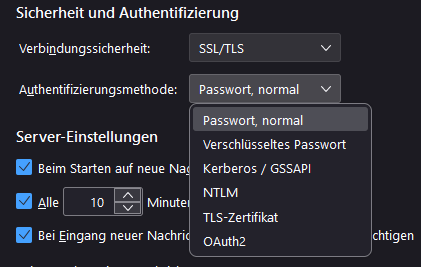

    Vielleicht musst Du zuerst die Felder Beschreibung und Server ausfüllen.
    Hier sieht es dann so aus:
    • 13. Mai 2024 um 22:19
    in der Abfolge der Eingaben sollte vielleicht Beschreibung, aber wichtiger bei Server: die SMTP Adresse eingetragen sein.

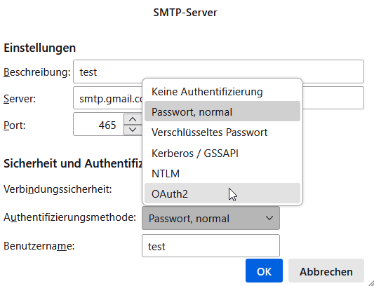

    Nein der Fehler ist reproduzierbar, beim 1ten "Hinzufügen" gibt es die Option OAuth2 nicht...
    Wenn man dann den Eintrag bearbeitet gibt es die Option...

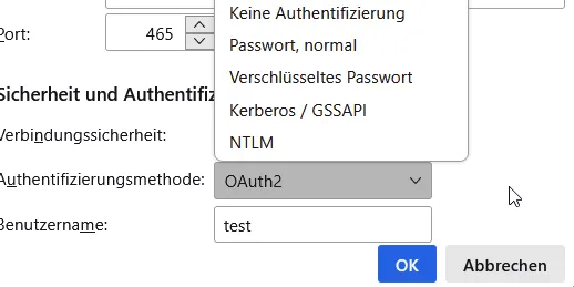

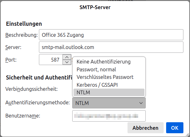

    Vielen Dank für die Tipps. Ich habe mal die anderen Felder ausgefüllt und die Konfiguration gespeichert und erneut geöffnet. Das Ergebnis ist leider das gleiche:
    • 14. Mai 2024 um 22:37
    Vielleicht muss es der Port: 465 sein, nicht 587

    • 18. Mai 2024 um 21:07
    Leider funktioniert es damit auch nicht. Aber vielen Dank für die Idee.

    Hast Du einmal streng nach Deiner verlinkten Anleitung mit den Vorgaben versucht? Dort steht für SMTP kein OAuth.

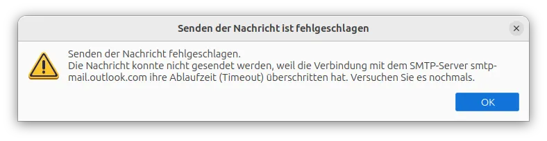

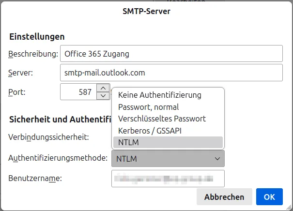

    Ich habe mal die anderen Authentifizierungsmethoden durchprobiert, erhalte aber jedes mal eine Fehlermeldung.
    Dafür habe ich einen Weg gefunden OAuth2 als Authentifizierungsmethode einzustellen. Dies kann in den erweiterten Einstellungen erfolgen, wie hier beschrieben wird. Leider funktioniert das Senden von Nachrichten auch mit diesen Einstellungen nicht:
    Ich habe gelesen, dass es von Microsoft eine Einstellung „Authenticated SMTP“ gibt, die standardmäßig deaktiviert ist. Verschiedene Nutzer berichten, dass das Senden über SMTP nach dem Aktivieren der Einstellung funktioniert. Ich werde Kontakt mit unserem Admin aufnehmen um zu erfragen, ob die Funktion aktiviert ist.

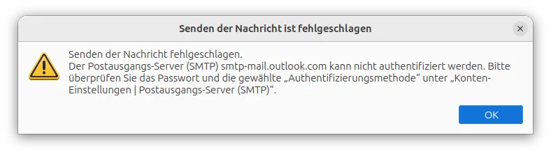

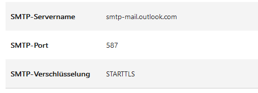

    Ich hatte dasselbe Problem. Nach etwas Herumprobieren habe ich herausgefunden, dass die Verfügbarkeit von OAuth2 von der Domain abhängt.
    • Für smtp-mail.outlook.com (aus Microsofts Dokumentation) bietet Thunderbird kein OAuth2 an.
    • Für smtp.office365.com (aus Mozillas Dokumentation) bietet Thunderbird OAuth2 an.
    Nachdem man die Domain geändert hat, muss man den Dialog zunächst mit OK bestätigen und danach neu öffnen, damit die verfügbaren Authentifizierungsmethoden aktualisiert werden.
    Mit der zweiten Domain und OAuth2 konnte ich auch wieder meine E-Mail versenden. Die erste Domain mit "Passwort, Normal" hat bei mir offenbar irgendwann in den letzten 3 Tagen aufgehört zu funktionieren. Interessanterweise hat Thunderbird allerdings trotzdem einfach nach dem Passwort gefragt, und nicht wie für OAuth üblich eine Webseite von Microsoft geöffnet.

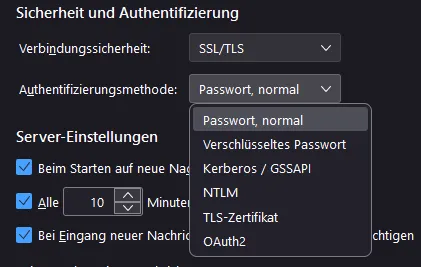

    Damit die Einrichtung via OAuth2 gelingt, muss Javascript in TB zugelassen sein und Cookies müssen akzeptiert werden. Sonst wird man vergeblich auf den Dialog für OAuth2 warten.

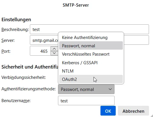

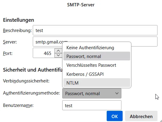

    Sehvornix teste mal: "Bestehende E-Mailadresse einrichten-> Eingabe der Daten (test/test@gmail.com/test) -> Manuelle Einrichtung" gibt es die Option OAuth2 nicht, das ist schon richtig so.
    Nur wenn man "Bestehende E-Mailadresse einrichten-> Eingabe der Daten (test/test@gmail.com/test) ->Weiter" drückt taucht OAuth2 auf. Bei einer Domain die OAuth2 auch unterstützt (z.B. gmail.com).
    Die Option OAuth2 wird erst auswählbar wenn Port und Hostname stimmen, und der Server dies unterstützt. Nachträglich Ändern kann man dann aber immer auf OAuth2.
    Bei einer Domain die sicher kein OAuth2 hat, aber IMAP/POP3, kommt in der manuellen Einrichtung nicht die Option OAuth2, was auch richtig ist.

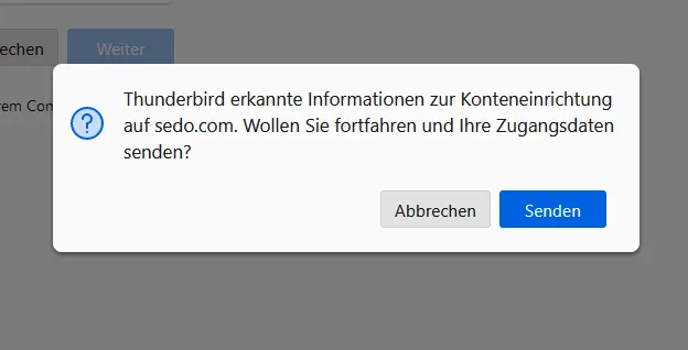

    Im Hintergrund hat TB jede Menge Verbindungseinstellungen probiert bzw. im Autoconfig mit dem Server gesprochen, der Antwortet auch und gibt mögliche Einstellungen zurück. Die Daten kommen nicht aus einer ISP Datenbank von Mozilla.
    Lustig war in dem Zusammenhang ein Tipfehler von mir bei der Domain... diese Meldung habe ich noch nie gesehen...

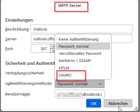

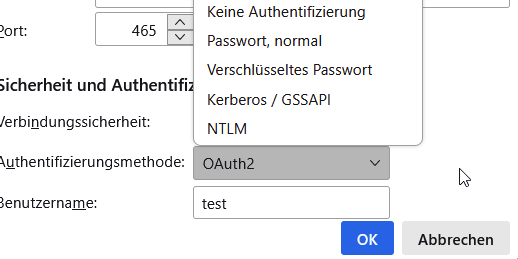

    Richtig ist das OAuth2 mit SMTP in TB angeboten wird bei:
    outlook.office365.com /Port: 587
    smtp.office365.com /Port: 587
    nicht aber bei:
    smtp-mail.outlook.com /Port: 587
    wobei der Port keine Rolle zu spielen scheint, 993 und 123 geht auch...
