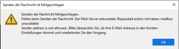

    Hallo, hoffe, jemand kann mir helfen. Kann keine Emails mehr senden und bekomme die Meldung (siehe Screenshot). Habe nichts verändert und vor ein paar Tagen funktionierte noch alles einwandfrei. Ich habe 3 Emailadressen, alle von 1und1. Bei 1und1 vorhanden und auch in Thunderbird eingerichtet. Die Konteneinstellungen in Thunderbird wurden nicht verändert! Auf allen 3 Emailadressen kann ich Emails empfangen, aber nicht senden!? Habe Thunderbird 115.6.1 (32-Bit). Mein Virenschutz ist von Avast 23.12.6094 (Build 23.12.8700.813). Betriebssystem ist Windows 10 Professional, das immer automatisch aktuakisiert wird. Bin nun sehr frustruert und nervös, weil ich dringend Emails versenden muss (Versicherung u.a.). Danke schon mal und musikalische Grüße Peter Bengelmann

    Prüfe mal, ob für jedes Konto der entsprechende SMTP eingestellt ist.
    Nicht dass alle den gleichen Server verwenden.
    !&1 resp.IONOS stellen derzeit die Sicherheitseinstellungen für SMTP um, dann muss die Absenderadresse mit dem Anmeldenamen übereinstimmen.

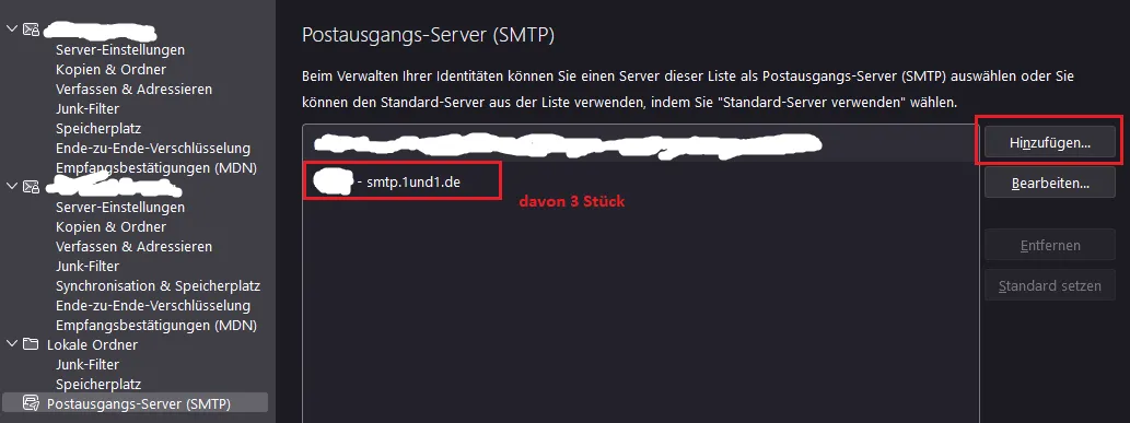

    • 16. Januar 2024 um 18:59
    Zitat von peterbeng
    Wie kann ich jedem der 3 Konten einen anderen Benutzernamen geben? Hoffe, das ist verstanden

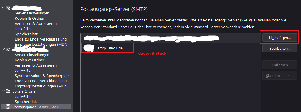

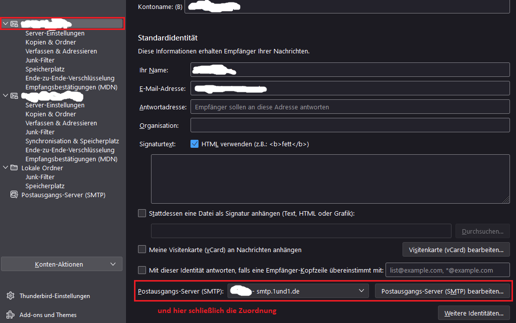

    AndyC hat doch schon einen Denkanstoß gegeben. Zu jedem Konto sollte es einen separaten Postausgangs-Server geben.
    Konten-Einstellungen-> links Postausgangs-Server -> rechts weitere hinzufügen und zu jedem Konto mit entsprechendem
    Benutzernamen und zum Konto korrekten Passwort sowie korrekten Zugangsdaten einrichten.
    One for all gilt nur für die Musketiere.
    930
    2.696
    • 16. Januar 2024 um 19:05
    dafür müssen dann auch 3 SMTP-Server hinterlegt werden und als Hilfestellung sollte jeder Eintrag schlüssig benannt werden, so dass in den einzelnen Konten auch jeweils der richtige Eintrag zugeordnet werden kann.

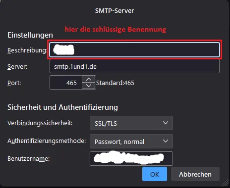

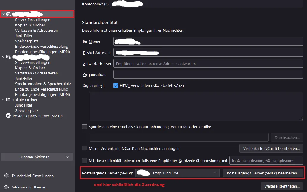

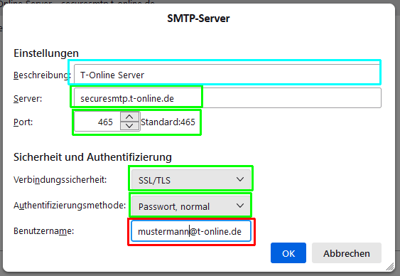

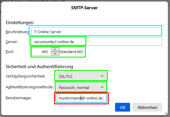

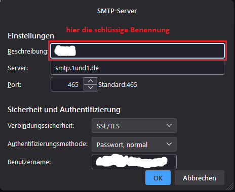

    • 16. Januar 2024 um 22:43
    Zitat von peterbeng
    Die 3 Ausgangsserver müssen sich doch aber unterscheiden?
    Primär durch den Benutzernamen und das zugehörige Passwort, weil das auch die Hauptmerkmale für ein Konto sind.
    Die erste Zeile Beschreibung ist zur leichteren Erkennung frei editierbar.
    Zitat von peterbeng
    Darf ich da dann die Portnummer einfach ändern
    Niemals, weil Server, Port, Verbindungssicherheit und Authentifizierungsmethode in dem Fall immer gleich sein müssen und als technischen Daten für die Verbindung relevant sind.
    Beispiel: blauer Rahmen = freie Benennung, grüne Rahmen = jedesmal unbedingt gleich,
    roter Rahmen = Benutzername als elementares Merkmal, das andere Merkmal ist das Passwort, beim Senden einzugeben
    Einmal editiert, zuletzt von Bastler (16. Januar 2024 um 23:07)

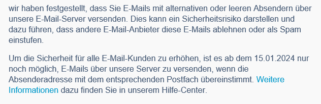

    @peterbeng, schön, dass es wieder funktioniert.
    Aber mal ganz nebenbei, Du wurdest doch per Mail mehrmals informiert, dass diese Umstellung erfolgt. Sogar mit der Angabe der jeweiligen Mailadressen, welche einen "fremden" SMTP nutzen.

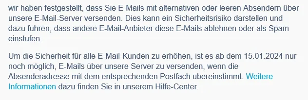

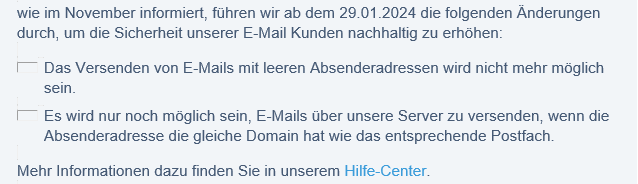

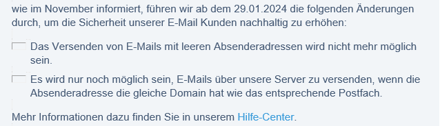

    auch ich habe diese Mail von IONOS erhalten, die das mit nicht näher ausgeführten Sicherheitsverbesserungen für die 'E-Mail Kunden' argumentiert. Moment ..

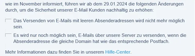

    Ursprünglich hieß es noch:
    Erstens ist diese Umstellung erst angekündigt und demnach noch nicht vollzogen (kann daher beim OP nicht die Ursache sein) und zweitens hieß es ursprünglich zwar 'Absendeadresse' jetzt aber nur noch 'Domain'.
    Anfrage beim Support von IONOS läuft noch (seit Mitte Dezember), da hier nicht wirklich ersichtlich ist, was die eigentlich wollen und diese Umstellung möglicherweise Probleme mit den Mailbenachrichtigungen von Devices verursachen könnte. Manche Geräte lassen sich nicht so konfigurieren, wie IONOS das hier vorgeben will. Außerdem nutze ich zur Unterscheidung der absendenden Geräte häufig soetwas wie z.B. FB_Standort@ als Absendeadresse. Natürlich will ich nicht für jedes derartige Gerät ein Postfach oder eine Weiterleitung einrichten müssen. Letzteres ist nur für den 'Umschlag' gedacht, für den Versand und die Authentifizierung kommt natürlich eine gültige Benutzername-Mailadresse zum Einsatz. Insofern weiß ich bis jetzt echt nicht, was das Manöver soll.
    Dieses Statement zur Domain könnte man so auffassen, dass zukünftig nun nicht mehr smtp.1und1.de oder smtp.ionos.de genutzt werden dürfen, sondern smtp.eigene-domain.de. Ernsthaft? Alle Mailclients umkonfigurieren. Für was? Wie gesagt, die Erklärung ist dürftig und die Anfrage an den Support mit der Bitte um nähere Erläuterung wird noch bearbeitet.
