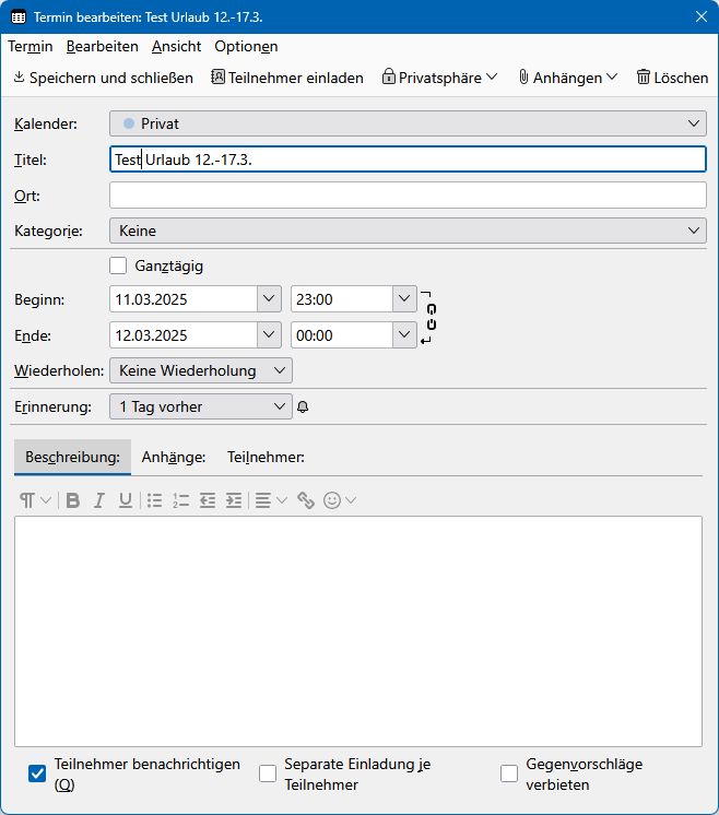

    Ich benutze aktuell Thunderbird 136 mit Windows 11 24H2 und Windows-Sicherheit und bin der Meinung das seit Version 135 keine Terminerinnerungen mehr aus dem Thunderbird-Kalender kommen obwohl ich es immer eingestellt hatte. Siehe Beispiel Dateianhang.

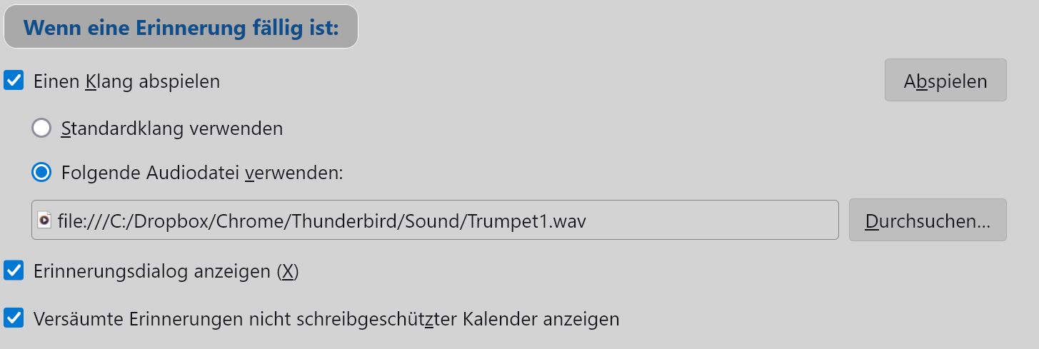

    Einfach nicht den Standardklang verwenden, sonder eine eigenem "wav" Klang suchen der lauter ist.

    Ich habe jetzt auch einen eigenen lauten Klang erstellt. Den kann ich auch bei einer Test-Terminerinnerung hören und es öffnet sich auch ein kleines Pop-up Fenster dazu. Das klappt aber nur wenn zum Zeitpunkt der Terminerinnerung Thunderbird auch geöffnet ist. Wenn ich also zu heute einen Termin für 13:30 Uhr anlege mit Erinnerung 1 Stunde vorher, den PC ausschalte und nach 12:30 Uhr neu anschalte und Thunderbird starte, dann kommt weder ein Klang noch ein Pop-up Fenster mit der Erinnerung.
    Was verstehst Du unter geöffnet ist?
    Thunderbird muss natürlich gestartet sein, sonnst kannst Du natürlich auch keine Benachrichtigung bekommen.
    Wenn Du Thunderbird wieder startest, sollten die vergangenen Termine erscheinen, allerdings nur dann wenn Du das in den Einstellungen angegeben hast.

    Jetzt habe ich die Einstellung gefunden: "Versäumte Erinnerungen nicht schreibgeschützter Kalender anzeigen"
    Nach einem Test-Termin kam auch bei diesem und anderen kürzlich fällig gewordenen Terminen beim Thunderbird-Start ein Pop-up Fenster mit allen vergangenen Terminen.

    Ich hatte Dir doch meine Einstellungen schon im Beitrag #6 mitgeteilt.

    Dann hab ich hier den Hinweis mit "Versäumte Erinnerungen nicht schreibgeschützter Kalender anzeigen" gesehen. Und nun ploppen auch die 3 alten Erinnerungen von dieser Woche (die ich nicht geschlossen hatte, weil nicht erledigt) wieder auf.
