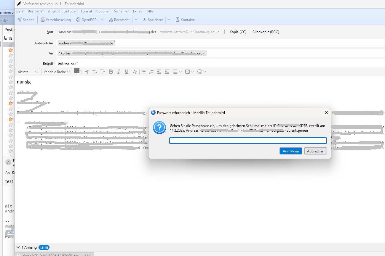

    Ich habe (wieder) das Problem, dass mein Thunderbird die privaten Schlüssel nicht entsperrt.
    Konkret: ich habe OpenPGP mit privaten Schlüsseln. Diese sind mit einer passphrase gesichert. Wenn ich die Schlüsselverwaltung aufrufe, werden diese und ihre Details angezeigt. Ich kann die privaten Schlüssel auch exportieren.
    Ich habe die Verschlüsselung nicht per default aktiviert, wohl aber das Signieren. Dazu ist der richtige Schlüssel ausgewählt, der auch in der Schlüsselverwaltung angezeigt wird.
    Wenn ich nun eine Mail schicken will, fragt Thunderbird nach dem privaten Schlüssel, akzeptiert ihn aber nicht. Es ist 100% der richtige.
    Woran kann das liegen?

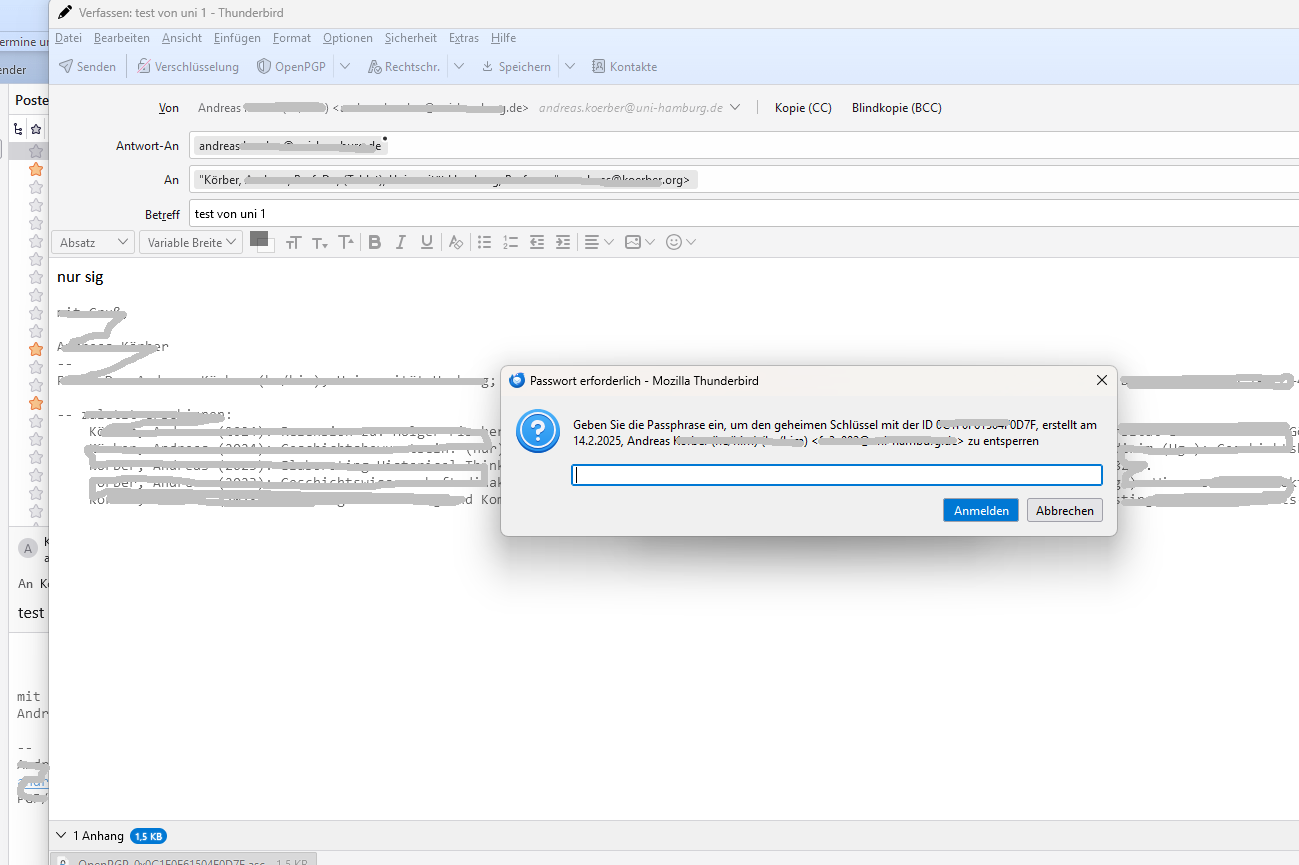

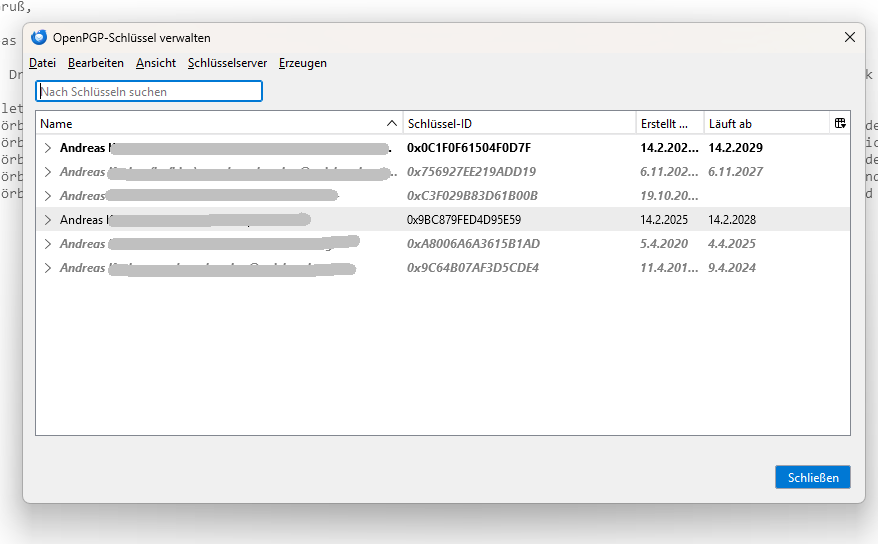

    Aussehen tut das so:
    1. Meldung nach Senden-Versuch mit einer Mail mit Signieren gesetzt:

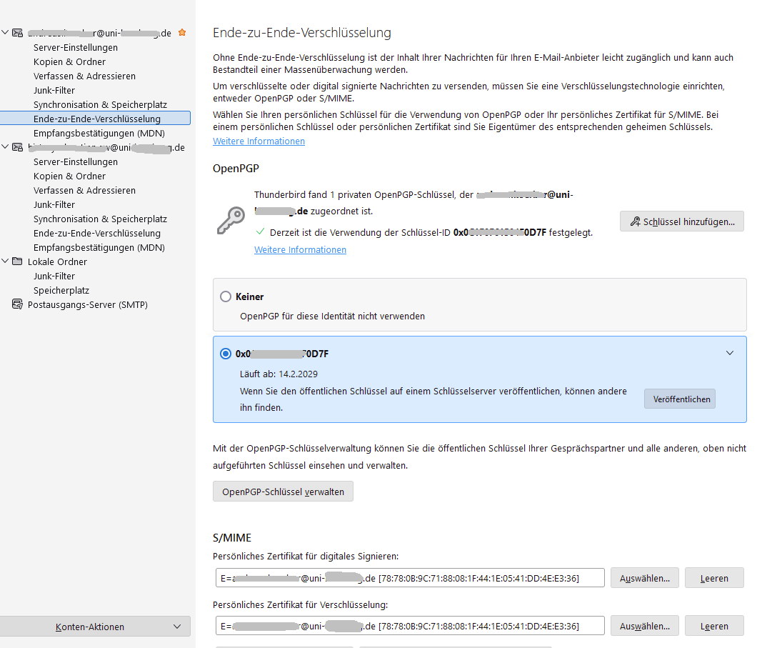

    2. Schlüsselverwaltung:

    Zitat von akoerber
    1. Meldung nach Senden-Versuch ..."
    Der unter "1. Meldung nach Senden-Versuch ..." gezeigte Frage-Dialog erscheint eigentlich nur, wenn es sich um eine externe Schlüsselverwaltung handelt.
    Ist dieses bei dir der Fall?
    Wenn dem so ist, dann haben deine privaten (geheimen) Schlüssel in der Schlüsselverwaltung nichts zu suchen, sondern nur deine öffentlichen Schlüssel.
    Werden deine Schlüssel direkt von Thunderbird verwaltet, so dürfen sich in der Schlüsselverwaltung nur deine privaten (geheimen) Schlüssel befinden, denn in diesen sind deine öffentlichen Schlüssel schon enthalten!
    Unter "2. Schlüsselverwaltung:" ist nämlich zu sehen, dass deine privaten (geheimen) als auch deine öffentlichen Schlüssel sich in der Schlüsselverwaltung befinden. Ist dem so?
    Gruß ThoBa

    Aber unter 2 Schlüsselverwaltung: Nur einer der dort gelisteten Schlüssel (der erste) ist ausgewählt. Die anderen sind die anderer Adressen. Es geht ja hier um den ersten Schlüssel, der auf 0D7F endet. Er ist als privater Schlüssel angelegt, der beim Signieren genutzt werden soll. Warum dafür aber die Passphrase nicht akzeptiert wird, wenn ich sie eingebe, verstehe ich nicht.

    Zitat von akoerber
    Hmm, das verstehe ich noch nicht ganz.
    Nun, der im Bild1 gezeigte Frage-Dialog erscheint bei einer internen Schlüsselverwaltung nur dann und nur einmal, wenn ein Schlüssel importiert wird. Später wird nach der Passphrase nie wieder gefragt, da die Passphrase von TB eliminiert bzw. zerstört wird! Lässt du dir einen Schlüssel von TB erstellen, so wird nie eine Passphrase erstellt. Eine Passphrase wird im letzten Fall nur bei dem Export des Schlüssels aus TB erfragt.
    Bei dem Signieren und/oder Verschlüsseln einer Nachricht (siehe deine Beispiel-Mail) wird also nie nach der Passphrase gefragt, da TB diese bei importierten Schlüsseln eliminiert und bei intern erzeugten Schlüsseln halt erst gar nicht anlegt!
    Schlussendlich zeigen deine Bilder eine nicht logische Verwaltung deiner Schlüssel!
    Gruß ThoBa

    Die Einstellungen zeigen folgendes an:

    Zitat von akoerber
    In meinem anderen Profil funktioniert es nun - und ich weiß nicht, warum. Dort ist es ein anderer Schlüssel. Dort wird die Passphrase in der Tat bei Benutzung nicht abgefragt.
    In deinem Screenshot sieht man, dass auch für S/MIME Schlüssel vorgesehen sind. Für einen Test bezüglich GnuPG sollte man zunächst die S/MIME-Schlüssel nicht aufnehmen und diese erst hinzufügen, wenn die Signierung/Verschlüsselung mit GnuPG reibungslos funktioniert.
    Allerdings sollte es auch mit der Kombination aus GnuPG und S/MIME keinerlei Probleme geben. Da GnuPG nun in einer anderen Installation bei dir funktioniert, ist ein Hinweis darauf, dass bei dem Import der Schlüssel etwas schiefgelaufen sein muss.
    Hinweis:
    Wie du nun selbst erleben darfst, hat die interne Schlüsselverwaltung den erheblichen Nachteil, dass verschlüsselte Nachrichten grundsätzlich in Klarschrift dargestellt werden, was u.U. nicht gewollt ist (jemand steht hinter dir oder hat gar Zugriff auf deine TB-Installation).
    Gruß ThoBa

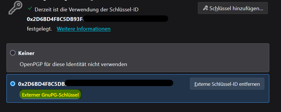

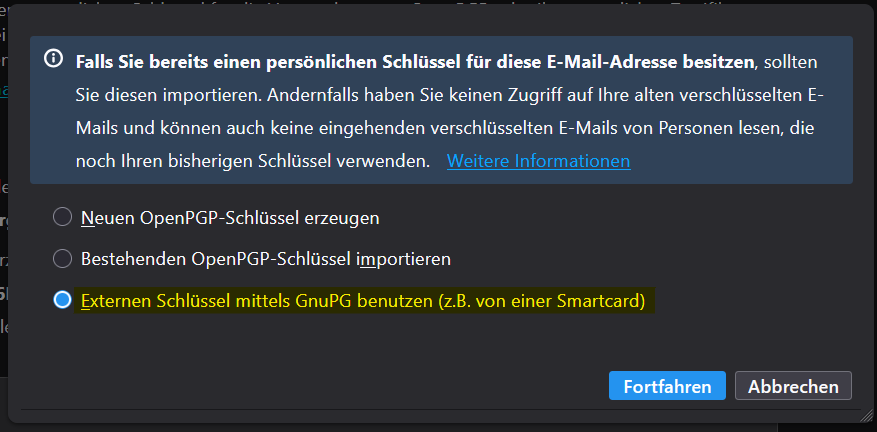

    Dieses ist mit einigen Schritten schnell erledigt:
    • entferne zunächst alle Schlüssel (privat & öffentlich) aus deiner Schlüsselverwaltung
    • danach Einstellungen => Allgemein => Konfiguration bearbeiten
    • suche dort die Präferenz "mail.openpgp.allow_external_gnupg" und stelle diese auf "true"
    • exportiere aus Kleopatra deine(n) geheimen und öffentlichen Schlüssel (*.asc)
    • exportiere aus Kleopatra alle öffentlichen Schlüssel deiner Mail-Partner (*.asc)
    • importiere nun unter Einstellungen => Konten-Einstellungen => Ende zu Ende Verschlüsselung => OpenPGP => Schlüssel hinzufügen => externen Schlüssel mittels GnuPG benutzen deine(n) geheimen Schlüssel (*.asc); siehe Bilder!
    • füge zum Schluss alle (und nur die) öffentlichen Schlüssel (auch deine) zur Schlüsselverwaltung hinzu. In der Verwaltung dürfen sich nun keine geheimen Schlüssel mehr befinden!
    Import externer geheimer Schlüssel:
    Nach dem korrekten Import wird bei verschlüsselten Mails wieder nach der Passphrase gefragt! :)
